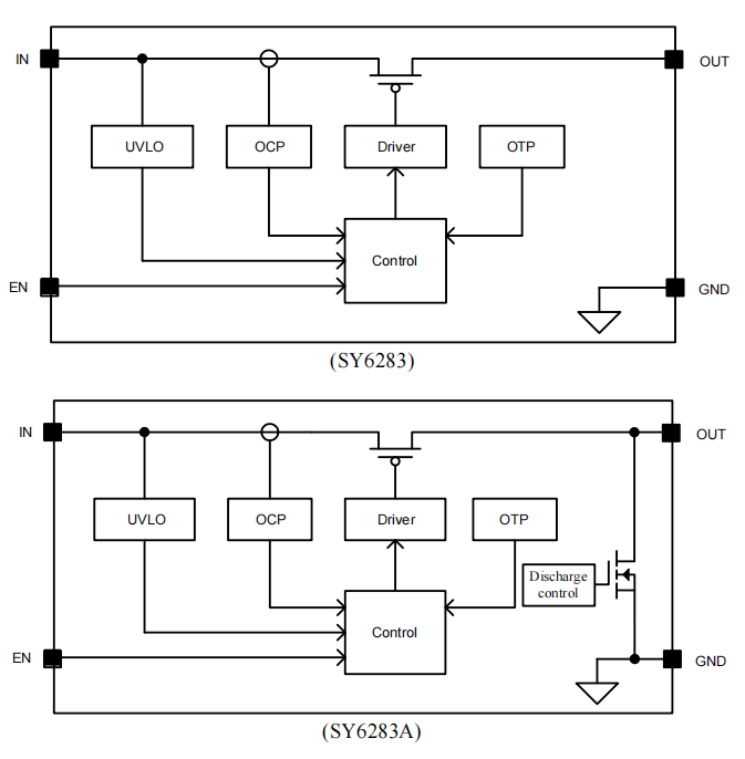

负载开关SY6283A 功能框图

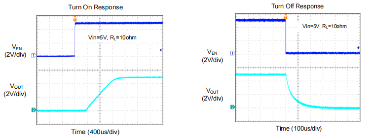

负载开关SY6283A 开关响应特性曲线

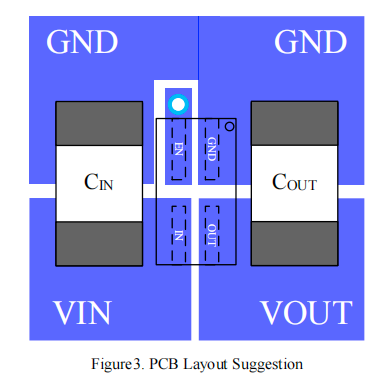

负载开关SY6283A PCB 布局建议图
