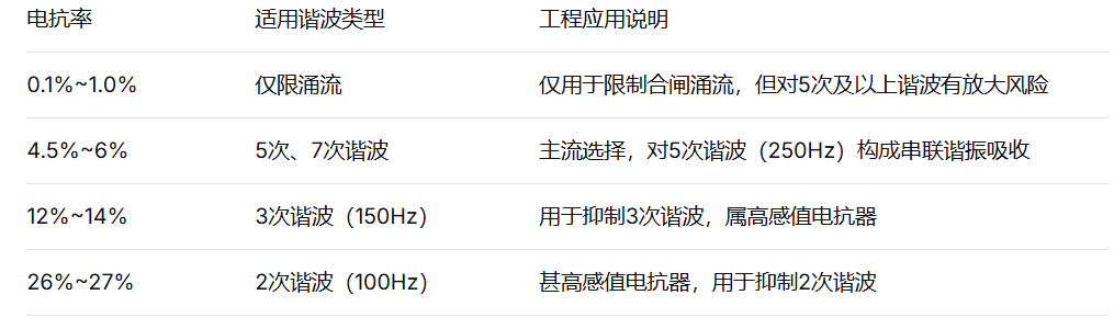

1. 电抗率(K)
电抗率是串联电抗器最核心的参数,定义为电抗器额定电抗值对串联电容器组额定容抗值的百分比(K = X_L / X_C × 100%)。
不同电抗率对应不同的谐波抑制目标:
电抗器
电抗率的选择直接决定了滤波效果。若参数选配不当,感抗与容抗恰好相等(X_L = X_C/n²)时会产生并联谐振,反而使谐波电流被放大数倍,导致设备过载损坏。

三相串联电抗器是无功补偿与谐波治理系统中的核心保护器件。其核心价值在于:通过科学的电抗率选配,与电容器共同构建LC调谐回路,既能有效吸收谐波电流、保护电容器,又能限制短路电流和合闸涌流,全面提升电能质量和供电可靠性。
选型时的关键在于:必须首先对电网谐波含量进行实测,以此为依据确定合适的电抗率,避免因参数选择不当反而导致谐波放大。不同电抗率对应不同的滤波目标——5次谐波选4.5%~6%,3次谐波选12%~14%,仅限制涌流可选0.1%~1.0%但需注意谐波放大风险。
