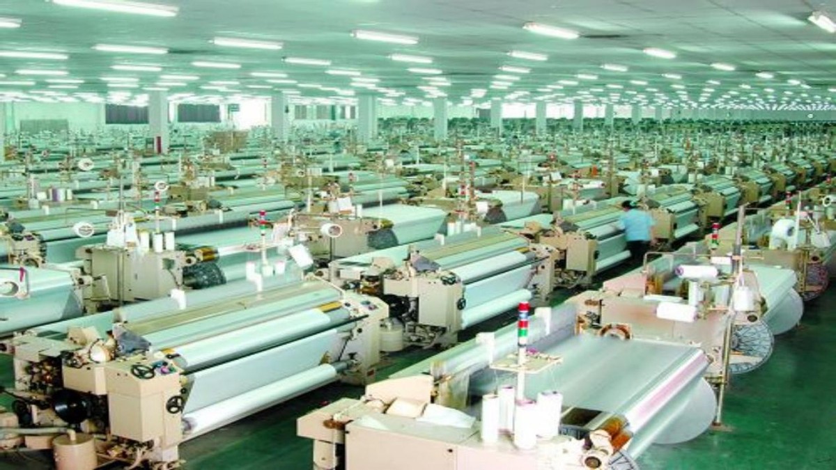

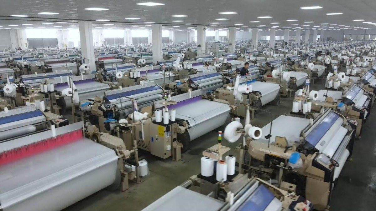

纺织机械应用案例
某纺织厂喷气织机车间,原有36台丰田JAT710织机,每台配备三菱FX5U PLC和本地操作面板。车间希望将织机转速、纬密、停台原因等数据集中到中控室,同时保留现场CANOPEN端子台监测探纬器、储纬器及电磁阀状态。
实施前,每台织机单独运行,值班人员每2小时抄表一次。织机与织机之间无数据交互,停机故障需现场排查。
实施时,在每台织机电控箱内安装JH-COP-CCLKIE网关。网关的CC-Link IE端口连接FX5U内置以太网口,CANOPEN端口接入已有的三垦变频器和国产探纬传感器。网关将CANOPEN侧的张力、气压值映射为CC-Link IE的输入数据,PLC程序无需改动。中控室部署一台HMI,通过交换机与所有网关的以太网口环网连接。
实施后,中控HMI可轮巡显示任意一台织机的实时效率、纬停次数和当前品种。当某台织机发生纬停,HMI自动弹出对应机台号及故障代码。值班人员从每班3人巡检减至1人监控,故障响应时间从平均8分钟降至90秒以内。同时,利用HMI的历史趋势图分析储纬器退绕曲线,提前预警了三起轴承磨损导致的停机。
