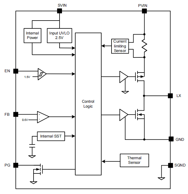

SY8825 并非简单的控制电路与功率器件的组合拼接,而是立足于机顶盒、迷你笔记本 PC、无线路由器全场景需求的一体化原生架构设计。芯片集成超低静态电流控制模块、峰值电流模式控制电路、低导通电阻 PFET 与 NFET 同步功率管、100% 压差功能模块、开漏功率良好指示电路、输出放电开关、内部软启动电路、打嗝模式短路保护单元。在 QFN2×1.5-8 紧凑封装内实现了高集成、低成本、高能效、高可靠性的四重平衡,完美适配机顶盒、迷你笔记本 PC、接入点路由器的一站式解决方案。

同步降压转换器SY8825 功能框图

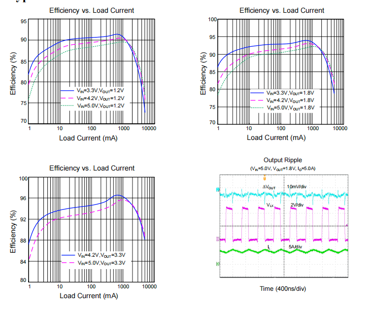

芯片集成 55mΩ PFET 与 35mΩ NFET 低导通电阻内部功率开关,有效降低导通损耗,2.0MHz 高频开关设计可选用小体积电感与电容,全负载范围内保持高效电能转换状态。

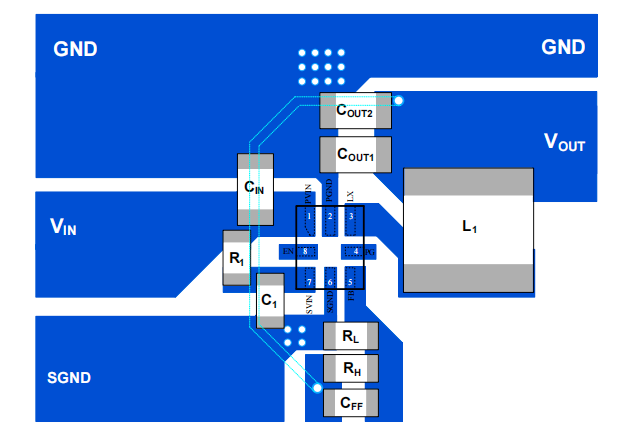

同步降压转换器SY8825 PCB 布局建议图
