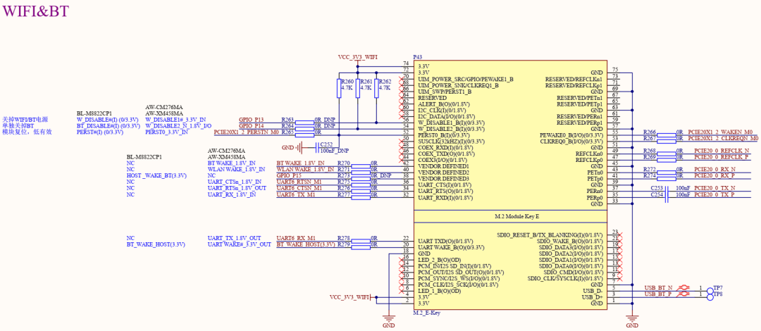

对照原理图找到如下 3 个关键点:
PCIe 接口的 WiFi 基本就有两种:贴在板子上模块及M2接口(这里方案正是),但它们关键点是一样的:
VBAT/VCC3V3:总的3.3V电源,一般是长供电;
WIFIREGON:芯片的复位/使能管脚,开机保持高电平;

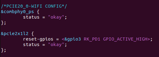

PCIE PERST L/PERSTO:芯片PCIe部分的复位管脚,DTS对应的PCIE节点下务必配置正确。
软件配置
dts 配置

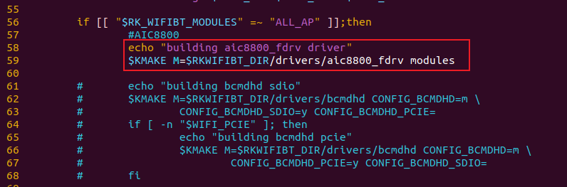

将 WiFi 模组厂商提供的驱动源码aic8800_fdrv拷贝至./external/rkwifibt/drivers/目录进行编译。具体步骤如下:
(1)驱动 SDK 源码放置/external/rkwifibt/drivers/目录下;

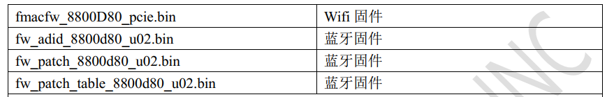

(2)添加驱动固件至/external/rkwifibt/firmware/aic8800 目录下。

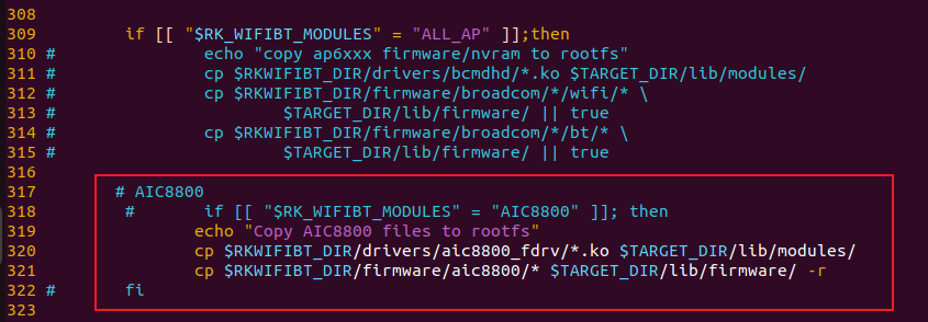

(3)修改device/rockchip/common/scripts/post-wifibt.sh脚本内容,具体如下。

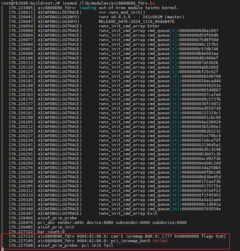

insmod 加载驱动
要先确认 fw 文件已拷贝至/lib/firmware。
BSP

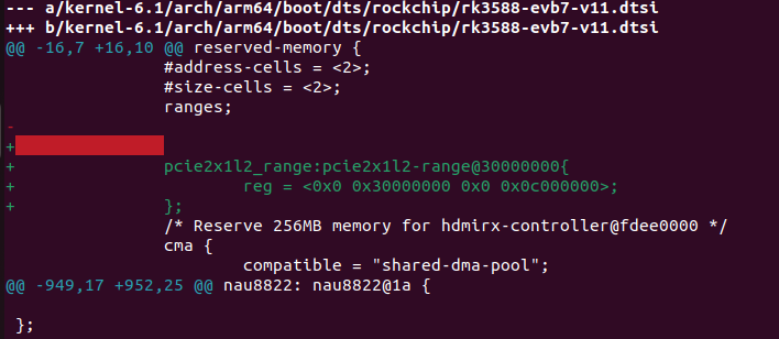

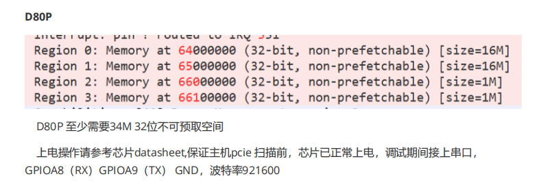

【问题描述】:无法 insmod 加载驱动,log 打印如下。
BSP

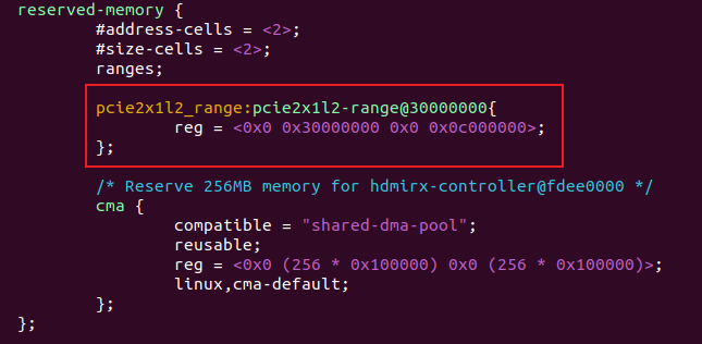

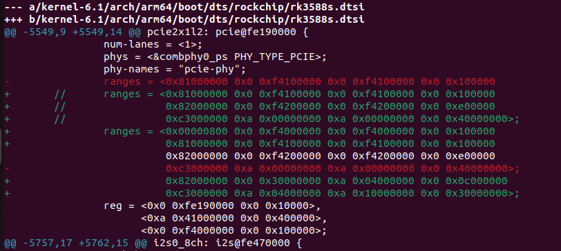

【问题分析】:从报错分析,显然是 PCIE 的 Memory 空间不够,导致驱动加载失败。
BSP
【问题解决】:修改 PCIe 的 Memory 地址大小。
BSPBSP
驱动加载成功,生成wlP4p65s0 节点。

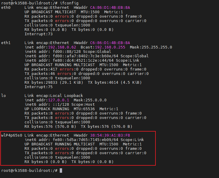

功能验证
查看 ifconfig 节点
BSP

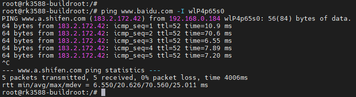

配置并启动 Wi-Fi 连接 。
 wpa_passphrase Chen-2.4G-0 123456987 > /etc/wpa_supplicant.confwpa_supplicant -B -i wlP4p65s0 -c /etc/wpa_supplicant.conf
可看到已成功连接至无线网络,并能正常ping通外网。
iw devping www.baidu.com -I wlP4p65s0
BSP
