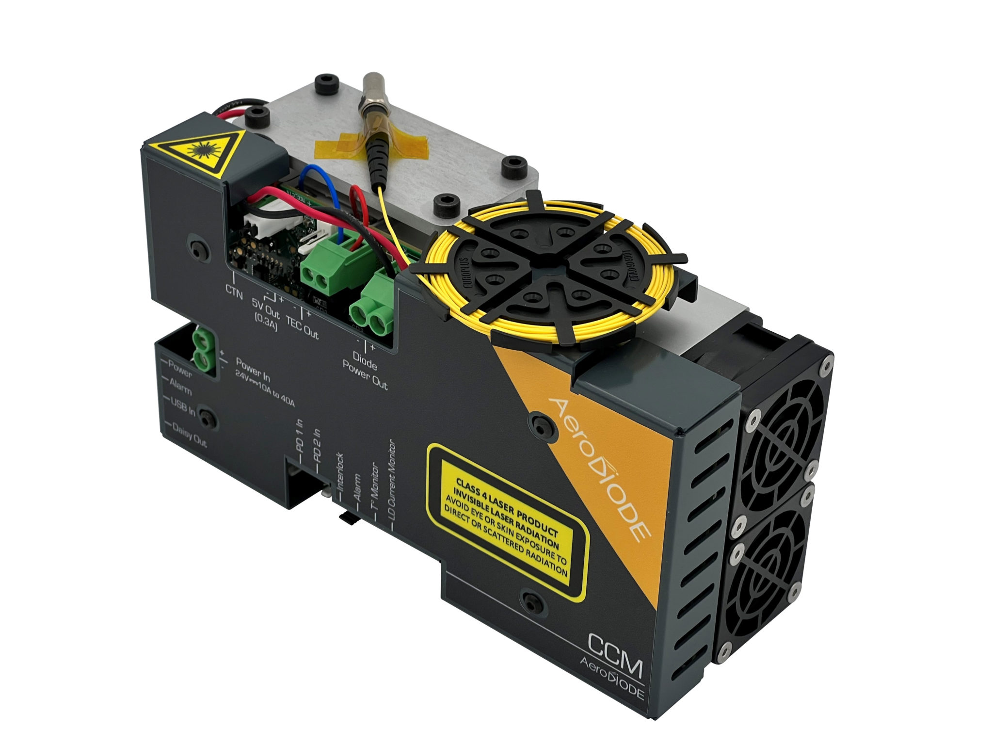

  1064 nm 激光二极管主要功能:
  单模蝶形封装的1064 nm 半导体激光管也可安装在这个脉冲和CW半导体激光管驱动器上。
  该波长的 9 个型号:2 个单模法布里-珀罗、3 个单模 DFB 和 4 个多模
  单模型号的 CW 输出功率高达 700mW;多模型号的输出功率为 100W
  单模型号光纤峰值功率高达 1500mW
  低至 100kHz 的窄谱宽(针对 CW 优化的 DFB 单模版本)
  所有的单模半导体激光管型号都有PM光纤(保偏光纤),在蝶形封装内带一个光电二极管,工作温度范围广。
  低至 1 ns 的脉冲宽度
  现在可提供纳秒级短脉冲(峰值功率高达 350W)的高功率解决方案 。

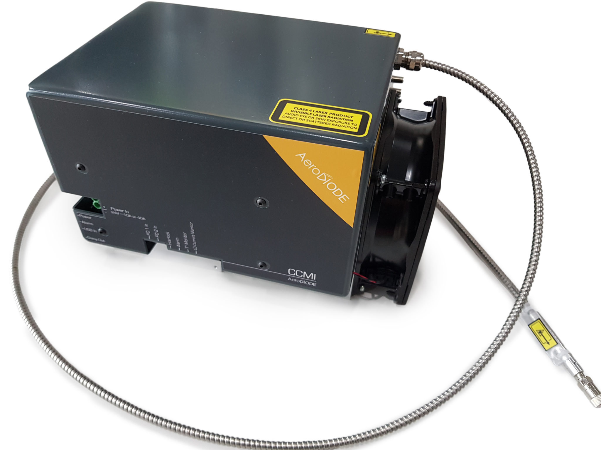

  高功率版(9 瓦),波长 1064 纳米,采用 NA 值为 0.22 的 105 微米多模光纤
  高功率版本(25 瓦和 50 瓦),波长 1064 纳米,105 微米纤芯多模光纤,NA 值 0.22(62.5 微米纤芯光纤可发出更亮的 25 瓦功率)。
  超高功率版(100W),波长 1064nm,105µm 芯多模光纤,NA 值为 0.22 – 市场上亮度最高的产品。
