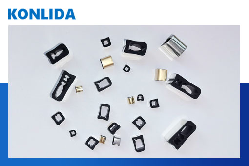

二、康丽达车规级SMT导电泡棉的“三个解决方案”
方案一:焊接代替背胶——十年振动,焊点不动
康丽达SMT导电泡棉通过回流焊工艺焊接在PCB上,形成冶金结合,推力强度>0.5Kgf。不是“粘住”,是“焊死”。
方案二:改性硅胶代替普通PU——-40℃也能弹
康丽达采用改性硅胶芯材,在-40℃低温下仍能保持90%以上的回弹率,确保接触压力稳定。
方案三:IATF16949过程控制——批次一致,十年可靠
康丽达通过IATF16949认证,关键尺寸CPK≥1.33,每批次出货附COA报告,全流程可追溯。
三、康丽达车规级SMT导电泡棉的核心参数
项目 康丽达实测数据 车规级要求
工作温度 -40℃~125℃ ✅ 通过
接触电阻 <0.1Ω(全温域) ✅ 达标
焊接强度 >0.5Kgf ✅ 达标
压缩永久形变 <3% ✅ 远超
回弹率 >90% ✅ 达标
阻燃等级 UL94 V-0 ✅ 达标
过程能力 CPK≥1.33 ✅ 达标
体系认证 IATF16949 ✅ 达标
