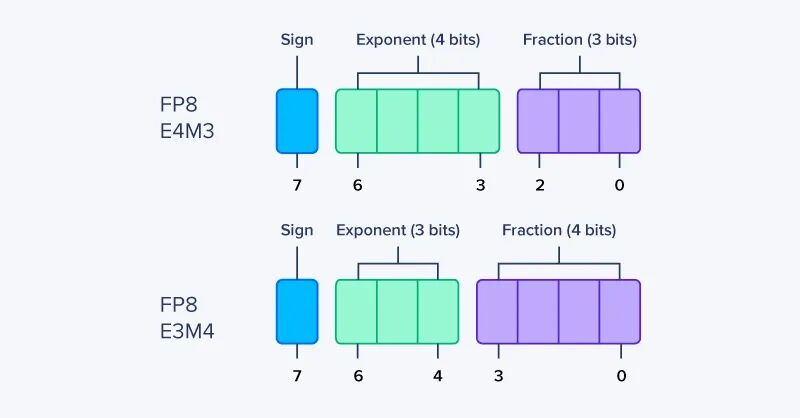

什么是 FP8?
FP8 指的是一类 8 位浮点数格式,而非单一标准。与更大的 IEEE 浮点数类型类似,FP8 包含两种版本:E4M3 和 E5M2(命名直观反映其位分配规则)。
对于 8 位长度的浮点数,单一格式无法同时兼顾足够的数值范围和精度。因此,现代硬件与框架会混合使用两种 FP8 变体:
FP8 E4M3 适用于数值精度更关键的场景
FP8 E5M2 适用于动态范围成为限制因素的场景
在实际应用中,FP8 极少单独使用:计算过程通常以 FP8 执行,而累加运算则在 FP16 或 FP32 精度下进行。这种方式在大幅降低存储和计算精度的同时,保障了训练与推理的稳定性。
FP8 被广泛应用于多款人工智能加速器,核心原因在于其能够完美适配混合精度工作负载。
什么是 FP8 E4M3?
FP8 E4M3 优先保证精度而非范围。更多的尾数位使其能更精确地表示接近零的数值,因此非常适合分布相对集中的激活值和梯度。其位分配如下:
1 位:表示正负的符号位
4 位:以 2 为基数的指数位
3 位:尾数位/有效数字位/小数位(即小数点后的数值部分)
什么是 FP8 E5M2?
FP8 E5M2 将部分尾数位分配给指数位,以牺牲精度为代价扩大了可表示的数值范围。这使其对异常值和大动态范围具有更强的鲁棒性,适用于权重和中间结果等场景。其位分配如下:
1 位:表示正负的符号位
5 位:以 2 为基数的指数位
2位:尾数位/有效数字位/小数位(即小数点后的数值部分)

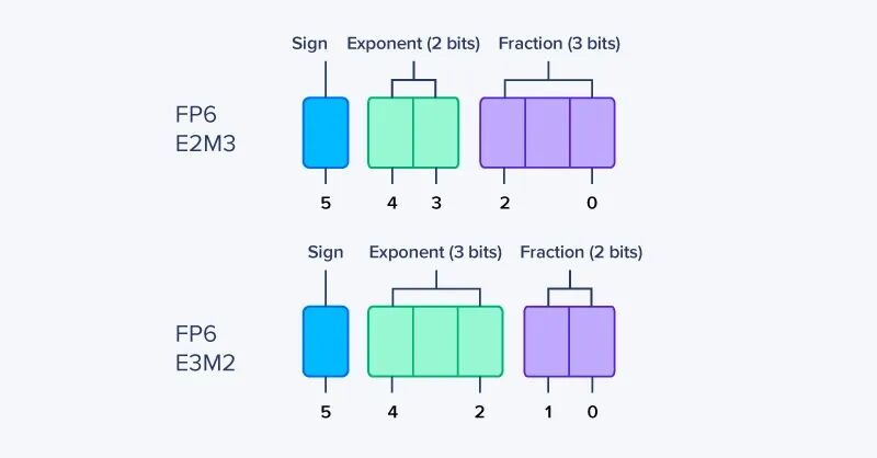

什么是 FP6?
FP6 并非单一的标准化格式,而是一类 6 位浮点数表示方法。与 FP8 类似,FP6 也由符号位、指数位和尾数位组成——但由于仅含 6 位,其优势与取舍更为极端。
尽管具体实现存在差异,但大多数 FP6 方案遵循以下通用模式:
FP6 E2M3
1 位:表示正负的符号位
2 位:以 2 为基数的指数位
FP6 E3M2
1 位:表示正负的符号位
3 位:以 2 为基数的指数位
2 位:尾数位/有效数字位/小数位(即小数点后的数值部分)
人工智能
FP6 相关:E2M3 与 E3M2 详解
不同的指数位-尾数位分配比例适用于不同场景,但所有 FP6 格式都存在数值范围或精度极度受限的问题——通常两者同时受限。与 FP8 不同,单一 FP6 格式几乎没有平衡范围与精度的空间。因此,使用 FP6 几乎必然需要采用激进的数值缩放策略和严格的数值分布控制。
相较于 FP8,FP6 带来的效率提升有限,但复杂度成本却显著增加。在多数情况下,FP8 已能捕获大部分性能和内存优势,同时不会将数值稳定性推向崩溃边缘。
FP6 仅在以下条件下具有可行性:
数值分布狭窄且规律
按层或按张量实施数值缩放
累加运算在 FP16 或 FP32 精度下进行

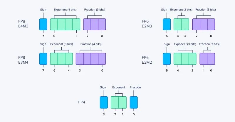

什么是 FP4?
FP4 是当前实际讨论中精度最低的浮点数格式。仅 4 位的长度将浮点数的性能推向绝对极限,其存在的核心目的几乎完全是为了满足硬件吞吐量和密度目标。截至目前,仅有 NVIDIA Blackwell 系列 GPU 原生支持 FP4 精度。
FP4 没有统一标准,但典型设计的位分配如下:
符号位:1 位
指数位:2 位
尾数位:1 位
人工智能
FP4 相关详解
部分变体通过调整指数偏置或完全移除特殊值来优化性能。无论具体布局如何,FP4 的数值范围都极度有限,且几乎没有精度可言。FP4 的核心作用是通过实现极高的计算密度,最大化张量核心吞吐量并最小化内存带宽消耗。
从数值角度看,FP4 并非为单独使用而设计:它是一种计算格式,而非存储或累加格式。当硬件规格中提及FP4 时,通常遵循以下逻辑:
数值通常经过缩放或块缩放处理
计算过程以 FP4 执行
输入和输出通常以更高精度存储
这一逻辑契合行业大趋势:计算环节采用越来越低的精度,而在误差易累积的环节保留更高精度。
因此,FP4 更应被视为一种硬件能力,而非通用的数值格式。其被纳入 NVIDIA GPU 规格,反映的是 GPU 的性能极限方向,而非当前多数模型的可运行精度。计算过程中位长度的减少,降低了运算复杂度并加快了执行速度——在 GPU 执行人工智能训练与推理过程中万亿次的运算中,这种优势会不断累积放大。
