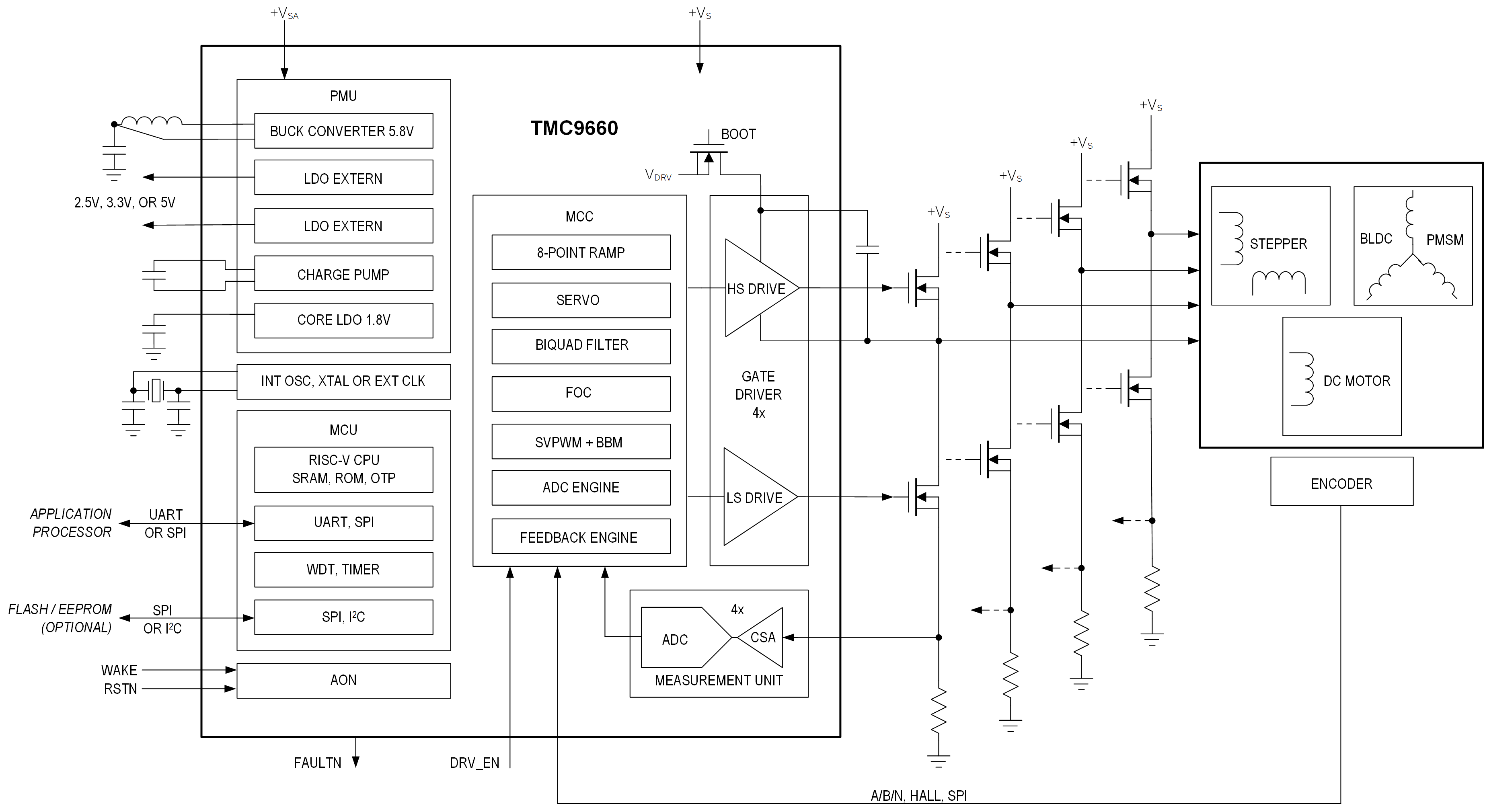

TMC9660走的是一条“能塞就塞”的路线。它把70V耐压的栅极驱动器、硬件FOC运动控制器、电流采样链路、以及一套完整的电源管理单元,统统塞进一颗9mm×9mm的TQFN封装里。
不是简单拼凑,是真的把原本需要多颗芯片协同才能完成的活,收拢到一颗芯片内部闭环处理。

TMC9660内部将功率驱动、运动控制内核和信号采样链路高度融合,省去了多芯片级联的中间延迟和板级干扰。
首先是栅极驱动部分。内置的三相智能栅极驱动器支持可调强度输出,能够直接驱动中低压MOSFET。得益于集成的倍压器与涓流电荷泵,该驱动器即使在极端占空比下也能维持高边管的稳定导通。

其次是运动控制内核。与纯软件算法不同,TMC9660内部配置了硬件级的磁场定向控制(FOC)单元。电流环、位置环、速度环及扭矩环均在专用硬件中闭环,PWM引擎运行在较高的时钟频率下,确保了宽范围的载波调制能力。

最后是反馈与采样链路。芯片对电机位置反馈和电流采样的支持非常完备。位置接口覆盖了常用的数字增量式和绝对值方案,电流采样则通过内部集成的可编程放大器直接处理底部分流电阻信号,减少了外部运放带来的温漂和噪声耦合问题。

TMC9660内置了一颗32位/40MHz的预编程微控制器,它的角色不是替代主控,而是做驱动层的“专职管家”
工程师可以通过SPI或UART,用两种方式访问这颗芯片:
低级直接寄存器访问:适合对控制细节有深度定制需求的开发者,所有外设寄存器直接可见,像操作一颗传统运动控制ASIC一样精细调节每一环参数。
高级参数模式:面向希望快速部署的场景。主控只需要下发目标位置、速度、扭矩等高层指令,TMC9660内部自动完成FOC运算、环路的闭环调节和PWM输出,把实时性负担从主控肩上卸下来。
初始配置还支持写入一次性可编程存储器(OTP),量产时不用再让主控每次上电都做全套初始化。另外,参数表也可以外挂在SPI Flash或I2C EEPROM里,切换不同电机或不同工况时,直接调用预设档位即可。

TMC9660内部集成了一套完整的电源管理单元(PMU):
一路5.8V/600mA降压转换器
两路可配置LDO(2.5V/3.3V/5V可选),每路150mA能力
内部振荡器+锁相环(PLL),可选外部晶体或时钟输入
自带独立内部振荡器的看门狗
低功耗休眠模式,支持唤醒按钮和定时器
换句话说,这颗芯片不仅驱动电机,还能顺便给板子上的外部控制器、传感器、编码器芯片供电。对于空间极敏感的应用——比如电动工具手柄、机器人关节模组——这种集成度意味着板级面积和BOM数量都能肉眼可见地往下压。

虽然TMC9660的硬件FOC天然指向PMSM/BLDC电机的高性能控制,但它支持的电机类型其实要宽得多:
三相永磁同步电机(PMSM)/无刷直流(BLDC)电机
两相步进电机
