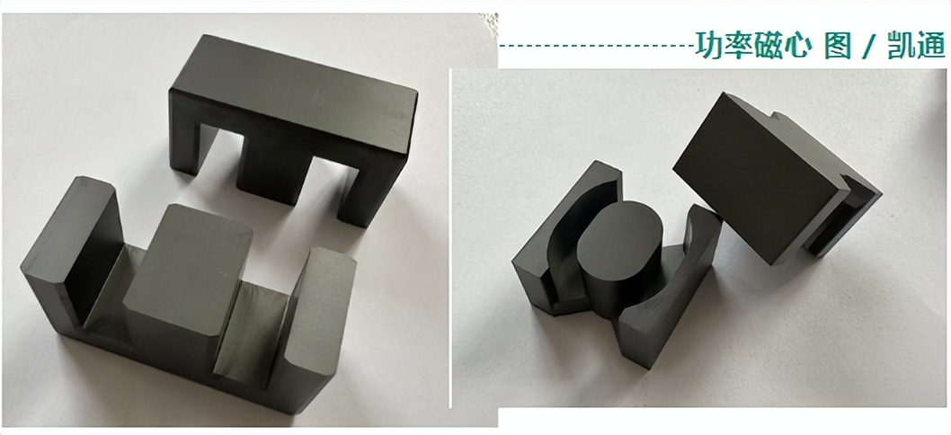

目前主力落地 KH96A、KH97 系列功率磁心,同时将超充领域成熟的 KH50、KH52 技术迁移复用,精度再升级,无需客户额外投入研发成本,即可快速适配服务器场景。
