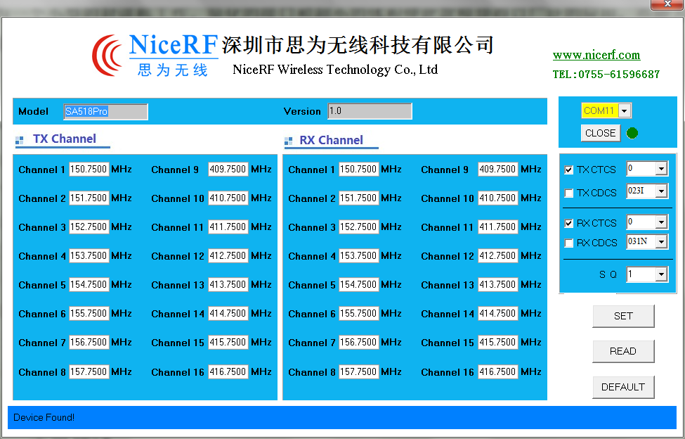

为了客观验证 SA518 的射频性能,我们在标准实验室环境下,基于官方应用板进行了发射功率接收灵敏度实测,频点可以在我司模块PC软件设置

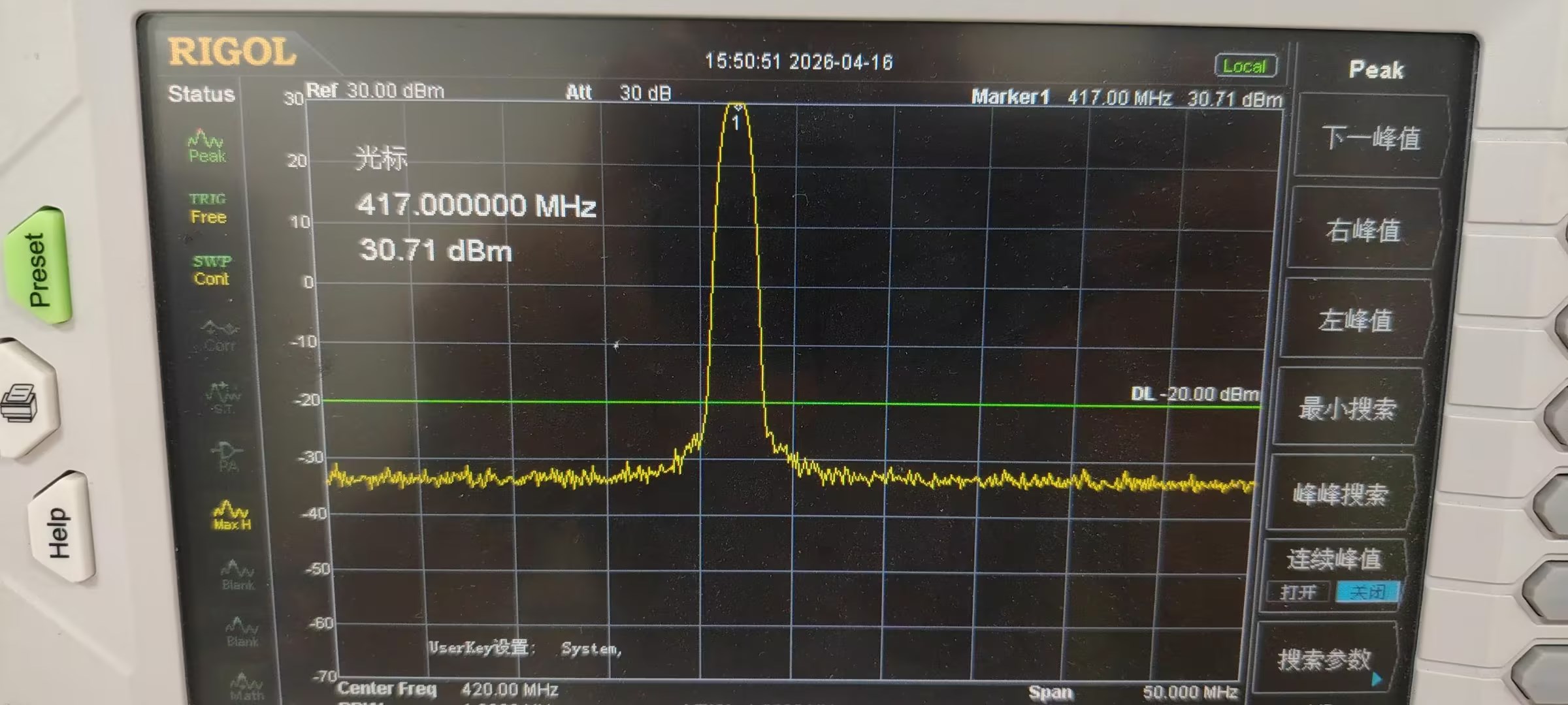

发射功率测试(频谱分析仪)
U段功率测试 (注:测试电压4.2V)

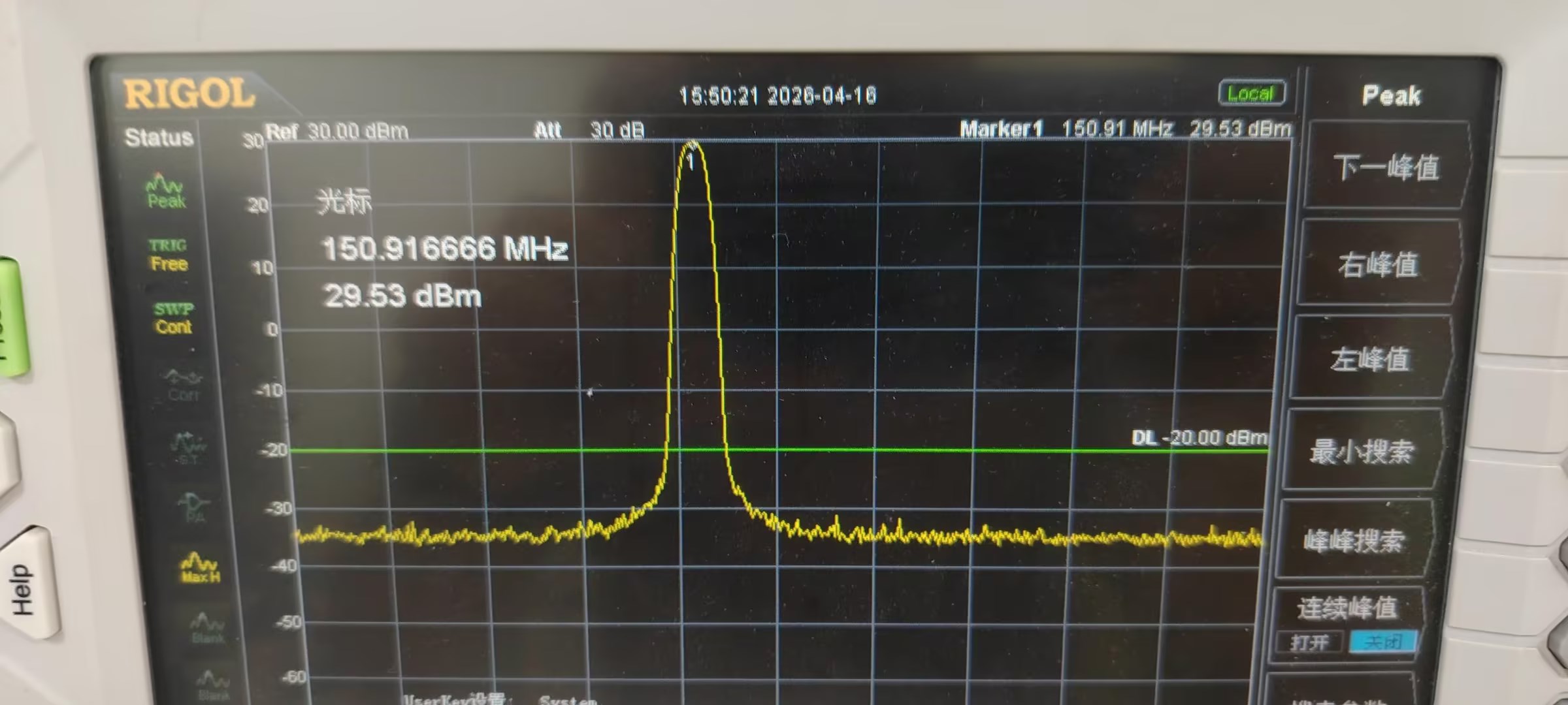

V段功率测试
射频
  • UHF 频段(00MHz):输出功率达 30.71 dBm(约 1.18W),峰值功率稳定。
  • VHF 频段(91MHz):输出功率达 29.53 dBm(约 0.9W),邻道抑制比优良,频谱纯净。
结论:实测结果表明,SA518 在双频段均能稳定输出 接近或超过 1W 的高功率,满足专业对讲终端对中远距离通信的功率需求。

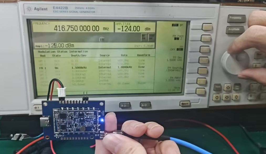

U段接收灵敏度测试

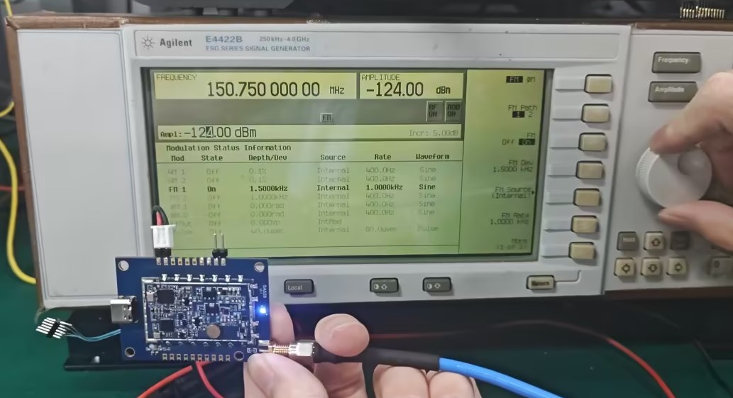

V段接收灵敏度测试
射频
  • 测试条件:输入信号功率设定为 -124.00 dBm。
  • VHF 频段(75MHz):模块可稳定解调信号,蓝光指示正常。
  • UHF 频段(75MHz):模块可稳定解调信号。
  • 结论:SA518 双频段接收灵敏度均达到 -124 dBm 专业级指标,实现了 VHF 与 UHF 两段灵敏度的均衡一致,在弱信号环境下仍保持可靠通信能力

常规对讲模块多采用单频段独立工作模式,SA518 支持 VHF 与 UHF 双频段独立切换使用,配置更灵活:
射频
  • 16 组信道,收发频率完全独立配置(PC软件设置)
  • 带宽支持12.5kHz/25kHz切换可直接接入现有对讲中继网络,兼容行业主流系统架构。
  • ESD静电保护
  • 语音 + 无线数据双传输
  • TCXO 温补晶振 + EEPROM 掉电保存
  • 38 级 CTCSS/166 级 CDCSS 亚音、8 级静噪、RSSI 指示
