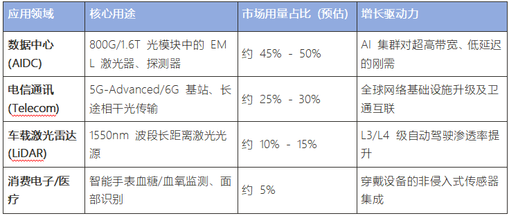

结合当前的市场数据(2026年),磷化铟晶圆主要有以下应用领域:

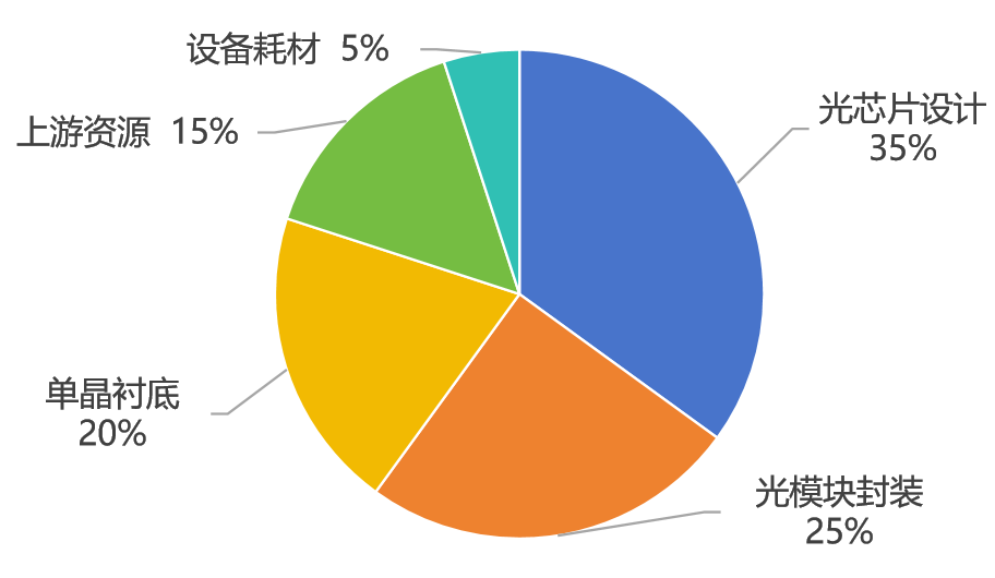

磷化铟产业链中各环节价值分布
光芯片设计:价值占比35%,毛利率55%-65%,是价值最高环节。
光模块封装:价值占比25%,承接芯片到终端应用的转化。
单晶衬底:价值占比20%,毛利率60%-80%,为产业链瓶颈。
上游资源:价值占比15%,以铟、磷等稀有金属为主。
设备耗材:价值占比5%,技术壁垒高但体量小。
