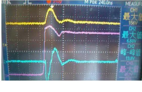

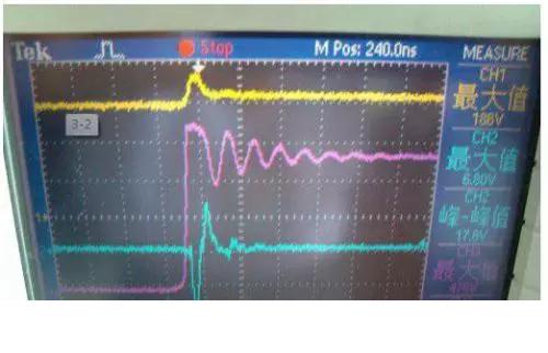

图2
常见的RCD吸收电路结构如图2(D1一般用快恢复二极管)。
如果变压器设计不合理,漏感大的话,开关管管断时,漏感电压较大,振荡时间较长,导致MOS电压应力比较大,EMI辐射超标。
  图3
图3是D1使用快恢复二极管UF4007的实测波形。
黄线为RCD中C1的波形,粉色为开关管漏极波形,蓝色为R1的电压波形。显然漏极振荡时间较久,峰值较高。如果把D1换为工频整流管1N4007会怎样呢?
下面便是1N4007的表现:
  图4
很明显,漏极振荡被完美抑制,峰值也大大减小,从而减低MOS的电压应力,以及大大改善EMI.
细心的朋友会发现,R1的电压峰值变大。这是为什么呢?因为1N4007反向恢复时间较长,所以C1的电会回流造成的。
