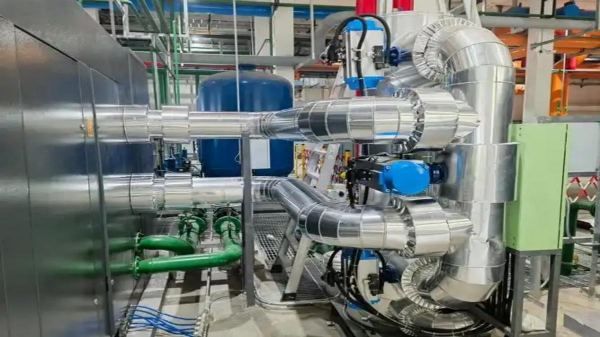

实际案例
某生物质发电厂余热回收工段,原有三菱L系列PLC通过CC-Link IE控制变频器,需新增4台CANopen接口的温度变送器监测管道温度。采用JH-COP-CCLKIE网关,仅用2小时完成接线与参数配置:设置网关为CC-Link IE远程设备站,地址与PLC工程匹配;配置CANopen部分为NMT主站,导入变送器的EDS文件,建立对象字典与PLC内部寄存器的映射关系。
应用前后对比
- 改造前:PLC无法直接读取变送器数据,需外加CANopen主站模块并编写大量通信解析程序,调试周期约一周,且占用PLC扫描周期。
- 改造后:网关独立完成协议转换,PLC通过常规FROM/TO指令即可读写温度值,系统响应时间小于10ms。改造总成本仅为更换设备方案的30%。
