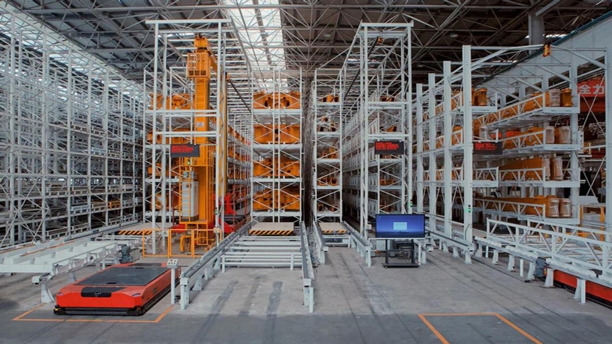

应用案例:华东某汽车零部件立体库
改造前:三菱R系列PLC(CC-Link IE主站)无法直接识别5台CANopen接口的潜伏式AGV。现场采用PLC侧DO模块触发继电器,再通过AGV的IO端子控制启停,仅能实现“前进/停止”二元指令,无法读取AGV电量、里程、故障码等状态,且布线长达300米,信号衰减明显。
改造后:在PLC与AGV之间串入JH-COP-CCLKIE网关。PLC仅需在GX Works3中配置网关作为从站,分配4个字(RWw/RWr)用于发送目标坐标与接收AGV状态;网关自动完成CANopen的NMT与SDO初始化。结果:单次任务指令耗时从离散IO的1.2秒降至总线周期的5毫秒,同时实时监控AGV电量与避障报警,产线停台率下降37%。
