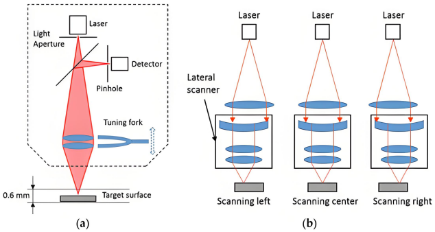

共聚焦显微镜工作原理
共焦显微镜是改进型光学显微镜,利用空间滤波(共焦针孔)排除离焦光,仅收集焦点区域的反射或荧光信号。与传统宽场显微镜不同,共聚焦显微镜通过点扫描形成图像,实现高对比度、高分辨率观察。其原理包括:
使用单点或线光束激光扫描样品;
焦平面聚焦光线,同时针孔阻挡上下层散射光;
仅让焦点光进入检测器,提高图像清晰度。
这种结构实现光学截面成像,是工业非接触测量的重要基础。

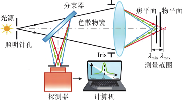

色散物镜
色散物镜是实现高分辨率成像的核心部件。设计时需考虑高数值孔径(NA)、降低色差和像差。常见物镜包括:
 平场消色差镜:减小场曲率,边缘清晰;
低色差长工作距离镜头:适合粗糙工业样品。
这些物镜可实现亚微米级分辨率,支持精细表面分析。

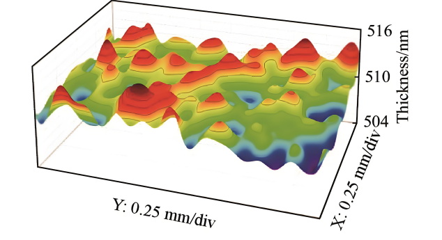

薄膜的三维厚度地形图

透明材料如光学玻璃、显示屏覆盖层厚度均匀性是质量关键指标。共焦显微镜通过深度反射信号,实现玻璃厚度检测和薄膜厚度测量,广泛用于面板和光电材料评估。
