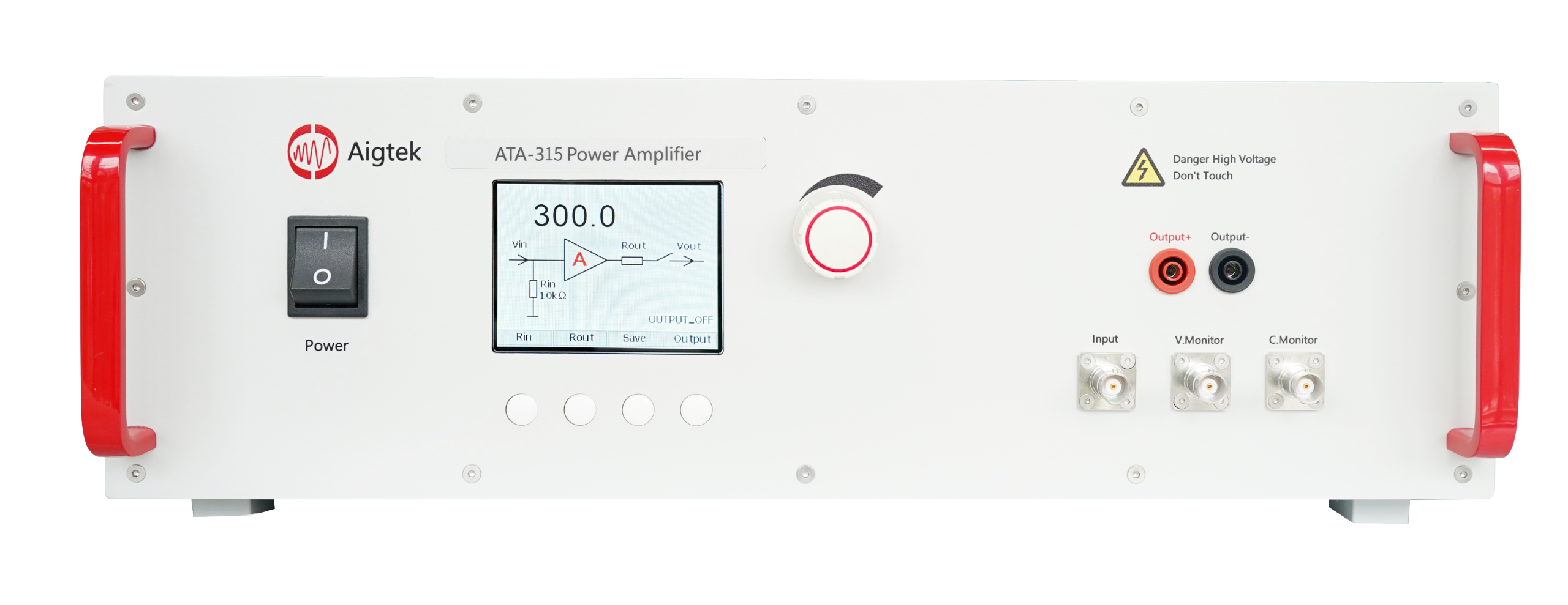

Aigtek安泰电子ATA-315功率放大器,是一款理想的单通道功率放大器。最大输出功率901Wp,最大输出电压850Vp-p(±425Vp),最大输出电流2.12Ap,电压电流可实时监测,可与主流的信号发生器配套使用,实现信号的放大。

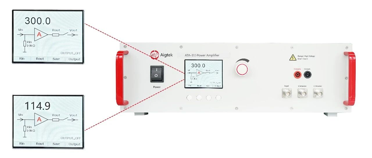

 仪器配有数控增益调节功能,适用于需要精细调整电压的各类科研实验;

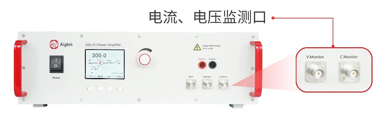

 电压电流可监测,测试动态一手掌握;

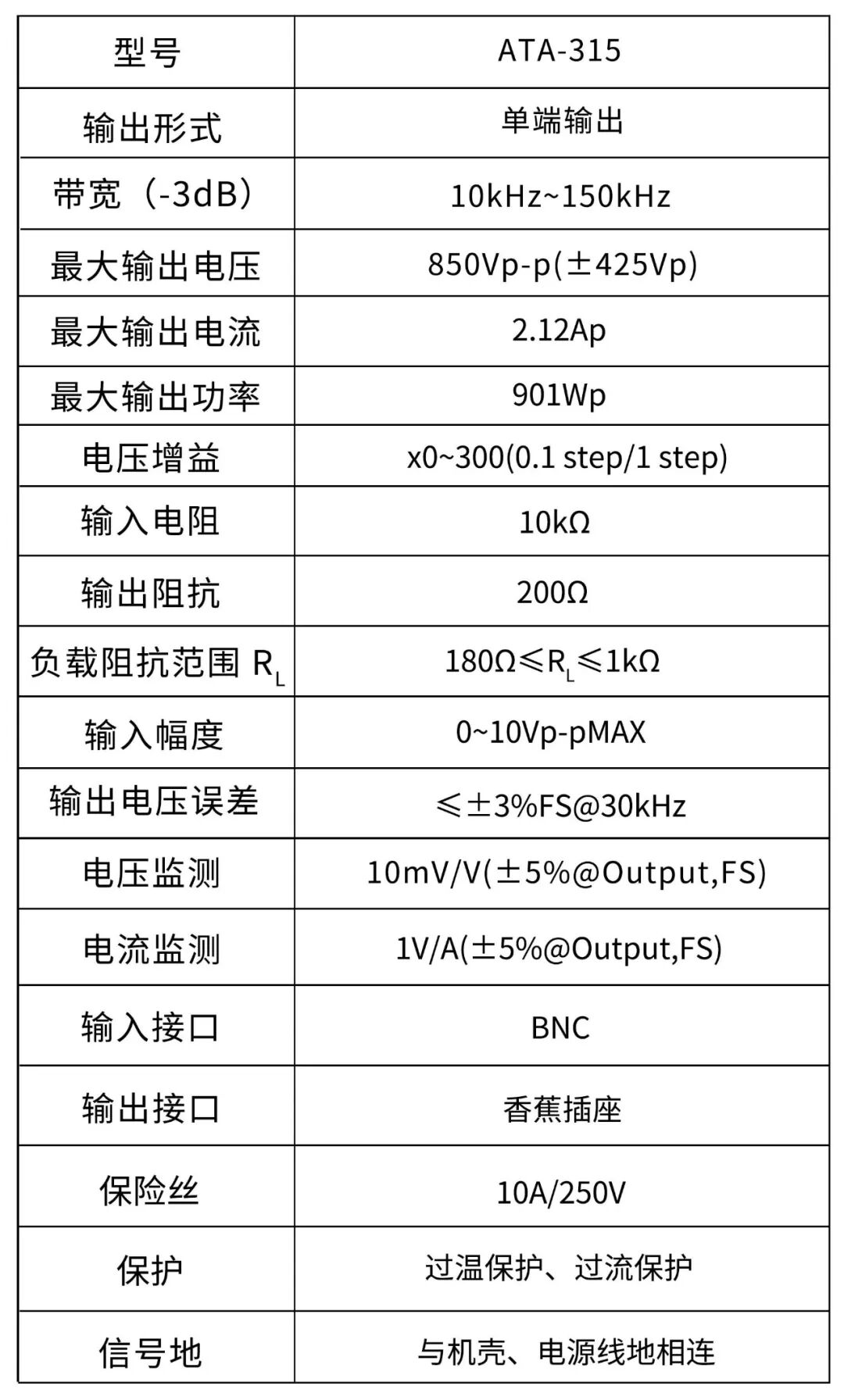

产品参数功率放大器

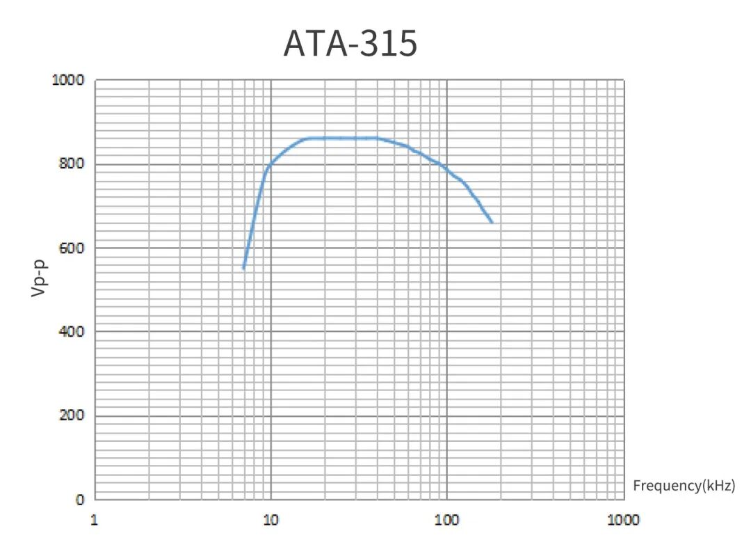

幅频曲线图功率放大器
