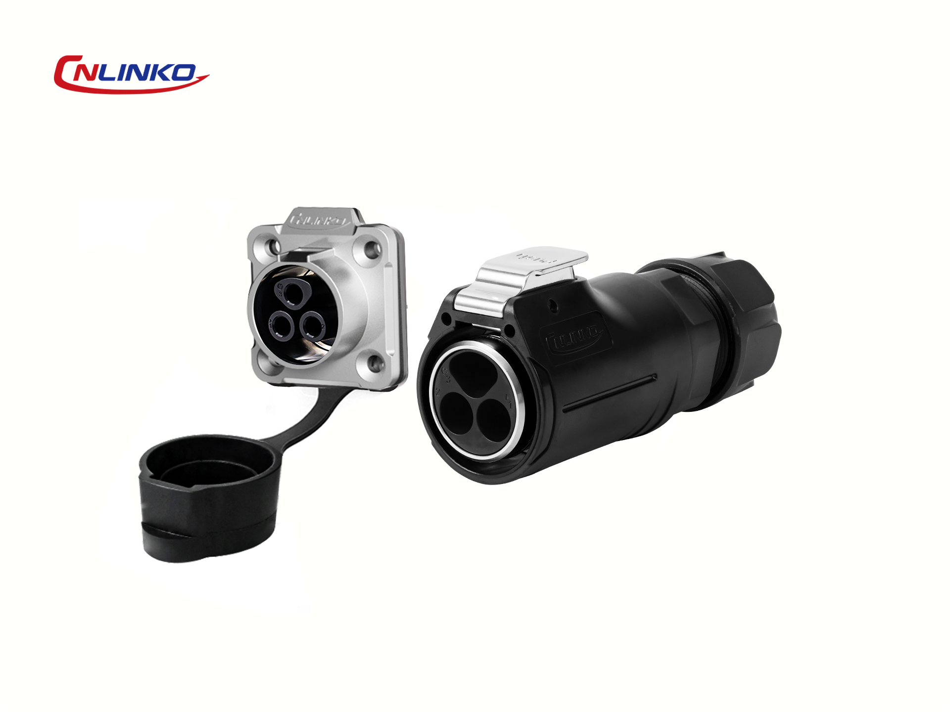

LP32系列连接器产品参数
01
电气特性
额定电流:100A (3芯);50A (5芯)
额定电压:500V AC
耐压:3000V AC
接触电阻:0.3mΩ (3芯);0.5mΩ (5芯)
绝缘阻抗:500MΩ
02
机械特性
机械寿命:≥2000次
线规:16mm² / 6AWG (3芯);10mm² / 8AWG (5芯, 压接);10~16mm² / 8~6AWG (5芯, 焊接)
线缆直径:3*Φ6.0mm (3芯);5*Φ4.0mm (5芯)
接线方式:压接 (3芯/5芯);焊接 (5芯)
03
环境特性
耐温范围:-40℃~+120℃
防护等级:连接状态下IP68/IPX9K
