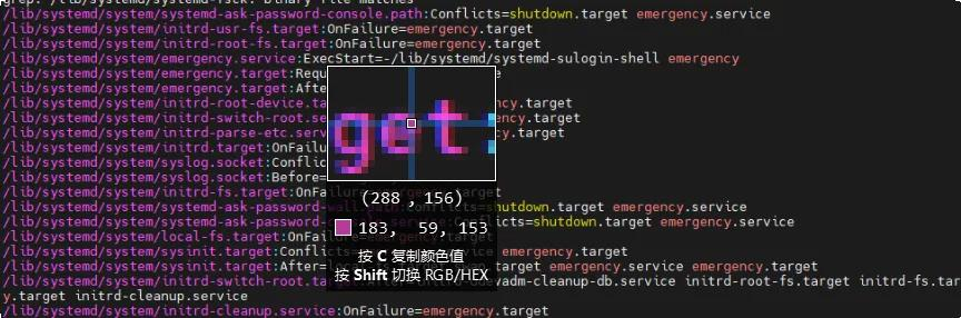

很多同学好奇:为什么是改local-fs.target?分享下定位思路:
1. 搜紧急模式依赖:
grep emergency.target -r /lib/systemd/systemgrep emergency.target -r /etc/systemd/system

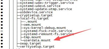

2. 看服务依赖关系:
systemctl list-dependencies
Ubuntu
能看到local-fs.target依赖oem.mount、userdata.mount,失败就触发emergency.target。
