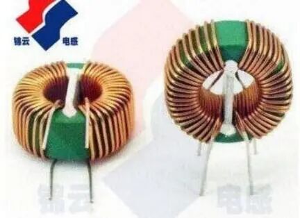

我们看上面这幅图,这是什么电感啊?是共模电感。
那是通过什么判断出来的啊?其实,常用的电感也就那么几种,所以,对电感完全不知道的同学也不用担心。
对于上面的图片来说,中间是一个圆环形的磁性,外面绕了一匝一匝的线圈,再引出来 4 个脚,先不管怎么去绕制的,后面会和大家分析。以后见到这样的,基本都是共模电感。

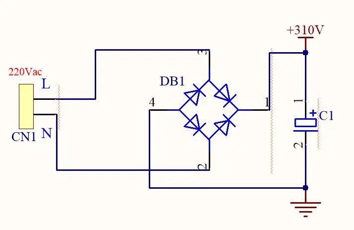

元器件
大家知道这是什么电路吧。
一个整流桥 + 电容,就可以把一个220V 交流电,整流成 310V直流电。后面等我们学到了二极管,再来深入分析这个电路,目前只需要知道,它是整流用的,AC-DC
我们在讲解安规电容时,知道了需要在AC-DC电路里面加X Y电容对吧,这是为了抑制差模干扰和共模干扰的。

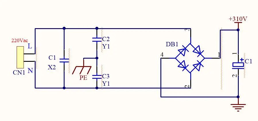

元器件
L PE之间,或N PE 之间的是 Y电容,也叫共模电容,抑制共模干扰的;L N 之间的是 X电容,也叫差模电容,抑制差模干扰的。
但是,要想滤除干扰,只有安规电容,还是不够的,还需要配合电感。

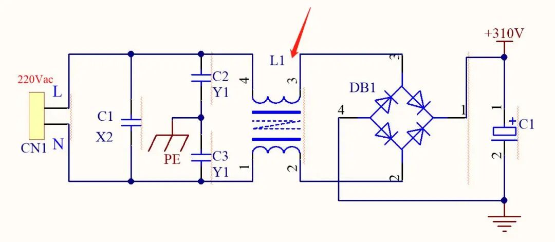

元器件
还需要在这里加一个这样的电感,很明显,它是有4个引脚的。这样 4 个引脚的电感,这样的连接方式,叫做:共模电感。是抑制共模干扰的。
至于如何抑制的,原理是什么,我们后面逐步去分析,先建立一个这样的概念即可。
问:共模电感的位置一定是在y电容后面吗?
答:不一定,这个取决于EMC测试结果。
问:LN之间不是差摸吗?
答:后面去分析之后,你会发现这样来连接,对L N 之间的信号是没有任何抑制作用的,只对L PE  ,或N PE干扰有抑制。先别急,后面会分析。

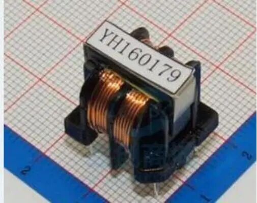

元器件
那么还有一种共模电感是这个样子的,底下也是 4 个引脚,制作工艺不同,它不光有磁芯,还有塑料骨架,明显好固定一些,引线也不容易断。
第一个共模电感,如果直接焊接在 PCB板子上的话,会容易断,有的会做一个固定底座,打胶来固定,但是人工成本高。

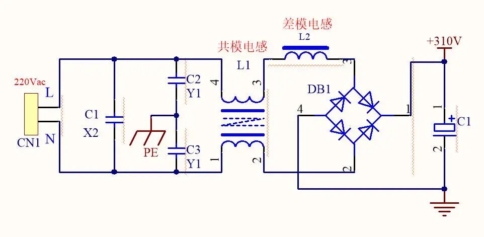

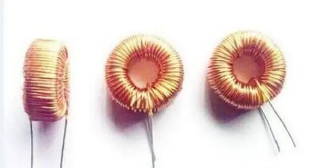

那么,这样的电感是用来干嘛的啊,叫做什么电感啊?这种电感,叫做差模电感。
元器件
我们看上面这幅图,很明显,差模电感只有 2 个引脚。还是那句话,常用的电感就那么几种,大家学完之后,一看便知。
所以,大家以后看到类似于这样的电感,就是差模电感。
问:差模电感不需要一条线一个吗?
答:一般情况下,AC-DC电路可以不用加差模电感,除非EMC测试不通过,或者功率因素太低。
