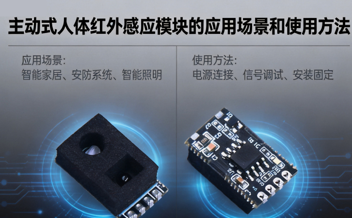

当下智能家居设备的普及程度已经非常高,主动式人体红外感应模块作为近感探测的核心组成部分,正在被广泛地运用到各类电子产品当中。这类模块通过发射红外信号并且接收反射回来的能量变化,能够精准地感知目标物体的距离以及存在状态,为设备的智能化控制提供了可靠的支撑。以WT4001A - C01为例,该模块集成了红外发射芯片以及数字处理单元,探测距离可达5至90厘米,静态电流低至16微安,非常适合功耗敏感的便携式设备。

主动式人体红外感应模块是采用红外光电效应来进行工作的。模块内部的发射芯片持续向外发射红外载波,当目标物体进入探测范围时,红外光在物体表面发生反射,模块内的光电二极管接收反射信号,再由内置的高分辨率ADC将模拟信号转换为数字数据,接着由DSP数字处理单元进行运算分析,最后输出距离判定结果。
从硬件架构的角度来讲,一款完整的主动式红外感应模块一般包含如下核心组件:红外发射芯片负责产生经过调制的载波信号,接近检测光电二极管承担反射信号的采集任务可编程脉冲LED恒流驱动电路确保发射功率的稳定性高精度模数转换器,它是用于实现信号精确采样的。DSP的数字处理单元负责进行距离的计算以及信号的滤波操作。以WT4002B - C01为例,该模块内置DSP处理单元,支持抗阳光干扰算法,在3到45厘米的近距离探测场景中表现出色。

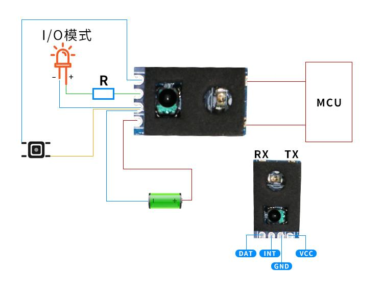

大多数主动式的红外感应模块采用标准化的引脚定义。以WT4001A - C01为例,其引脚配置包含电源正极(VCC)、接地端(GND)、串口发送引脚(TX)、串口接收引脚(RX)、中断输出引脚(INT)以及数据/学习输入引脚(DAT)。在使用双接口模式的时候,能够同时去连接TX/RX来进行参数的配置,还可以通过INT引脚去获取实时的检测状态。
在电源设计这一方面,模块的典型工作电压范围是3.0V到5.0V,可以直接和常见的3.3V或者5V的系统供电进行兼容。WT4002B - C01的供电电压也处于3.0V到5.0V之间。需要留意到,模块本身所消耗的功耗是比较低的,但是在发射红外脉冲的瞬间还是会产生一定的峰值电流,建议在电源的入口处并联一个10微法到100微法的滤波电容,以此来吸收瞬态电流的波动,从而保证供电的稳定性。
进行串口通讯的时候采用TTL电平的标准,连接的时候需要确保主控芯片的UART接口的电平和模块相互匹配。默认的通讯波特率为9600bps,数据格式是8位数据位、没有奇偶校验、1位停止位。WT4001A - C01以及WT4002B - C01均支持这样的标准串口配置,接口电路一般不需要额外的电平转换,不过建议在TX和RX信号线上串联100欧左右的限流电阻,以此来抑制可能的信号过冲。
举例来说,要是项目需要使用I/O模式,那么就拿WT4001A - C01来说吧,它的中断输出引脚(INT)就可以直接和主控芯片的通用输入端口相连接。模块检测到目标之后,该引脚就会输出预定的有效电平,主控芯片通过轮询或者中断的方式去读取这个状态,就可以完成接近检测。而像WT4002B - C01这类单UART接口的模块,那就得通过串口协议去读取检测状态,主控端得要具备完整的UART通讯解析逻辑。
