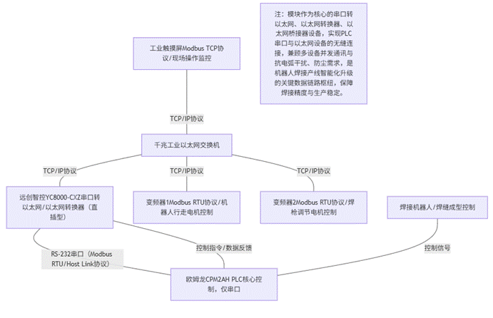

硬件安装:在断电状态下,将远创智控YC8000-CXZ直插型模块直接插入欧姆龙CPM2AH PLC的扩展槽,无需额外安装空间,适配焊接车间设备紧凑布局;使用专用RS-232线缆将模块串口与PLC的串口可靠连接;将模块网口、触摸屏通过屏蔽网线接入工业交换机,变频器通过RS-485转以太网模块接入交换机,确保接线牢固、接触良好,避免烟尘与振动影响接触。
网络组网:配置所有设备IP地址,确保模块、触摸屏、变频器处于同一IP网段,构建稳定的工业局域网,启用模块的以太网桥接器功能,实现串口数据与以太网数据的双向透传,保障多设备并发通讯稳定,抵御焊接电弧电磁干扰与设备振动影响。

四、技术架构设计
4.1 系统结构拓扑图
焊接

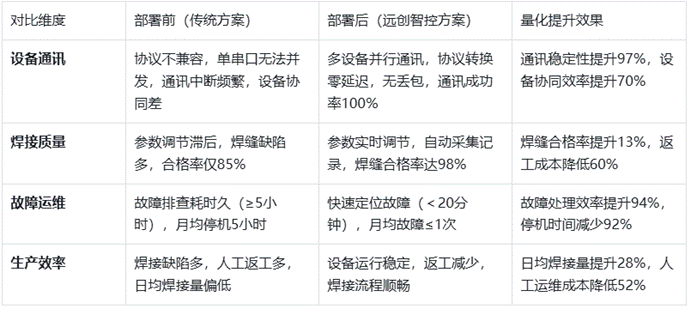

五、应用效果前后对比
焊接
