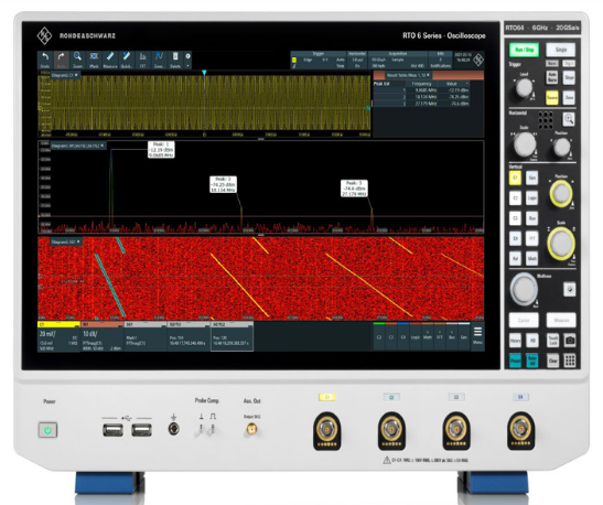

静电放电对所有电子设备都构成风险,因此遵守IEC 61000-4-2等标准至关重要。这些标准不仅规定了测试程序,还规定了ESD发生器所需的性能。在使用前,必须使用校准过的靶子和高性能示波器(如R&SRTO6示波器)来验证ESD发生器的输出,以确保其能按照标准生成准确的电流脉冲。实验室级仪器凭借其卓越的测量能力和专用的ESD测量功能,是进行验证测量的理想选择。该解决方案使用户能够高效地验证并记录ESD发生器。

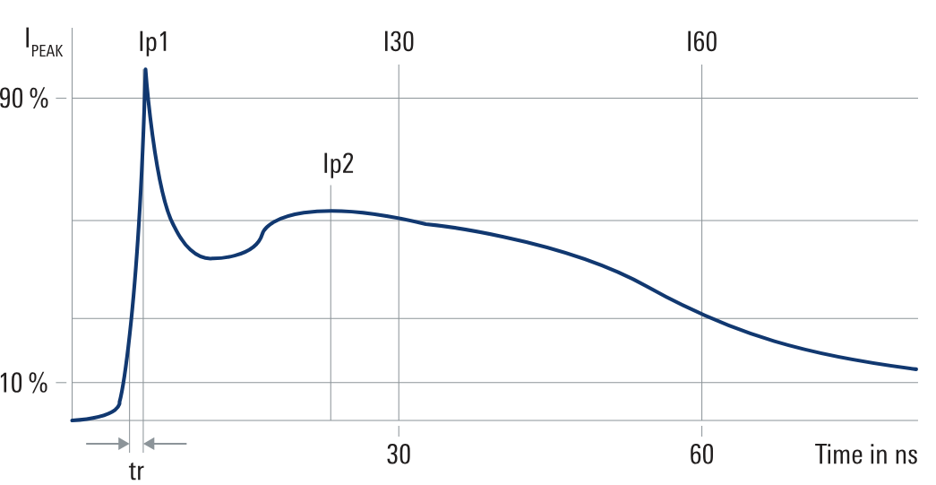

发生器的输出,特别是脉冲形状,必须在测试前进行验证,最佳方法是使用校准过的ESD靶子和一台实验室级示波器。标准中定义的ESD事件会产生几十安培的峰值电流,其上升时间小于1纳秒,这些电流可能流入敏感的电子电路。这可能会损坏元器件,导致集成电路发生闩锁效应,或引起复杂电子电路出现故障。符合标准相关参数的ESD波形如图所示。
每台ESD发生器在测试前都必须符合波形要求和参数。如果指定波形的极性为正,则也需要使用负脉冲进行测试。在下面的波形图中,一个ESD脉冲可能包含高达几GHz的高频成分。要准确捕获并表征此类信号,需要高带宽和高采样率。标准要求最小带宽为2 GHz,采样率至少为8 Gsample/s。准确捕获波形后,需要测量电流和时间参数,并根据规定的容差进行验证。
ESD
符合标准的ESD波形及其相关参数

R&SRTO6示波器和R&SRTO6-K155 EMC/ESD测试选件通过一套用于电磁兼容/静电放电(EMC/ESD)分析与特性描述的测量、分析和可视化工具,扩展了标准示波器固件的功能。具体而言,该EMC/ESD分析选件提供了符合标准定义参数的预定义测量功能。还可以应用合格/不合格检查标准,并选择预定义的测试等级。通过可定制的测量功能,可以对捕获的波形进行更深入的分析。历史功能和趋势功能让用户可以捕获大量测量结果并一目了然地查看。此外,还可以生成测试报告,以记录被测ESD发生器的验证情况。

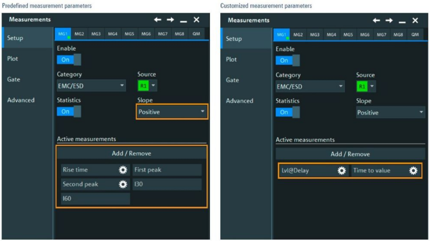

所有相关参数都在EMC/ESD测试类别中进行了预定义,并可按如下菜单所示进行选择。除参数外,执行测试时还必须定义所施加波形的斜率。相关参数包括:
①上升时间(tr): 10%至90%之间的时间。
②第一个峰值(Ip1):第一个正/负峰值的电平。
③第二个峰值(Ip2):指定时间范围内的最大/最小电平。
④I30:参考点后30ns处的电平。
⑤I60:参考点后60ns处的电平。

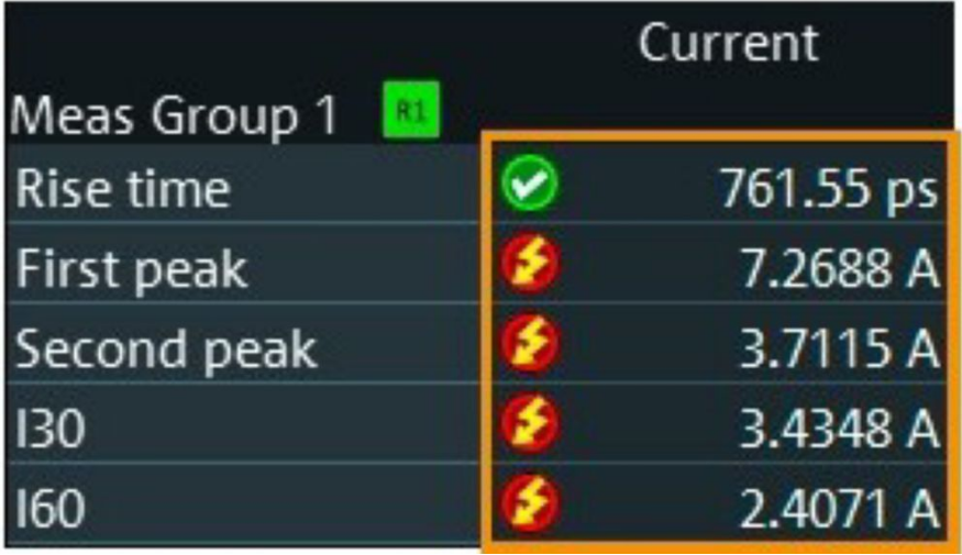

可以激活所有参数的结果线,以在波形中指示测量值。
ESD

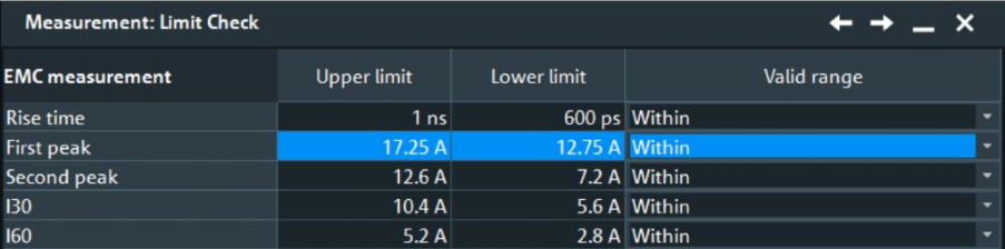

合格/不合格标准对于标准符合性至关重要。可以选择符合标准的预定义参数,并将其应用于合格/不合格检查。测试执行后,测量结果将指示测量值是否在限值范围内。
ESD
合格/不合格标准
自定义测量参数:
为了进行更深入的分析,可以选择两个额外的可自定义参数,以根据用户定义的电平和延迟来表征波形。相关参数包括:
(Lvl@delay):参考点后指定延迟处的电平。
(Time to value):从开始点到指定电平的持续时间。
ESD
预设测量参数 - 自定义测量参数
