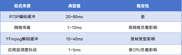

软实时方案在数据到达应用层时调用系统时钟打戳。完整链路为:相机曝光 → 编码 → 网络传输 → 解码 → 应用层 → 打戳,每个环节都会引入延迟且延迟不固定。

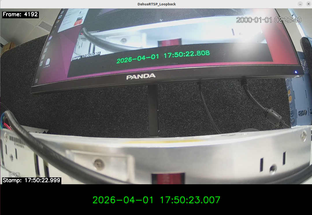

下图为实测数据(某相机,1920×1080/25fps,ROS1节点,RTSP over TCP),屏摄回环测试端到端时间差约200ms,扣除显示链路延迟后估算软实时时间戳误差100~200ms

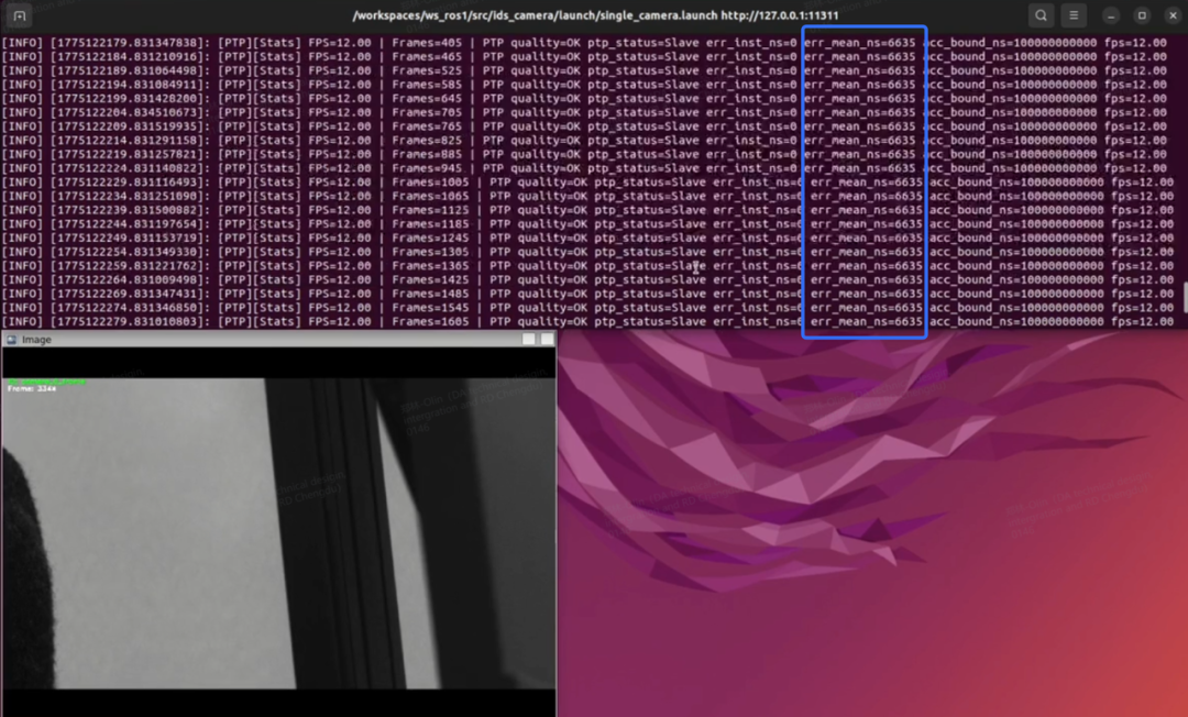

下图表明了实测数据(持续运行2~3小时),系统侧PTP偏移从-3376ns收敛至十几纳秒;相机PTP平均偏差约6.6μs(每5秒采样)。相比软实时的200ms误差,精度提升约三个数量级

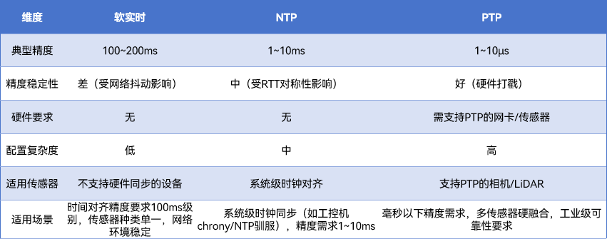

03 三类方案横向对比
根据前文分析,上述三类方案在精度、误差特性、硬件要求适用场景等层面均有明显差异,下表汇总了各自的关键参数,便于根据实际项目需求进行选型
NTP
