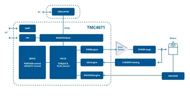

TMC4671的做法是:把这些关键控制功能全部用硬件逻辑实现
如数据手册所述,这颗芯片内部集成了:
ADC引擎:含ΔΣ-ADC前端,支持内部和外部调制器,可灵活配置采样率与分辨率;
编码器引擎:支持数字ABN(即ABZ,A/B增量信号+N零脉冲)增量编码器(最高2MHz计数频率)、数字霍尔(带位置插值)、模拟Sin/Cos编码器等多种反馈方式;
FOC23(即FOC2+FOC3)引擎:硬件完成Clarke、Park、iPark、iClarke全套坐标变换,以及转矩和磁通的PI闭环控制;
PWM引擎:PWM频率在25kHz至100kHz范围内可调,支持SVPWM(空间矢量调制),并具备先断后合(BBM)死区控制,时间步进为10ns
因为所有运算都在硬件中并行完成,控制环路的响应速度和可靠性不依赖软件代码的优化水平,这对追求产品稳定性和快速上市的项目来说,是一个务实的工程选择。

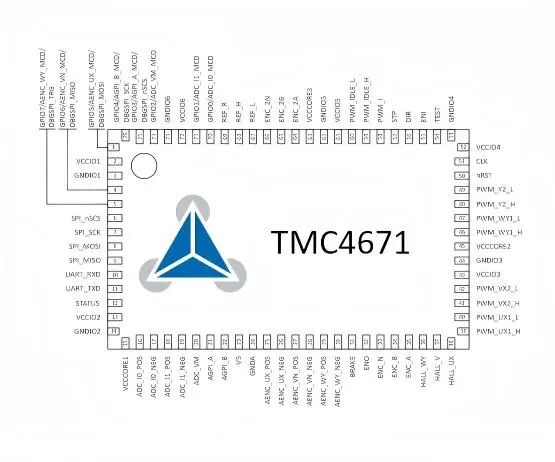

答案在于TMC4671的全集成硬件FOC架构——它把三套控制逻辑、高精度ADC采样、多类型编码器接口和灵活的PWM引擎,集成在一颗尺寸仅10.5mm × 6.5mm的QFN76封装里,用单一的硬件平台覆盖了伺服驱动的主要需求。
