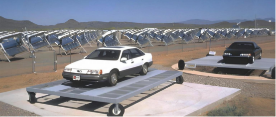

汽车
测量汽车内外部表面温度

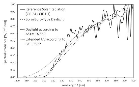

太阳辐射光谱标准参考图
