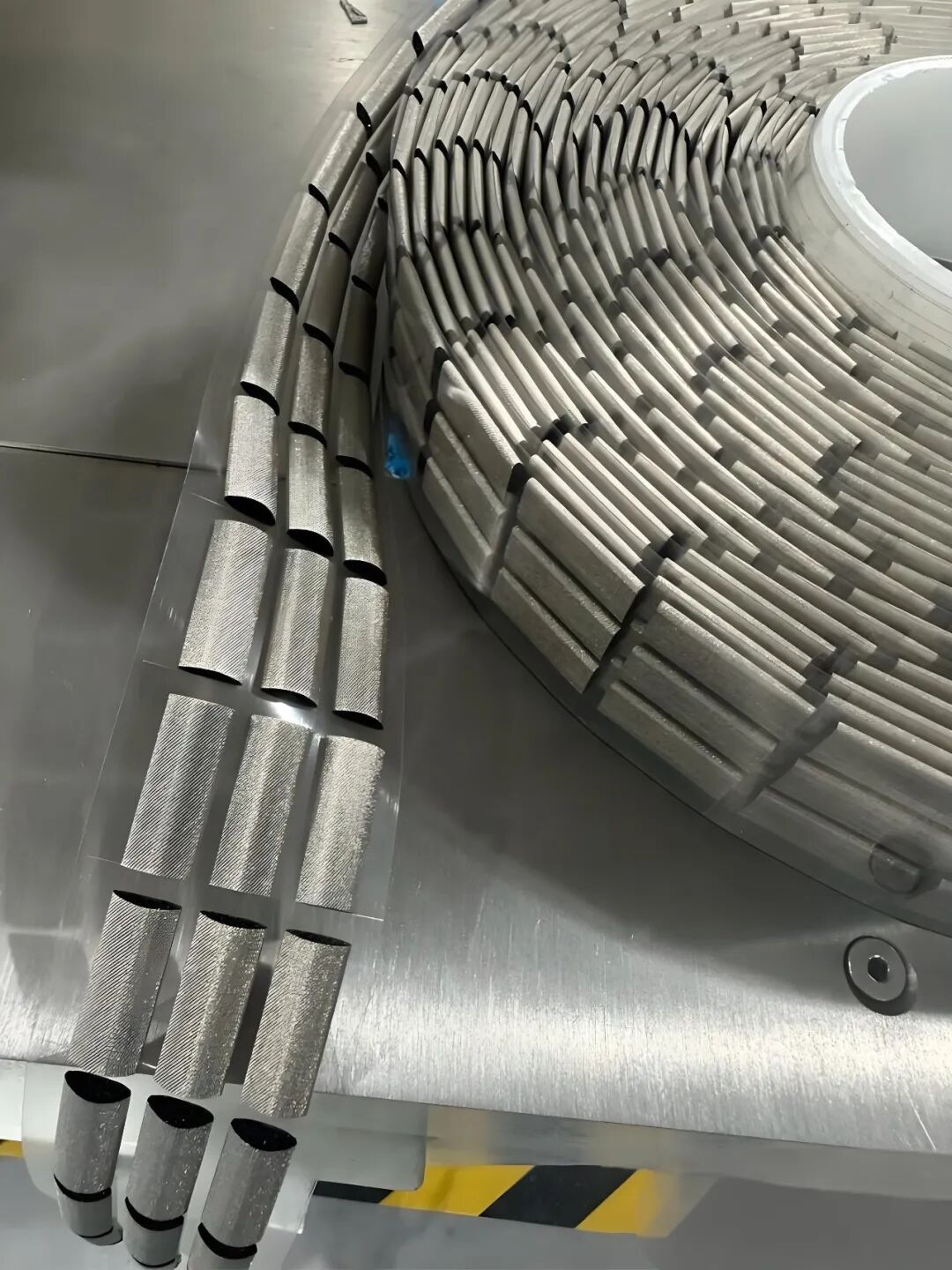

通信基站
C型导电泡棉的性能,根子上是由材料和工艺决定的。它的核心结构通常是以聚氨酯或硅胶发泡形成的弹性体为芯材,外面包裹一层导电织物。这个导电布不简单,多是聚酯纤维基材,通过电镀或真空镀覆上铜、镍等金属层。镀层厚度、均匀性、结合牢度,每一个细节都直接影响最终产品的导电性和耐久性。
制造工艺上,大致可以拆解为几个关键步骤:首先是泡棉芯材的精密发泡,要控制孔径大小和分布均匀性;然后是导电布的预处理和裁切;接着是包裹成型,这里的热压温度、压力和时间参数非常讲究;最后是模切加工,把包裹好的材料冲切成特定的C型截面。像杭州海合新材料有限公司这类具备研发能力的企业,会在每个环节建立严格的控制点,确保批次间的一致性。
