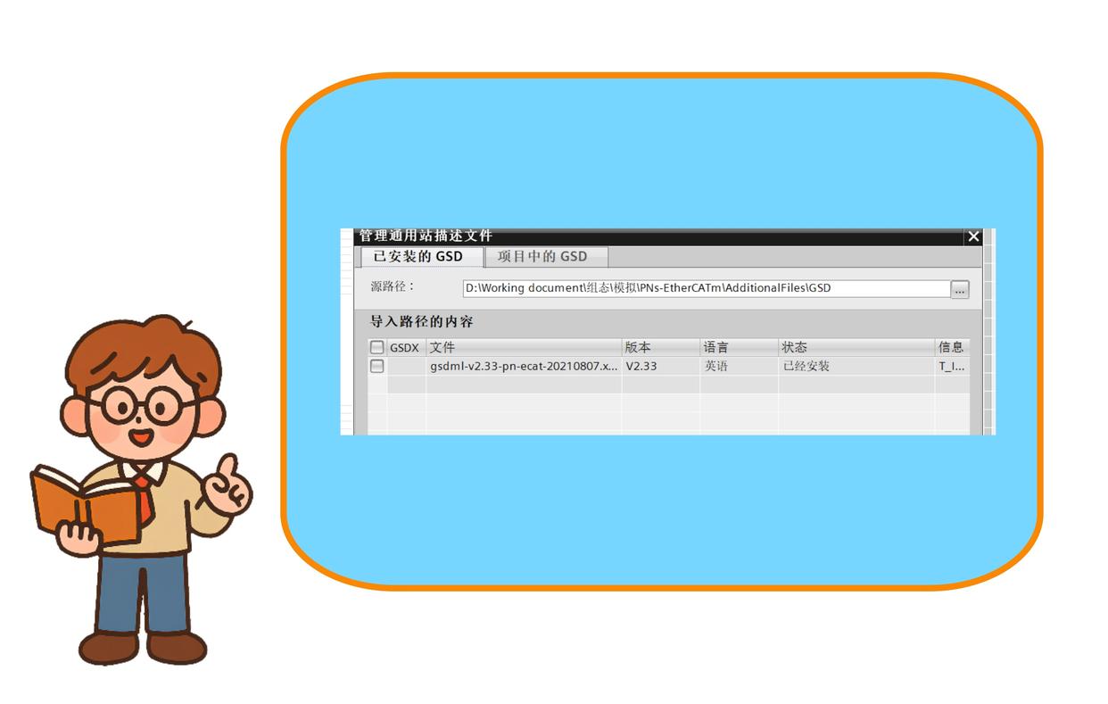

第一步,将GSD文件安装到西门子TIA Portal(博途)软件中。

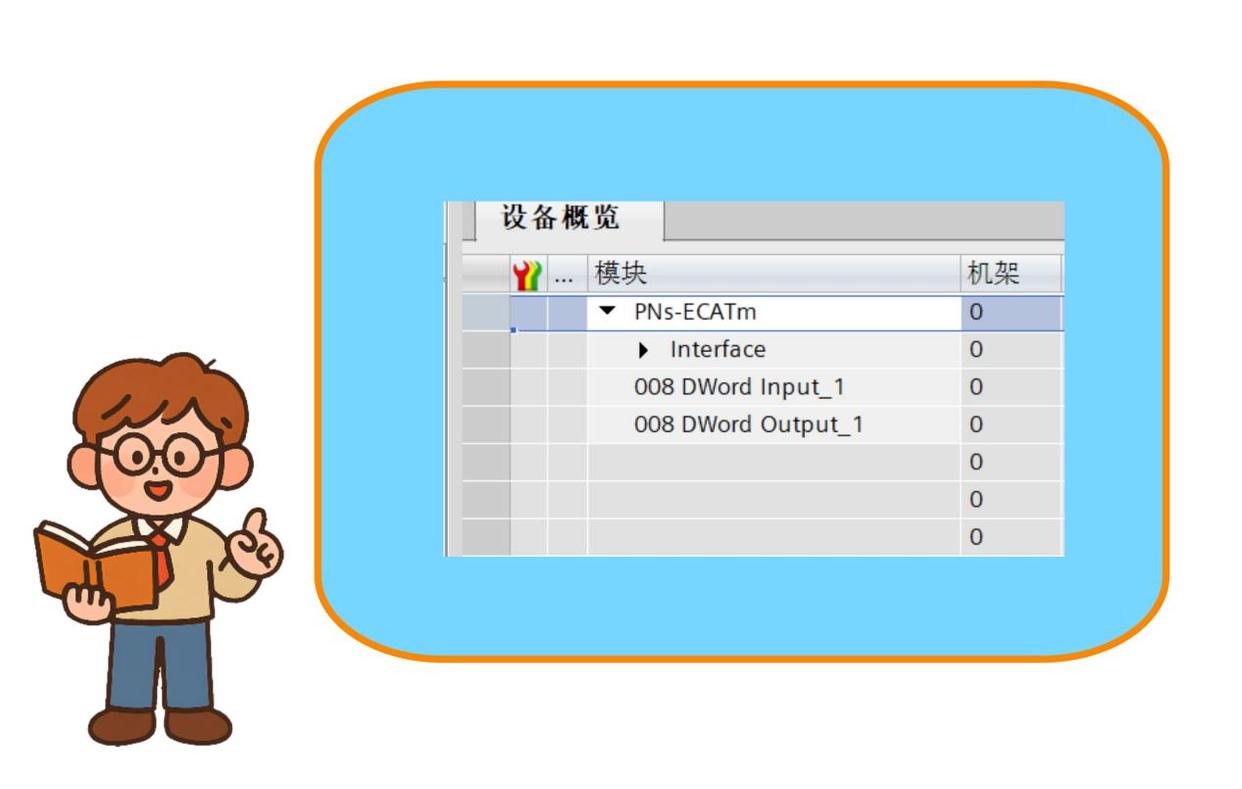

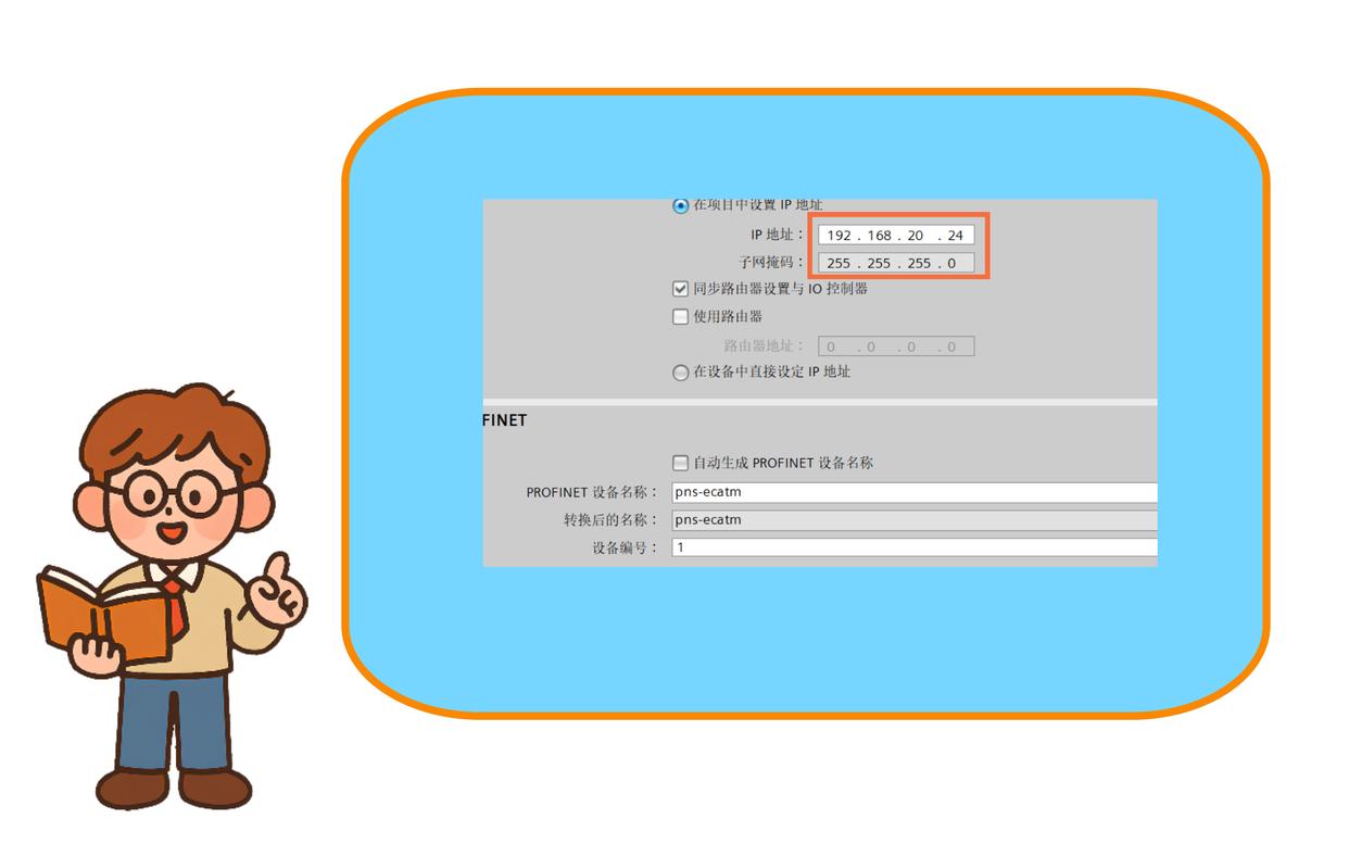

在博途中组态Profinet网络。我新建了一个项目,添加了西门子S7-1212C CPU。随后从右侧硬件目录中找到PN-ECAT网关,将其拖拽至网络视图,与PLC的PN接口连接,接着为网关分配设备名称和IP地址,要确保与网关实际IP一致。
Profinet
Profinet

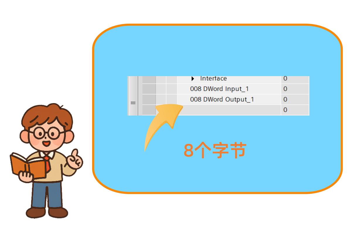

双击网关进入设备视图,配置输入输出过程数据长度,本次测试我设置的长度为8

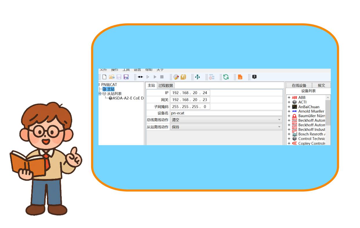

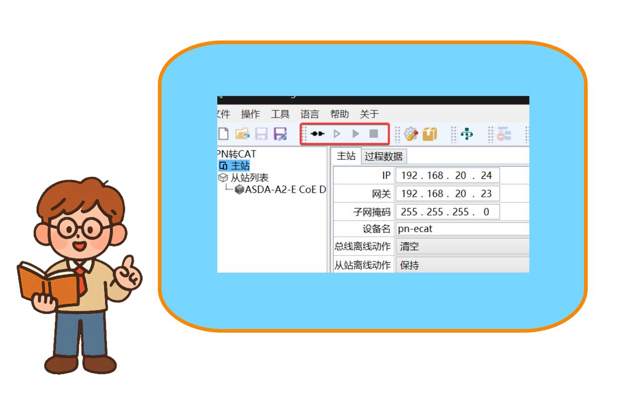

组态完成后,就到了网关的核心配置环节。我用网线将电脑与网关的配置网口连接,打开EtherCAT Manager软件,添加PN2ECAT设备,填写与实际一致的IP地址和设备名称,再添加汇川伺服从站设备,在过程数据中选择需要用到的读取命令,
Profinet
配置完成后,依次点击连接、搜索,选择正确的IP地址连接后,点击预运行、运行完成下载,最后保存配置并重启网关。

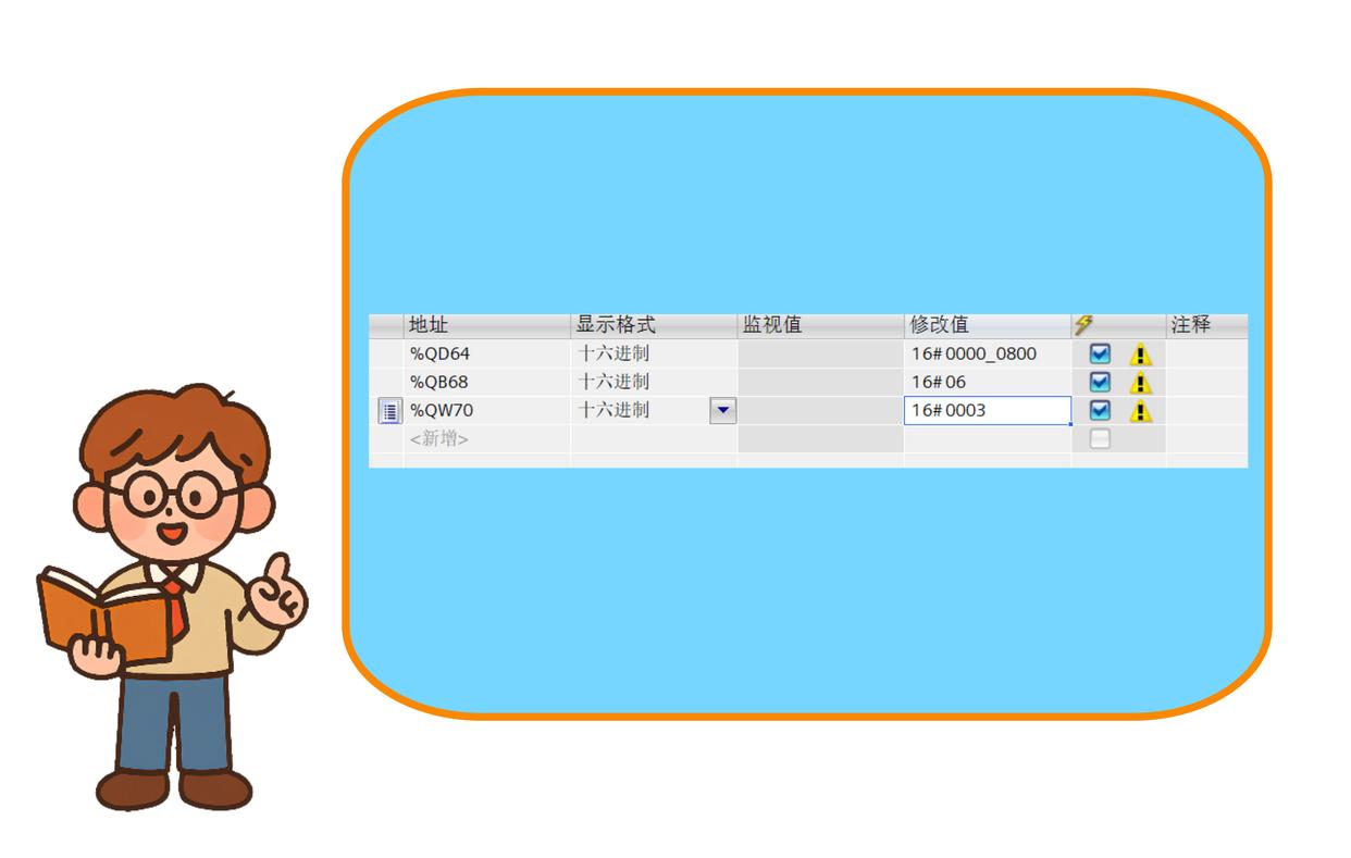

接下来我在博途软件中编译硬件组态,将PLC程序和PN配置下载至S7-1212C。随后打开监控表,输入控制命令——6040控制字、6060模式选择指令、60FF速度设定。
Profinet
当我在监控表中输入6040控制字完成伺服使能,再下发6060模式选择指令设定运行模式,最后输入60FF目标位置指令时,伺服器转动起来,我又反复测试了几次,每次下发指令后,伺服器都能响应,测试成功。
调试过程中,也遇到了一点小插曲:开始伺服器没有响应,我以为是指令输错了,反复核对后发现,是网关与PLC的IP地址不在同一网段,调整IP地址后,问题就迎刃而解了。这也让我明白,工业调试中,细节决定成败,哪怕是一个小小的IP设置错误,都可能导致整个系统无法正常运行。
