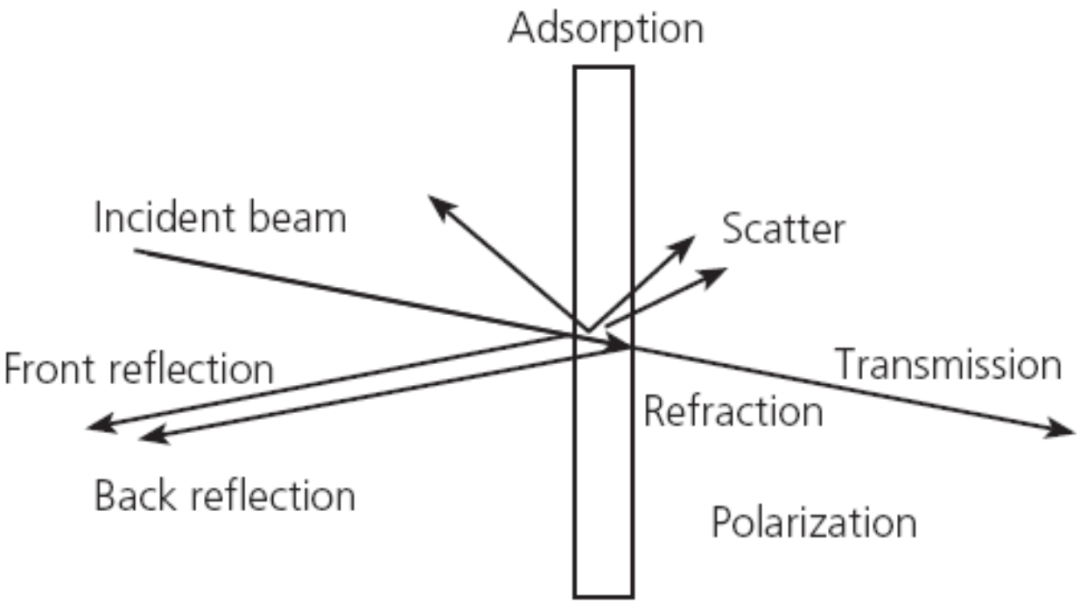

一束光与固体接触时可能发生很多现象。光束可能被反射、透射、漫反射、吸收、折射或者发生偏振(如图1所示)。这些现象各自发生的可能性与入射光相对于样品的入射角度和样品材质结构有关。

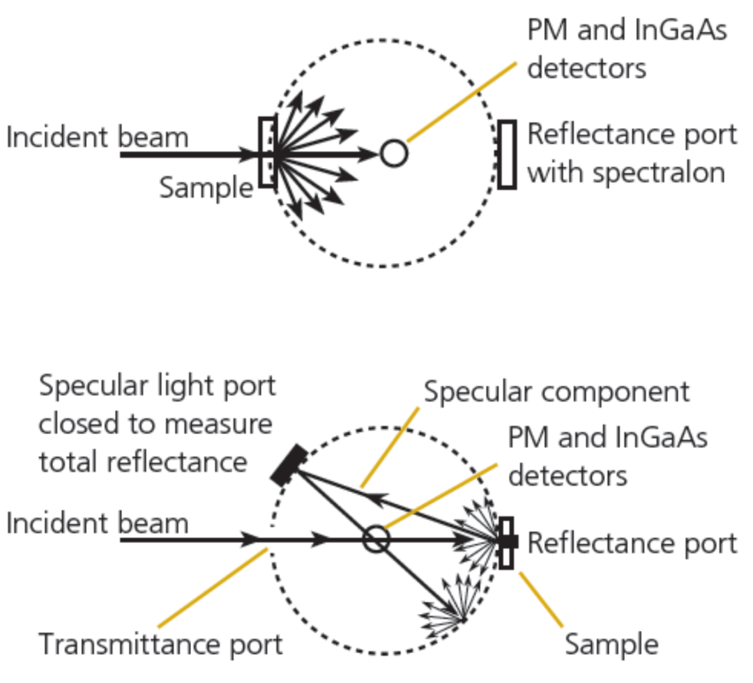

本研究使用积分球代替标准检测器模块。样品放置在积分球的相应位置,被样品透过或者反射的光束在积分球的高反射率内表面经过反射后到达积分球内部的检测器(如图2所示)。测量透过率时样品放置在积分球前方,测量反射率时样品放置在积分球后方。
光伏电池
图2. 积分球测量:反射模式(下);透射模式(上)(点击查看大图)
积分球的内表面使用Spectralon高反射材料制成,其反射率接近100%。
光伏样品测试,分光光度计一般配置使用Spectralon材料150 mm双光束积分球,积分球的窗口面积占内反射表面比值小于2.5%。窗口面积比例越低,测量结果的准确度越高。积分球内部的检测器(可见光区域使用光电倍增管,近红外光区域使用PbS检测器)被Spectralon材料制成的挡板所保护,避免直接反射光线进入检测器。这些挡板对于保证测试结果的准确度是非常必要的。在进行反射率测量时,可以打开镜面反射侧翼将镜面反射光线排除,从而只测量漫反射光线。在进行透射率测量时,将正对入射光束的窗口上的标准盖板取走可以排除直接透射光线,从而只测量漫透射光线。

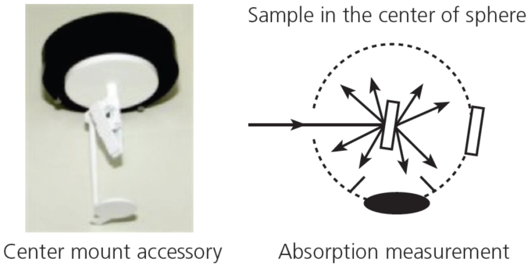

样品的吸光度也可以直接进行测量。根据样品的尺寸,可以使用“中心样品架”采样附件将待测样品放置在积分球的中心位置。在这种光路中,所测量的光谱信号直接代表了反射率和透射率的加和(如图3所示)。这种光路的一个优势在于,通过支架轴的转动改变样品相对于入射光束的方向,可以在不同入射角度上对样品进行测量。

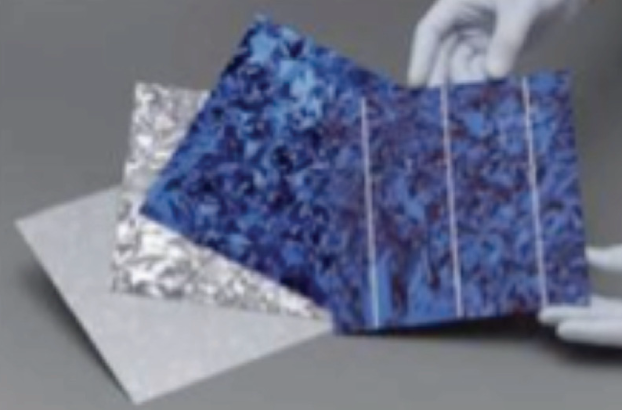

测量光伏电池的反射率、透过率和吸光度,可以评价不同处理方式的效果。图4显示了硅光伏电池制作过程的不同阶段。所展示的样品分别为未处理的硅晶片、经过织构化处理的硅晶片、覆盖了抗反涂层的硅晶片以及具有丝网印刷导电网格的光伏电池成品。

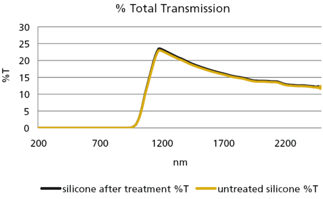

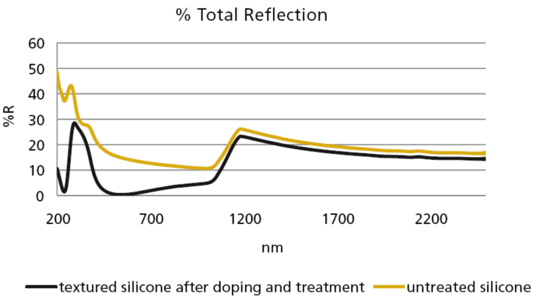

本研究测量了一个未处理的硅晶片和一个覆盖了抗反涂层而且经过织构化处理的硅晶片的透过率和反射率(如图5和图6所示)。
光伏电池
图5.处理前和处理后硅晶片的百分比透过率(点击查看大图)
光伏电池
图6.处理前和处理后硅晶片的百分比反射率(点击查看大图)
根据透过率光谱可以计算材料的禁带宽度。硅的禁带宽度为1.12 eV。波长与能量的关系可以用如下公式表示 :
E = (h*c)/λ
其中E是以焦耳(J)为单位的能量,h是普朗克常数(6.63x10-34J/s),λ是波长,c是真空中的光束( ≈ 3x108m/s)。
能量为1.12 eV时对应的波长是1107nm,这就意味着可以用于光伏转换的光谱范围低于1107nm。
当波长更长时,光线能量不适合进行光伏转换。
当波长更短时 ,超出能带间隙的能量以热量形式损失。
光伏电池现在已经发展到可以提供一定范围的能带间隙,以充分利用太阳光谱的能量。

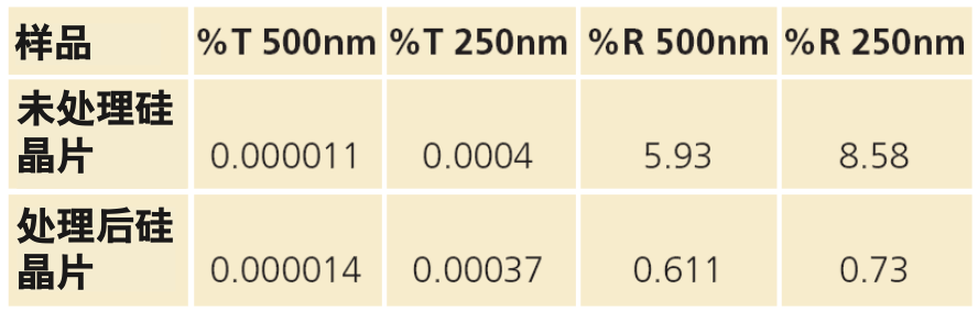

在所关注的波长范围内,未处理与处理后的硅晶片在波长短于1107nm时的透过率都非常低 (如下表所示)。对于反射率来说,太阳光谱内可见光部分已经得到优化。低于能带间隙时,处理后的硅晶片的反射率显著下降(如下表所示)。最低反射率出现在500nm左右,这也是太阳辐射强度的最高点。

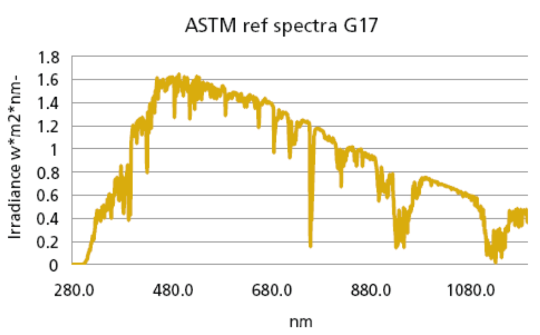

为了对不同产品进行评价和比较,光伏电池的太阳光反射率以百分比形式计算。这也就是电池反射的太阳光线占其所接收光线的百分比。在海平面上所能接收到的太阳辐射光谱已经有明确规定。
太阳发出的辐射有一部分被大气层所吸收。 大气的吸光度水平与波长有关(臭氧吸收波长在350nm以下的辐射,而水蒸气和二氧化碳吸收波长在2500nm以上的辐射),也会受到云层、污染和大气颗粒物的影响。上述各种因素决定了能够到达地面的太阳辐射。太阳辐射光谱还与阳光所要穿越的大气层厚度有关。标准大气层被定义为AM(空气质量,Air Mass)。AM1表示太阳位于天顶时阳光所要穿越的标准大气层厚度。
光伏领域使用的是AM1.5太阳辐射光谱。这是太阳在48.18°天顶角时到达海平面的能量光谱,对应的大气层厚度是AM1的1.5倍。ASTM标准E173提供了AM1.5太阳辐射光谱的标准数值表,以替代之前的标准(E891和E892)。
光伏电池
图7.太阳辐射光谱(点击查看大图)
光伏电池的有效反射率是包含了AM1.5太阳辐射光谱权重的积分反射率,可以表示为:

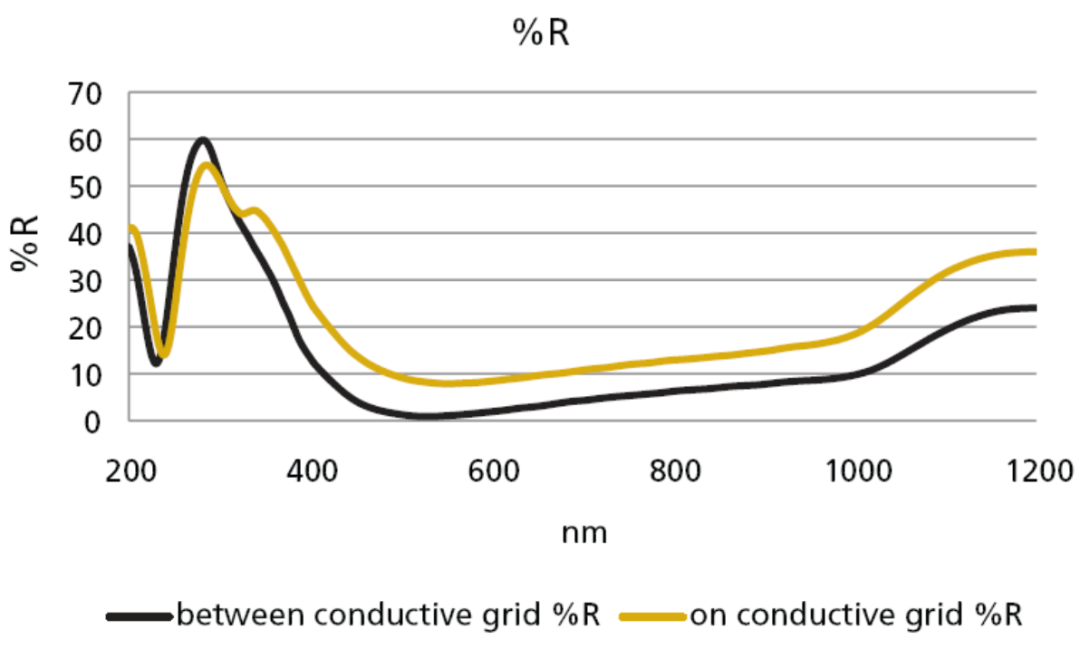

光伏电池成品的表面被丝网印刷的导电网格所覆盖。进行反射率测量时,避免入射光束与这些导电网格的接触是非常重要的。为此,我们使用相应的装置缩小入射光束的大小,将其聚焦于导电网格的条带之间。这样可以保证所测量的是进行光伏转换的材料表面的反射率。这种“小光斑”装置由一个光阑和一个转轮组成,转轮上有3个棱镜,分别用于积分球透射、反射和中心测量位置的聚焦。
光伏电池
图8.使用与不使用小光斑工具测量的光伏电池成品的反射率(点击查看大图)
本研究使用图8所示的黑色光谱曲线计算所测电池的有效反射率,这样可以避免导电网格条带的干扰。黄色光谱曲线为入射光束与金属网格接触时的测量结果。两张光谱的差异充分说明了在测量过程中对入射光束进行精准定位的重要性。
该电池样品的有效反射率的计算结果为14.7。
