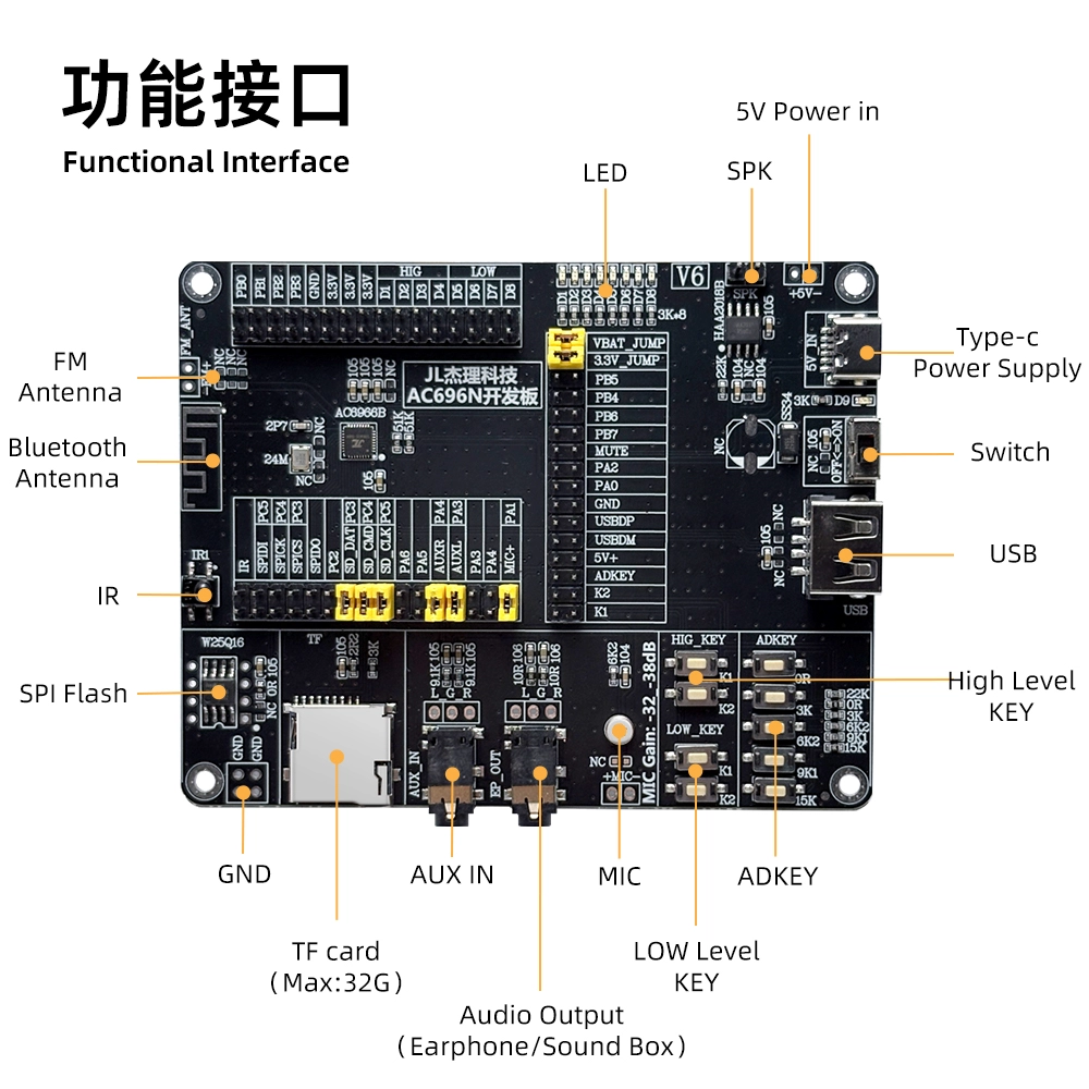

二、硬件引脚速查表(直接照着接就行)
根据《AC696N开发板说明书》,开发板通过排针将常用控制脚位引出,整理如下:
功能 对应引脚 说明
UART_TX PB5 调试串口发送端,波特率默认为1000000
MUTE PC2 静音控制,低电平有效
蓝牙指示灯 PB2 高电平点亮,表示蓝牙已连接
TWS指示灯 PB0 高电平点亮,指示TWS主从角色
ADKEY PB4 按键检测,外接分压电阻网络
开发板
供电说明(三选一,切勿同时接入)
通过MicroUSB接口输入5V
从VBAT引脚接入电池或稳压电源,电压范围3.3~5V
注意:芯片内部LDO最大输出能力为100mA,整机电流不要超过此值

四、工程师补充说明
Mute上拉:建议10kΩ电阻接3.3V,防误触发。
串口调整:改动代码中的CONFIG_UART_BAUDRATE宏即可重设波特率。
LED电阻:1k~2kΩ是安全值,亮度足够。
另外要特别提一下——PB4上的ADKEY是用户交互的核心入口,通过不同阻值分压实现多个按键识别。后续会专门写一篇详细讲解它的分压网络设计。
