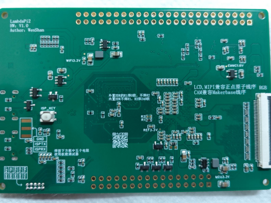

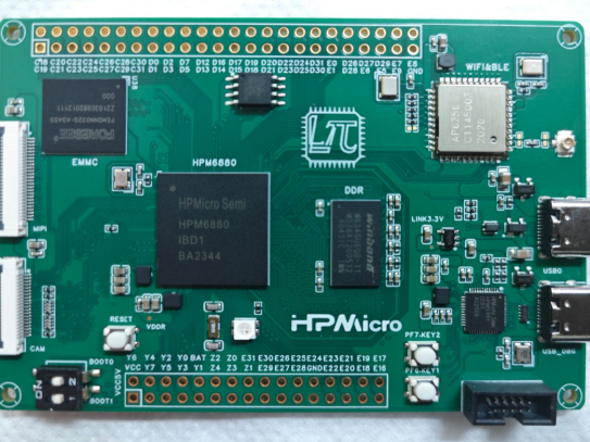

实物图
开源硬件开源硬件

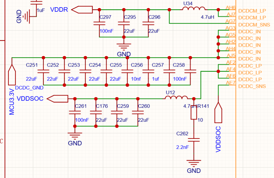

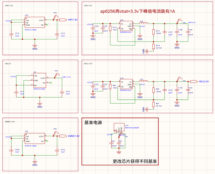

电源
电源部分参考了HPM6800EVK的设计,其中DDR与VDDSOC使用了HPM6880内部的DCDC从而节省元器件与布线空间。
开源硬件
需要注意的是,由于板子上使用了EMMC和AP6256,这两个都是SDIO接口,如果要运行在高速模式,需要IO部分用1.8V供电。同时看AP6256的手册,里面说工作在3.3v下,峰值电流最高能有1A,所以需要一个额外的DCDC给他供电。
开源硬件

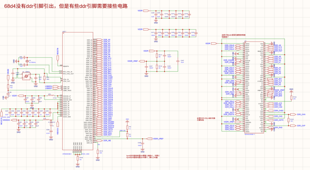

DDR3L
主要参考了HPM6800EVK的原理图,外置的DDR可以正常使用。
开源硬件

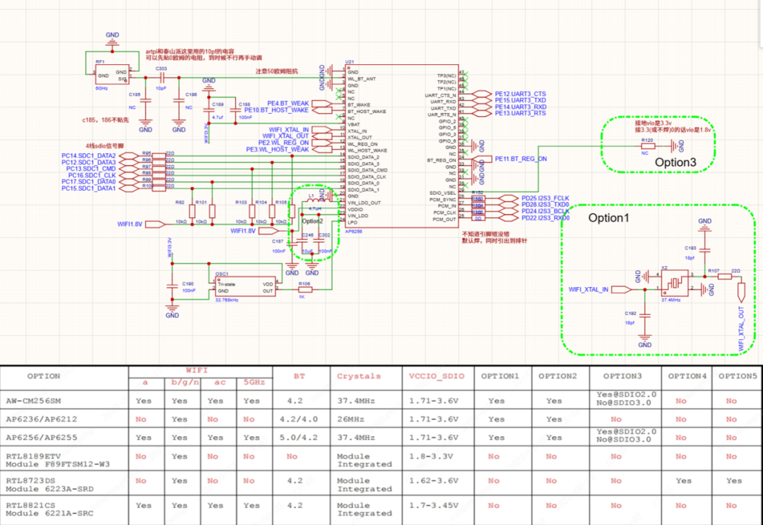

AP6256
AP6256这里查看了网上的很多资料,这个封装应该是可以兼容很多种wifi模组,使用不同模组只需要按照表格修改option中的内容就好。
开源硬件

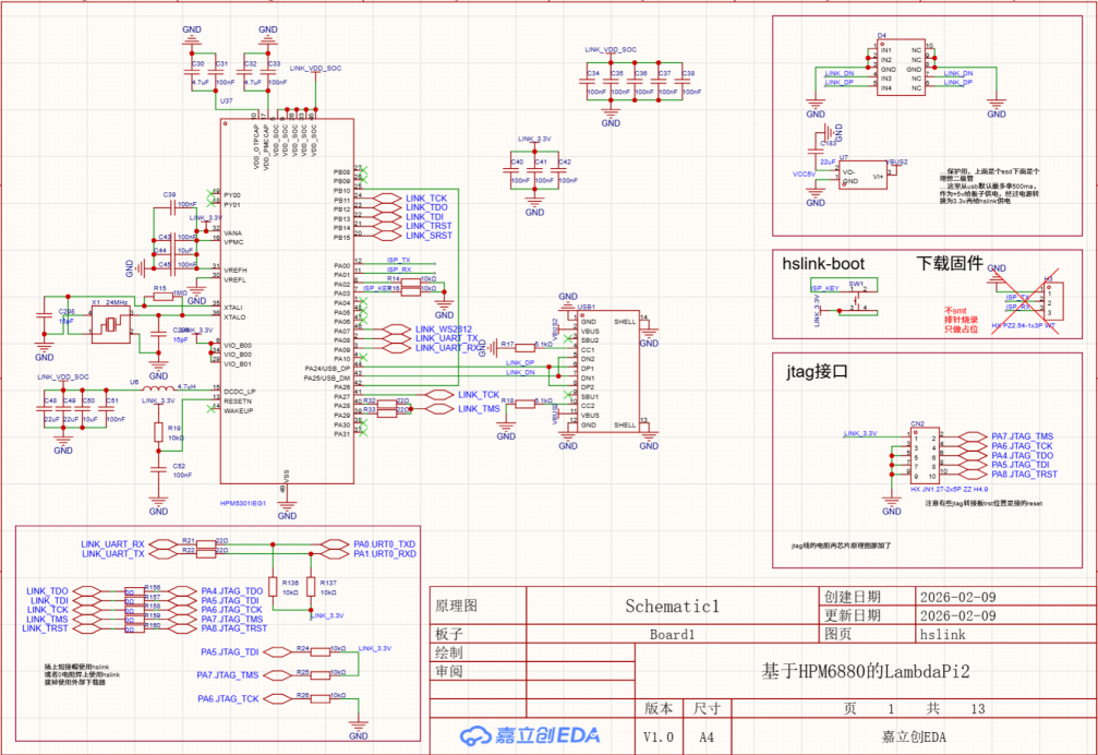

调试器
调试器主要参考了开源项目HSLINK,去掉了一部分用不上的电路,同时另外放了一个10p的jtag接口,可以通过电阻选择使用板载还是外部的调试器。项目链接:https://cherrydap.cherry-embedded.org/projects/HSLink%20Pro.html。
开源硬件

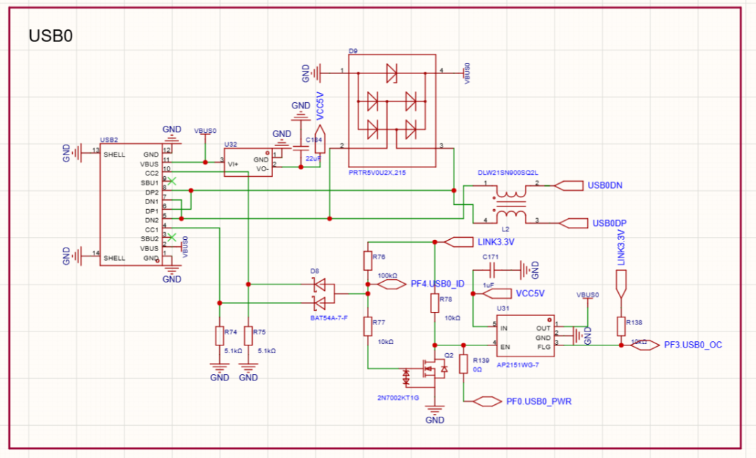

USB
主要参考了HPM6800EVK的设计,实现OTG主从识别、电源供给与过流保护,以及抗干扰与静电保护。
开源硬件

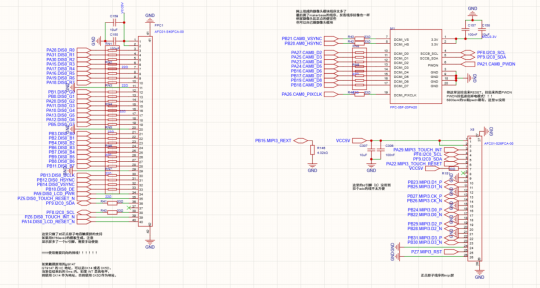

显示接口
在比对了网络上常见的几种在售的屏幕,接口的线序最终确定为LCD和MIPI屏使用正点原子的线序,这种线序在售屏幕种类较多。摄像头选择MKS的线序。
开源硬件

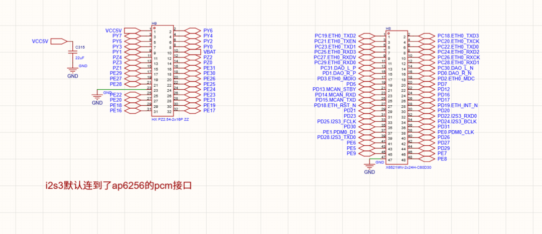

扩展IO
其他未使用的IO口通过排针都引出来了,其中以太网相关的引脚做了等长,方便制作后续的扩展板。
开源硬件

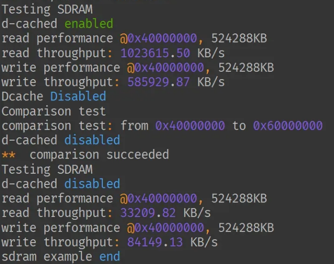

DDR
开源硬件
测试程序修改自sdram例程。
开源硬件
