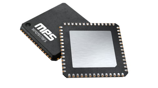

图1:MPQ70170FS封装图

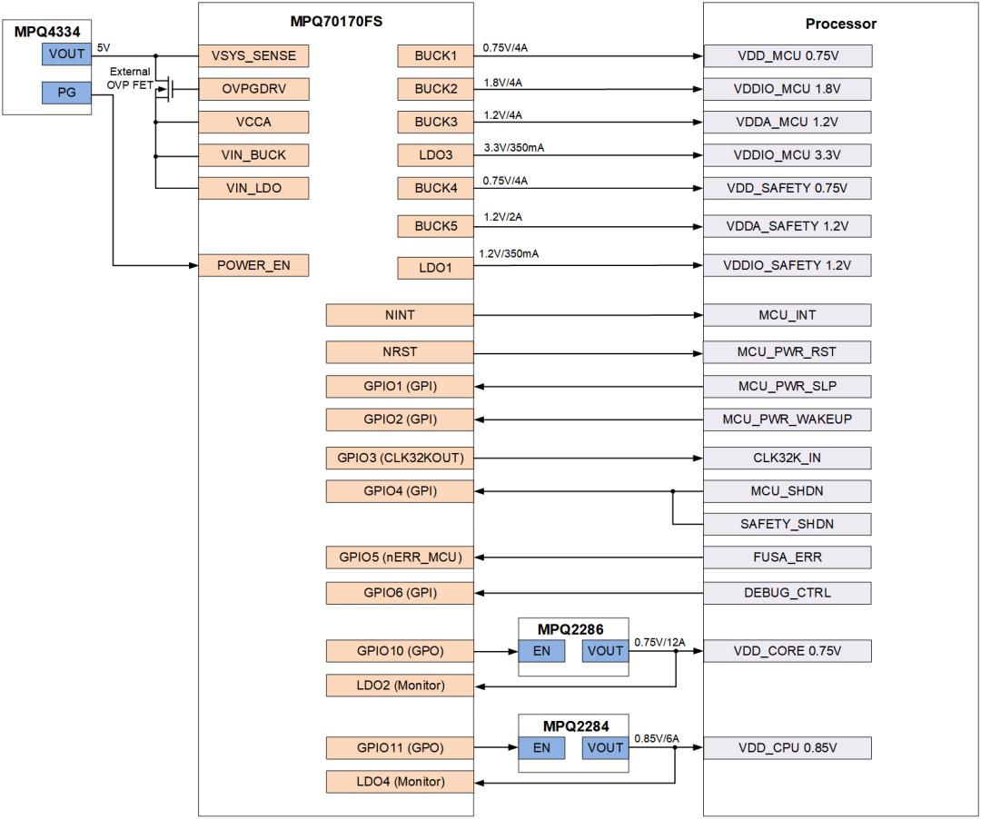

图2:MPQ70170FS原理图

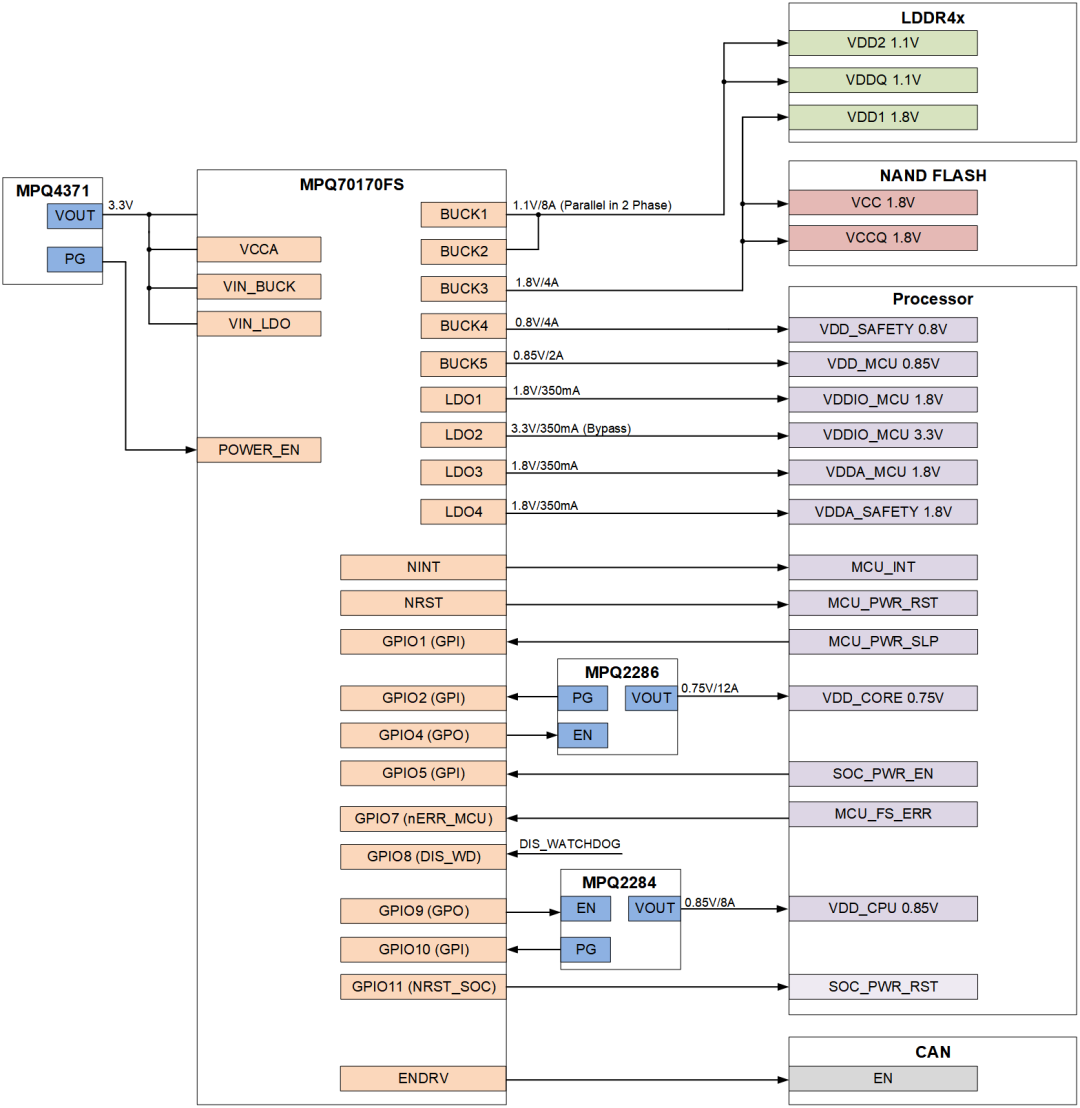

图3中,单颗MPQ70170FS即可覆盖Processor、NAND FLASH、LPDDR4x三大模块共11路电源需求;
图4中,单颗芯片可满足Processor 7路供电,剩余2路LDO还能灵活复用为电压监测通道,实现对Core电压的实时监控。
依托灵活可编程的上下电时序控制,MPQ70170FS可完美适配各类SoC与外设的差异化时序要求;其GPIO引脚支持多场景复用,既可将GPIO引脚配置为EN/PG信号,与MPQ2284/2286等外部分立大电流Buck芯片协同,为SoC核心提供高功率供电,也可将GPIO引脚灵活配置为RST、SLP、WAKEUP、ERROR、CLK等功能信号,全面覆盖不同应用场景的定制化需求,真正实现“一芯多用、全场景适配”。

图3:示例1
