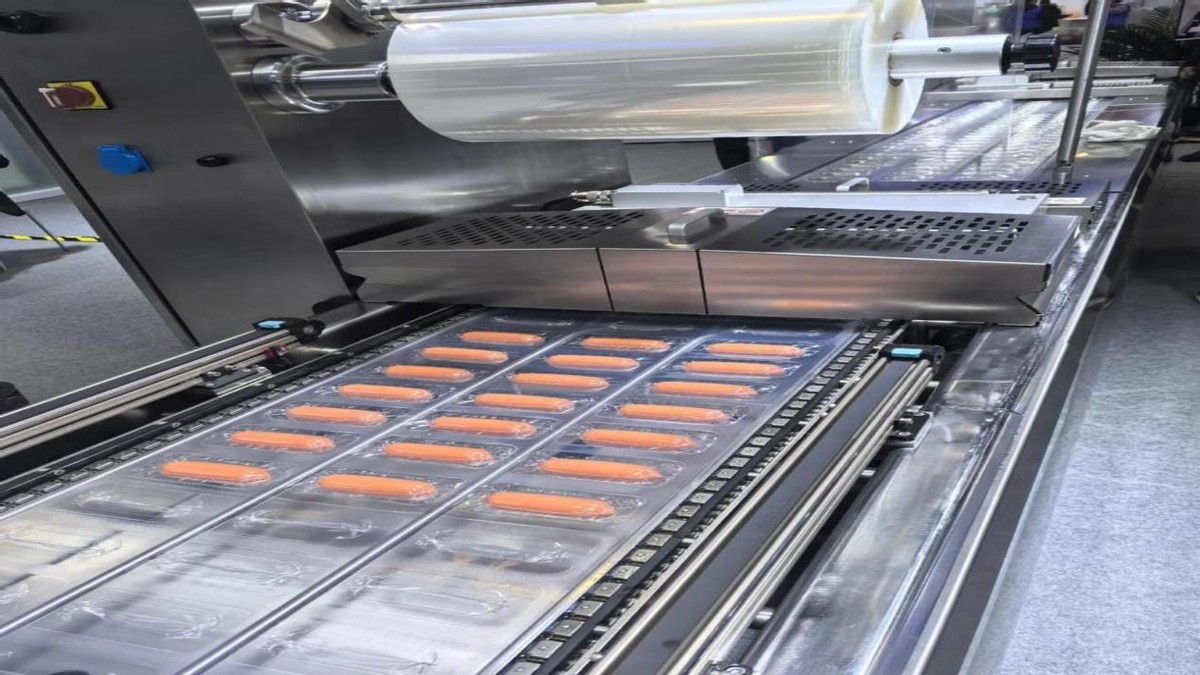

- 改造前:变频器作为孤立单元,需人工通过操作面板设定频率,无法跟随主电机速度做动态补偿,薄膜张力波动±12%,换卷时频繁断膜。
- 改造后:PLC每5ms通过网关发送目标转速,变频器实时响应,同时反馈实际电流做闭环。张力波动降至±2%,设备速度提升15%,废品率下降一半。
