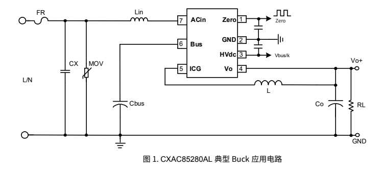

CXAC85280AL在芯片内部从ACin引脚直接抽取电压信号,利用高压工艺在晶圆上完成信号调理和过零判断。
从参数角度看,这种方案带来的直接影响是:外部高压电阻被省掉,不存在电阻温漂这个误差来源。光耦被省掉,不存在CTR温度衰减和开关延迟不对称这两个主要误差来源。因此,整个过零检测通路中随温度变化的环节减少到了芯片内部的半导体器件本身。
半导体器件的温度系数与分立电阻和光耦不同。芯片内部的比较器阈值、偏置电流等参数通常有温度补偿设计,全温范围内的参数漂移可以控制在较小范围。Zero引脚输出的下降沿经过内部主动延时补偿后,与电网实际过零点之间的相位误差在全温范围内相对稳定。

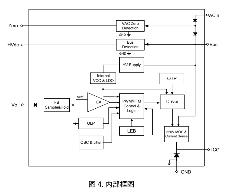

CXAC85280AL的供电参数为5V/150mA固定输出,内置550V MOSFET,导通电阻典型值约30Ω。
控制策略分为三个区间:重载时限流点保持最大值ILIMIT_MAX=280mA不变,频率随负载增加至最高fS_MAX=45kHz;中载时频率钳定在22kHz,限流点从280mA降至最低ILIMIT_MIN=110mA;轻载时限流点保持在110mA不变,频率降至最低fS_MIN=0.7kHz。
在Buck拓扑下,输出功率与限流点和频率的关系为P=½×L×Ipk²×f×η。假设效率η=0.75,电感L=1.5mH,重载段最大输出功率约为0.5×0.0015×0.28²×45000×0.75≈1.98W。轻载段最小输出功率约为0.5×0.0015×0.11²×700×0.75≈4.8mW。这个动态范围覆盖了从满载150mA到空载的功率需求。
中载段频率定在22kHz的工程考量已经讨论过。轻载段110mA限流点配合0.7kHz最低频率,在保证输出稳定的同时将开关损耗压到最低。电感的空载约束条件为L≥tLEB×(VIN_MAX-VOUT)/ILIMIT_MIN=230ns×(374-5)/0.11≈0.77mH。取1.5mH电感,满足约束且留有裕量。
电感最小续流时间的约束为L≥VOUT×7μs/ILIMIT_MIN=5×7×10⁻⁶/0.11≈0.32mH,同样满足。1.5mH电感在三个工作模式下都能正常工作。
五、整体系统参数核算
以Buck拓扑5V/150mA应用为例。最大限流值下限250mA,ILIMIT_MIN=110mA,tLEB=230ns,VIN_MAX取374V(265VAC峰值)。
电感选型按CCM模式计算。fS取22kHz,续流管压降Vdiode≈0.8V,导通压降VDS=IOUT×RDS_ON=0.15×30=4.5V。ΔIL=2×(ILIMIT_MAX-IOUT)=2×(0.25-0.15)=0.2A。代入CCM电感公式:LMIN=(5.8)×(374-4.5-5)/[(374-4.5+0.8)×22000×0.2]≈1.16mH。取1.5mH标准电感,放大系数约1.3倍。
输出电容选择:DCM模式下输出纹波ΔVESR=ILIMIT_MAX×ESR。若ESR=0.15Ω(220μF电解电容典型值),ΔVESR=0.25×0.15=37.5mV。CCM模式下ΔVESR=ΔIL×ESR=0.2×0.15=30mV。两者均在可接受范围内。

【图1:CXAC85280AL过零检测与母线检测结构框图】

【图2:CXAC85280AL典型5V/150mA Buck应用电路】
