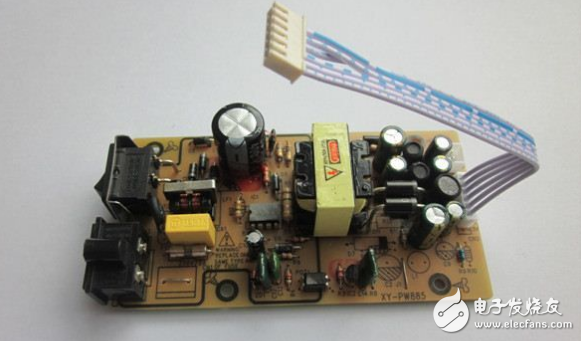

讲解机顶盒电源中磁性元件的运用
机顶盒电源电路中会使用磁性元件,这些元件主要是开关电源*模电感,和开关变压器。三弦电子昆山工厂主要以生产磁性原件为主,例如生产的共模滤波电感主要有EE、UT、UU、等系列,变压器主要有EE、EI、EFD、ER、PQ等系列,也可根据客户要求自行设计或开模生产。这两种元件非常适合在机顶盒开关电源中使用。

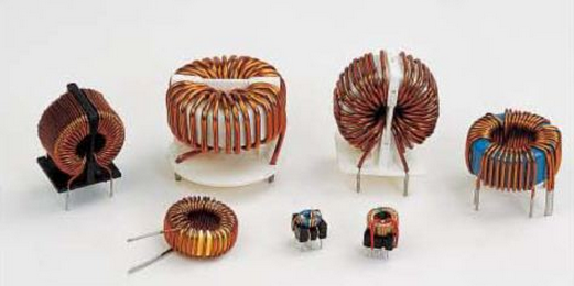

滤波电感
共模电感也叫共模扼流圈,用于各种开关电源过滤共模的电磁干扰信号。共模电感是起EMI滤波的作用,用于抑制高速信号线产生的电磁波辐射。在机顶盒电源中的主板上混合了高频电路、数字电路和模拟电路,它们工作时会产生大量高频电磁波互相干扰。EMI还会通过主板布线或外接线向外发射,造成电磁辐射污染,不但影响其他的电子设备正常工作,还对人体有害。共模电感实质上是一个双向滤波器:一方面要滤除信号线上共模电磁干扰,另一方面又要抑制本身不向外发出电磁干扰,避免影响同一电磁环境下其他电子设备的正常工作。
共模电感的磁芯具有较高的初始导磁率,在磁场下具有大的阻抗和插入损耗,对干扰具有极好的抑制作用。共模电感线圈绕在同一铁芯上,匝数和相位都相同(绕制反向)。这样,当电路中的正常电流流经共模电感时,电流在同相位绕制的电感线圈中产生反向的磁场而相互抵消,此时正常信号电流主要受线圈电阻的影响,当有共模电流流经线圈时,由于共模电流的同向性,会在线圈内产生同向的磁场而增大线圈的感抗,使线圈表现为高阻抗,产生较强的阻尼效果,以此衰减共模电流,达到滤波的目的。
