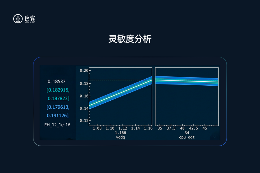

有实际数据可以说明,可靠的DOE/RSM能带来多大的设计改善空间。某头部存储芯片公司的实际项目:同时扫描 vddq、cpu_odt、dram_odt 等多个关键参数,通过RSM建立高精度预测模型,再结合灵敏度分析锁定最敏感的设计变量,最后对性能与良率做协同寻优。
DDR5
▲ 灵敏度分析:vddq 和 cpu_odt 对眼高的影响最为显著(裁剪自客户案例)
优化前后的结果:
DDR5
▲ 上:传统设计(EH 70.3mV / EW 26.3ps / 缺陷率 13.8%);下:DFQ优化后(EH 69.9mV / EW 25.8ps / 缺陷率 7.6%)
缺陷率从 13.8% 降到 7.6%,降幅接近一半——眼高和眼宽几乎没有损失,良率提升完全来自参数空间的系统性寻优。
