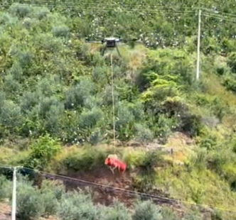

TW100 重载物流无人机作为百公斤级专业山地物资运输平台,有效载荷100kg,具备长航时、远距吊运、强抗风、宽温域适应能力,可稳定实现 20km 级远距离跨山点对点吊运,能够高效支撑农用物资转运、特色农产品从田间到集中处理点的全程物流。

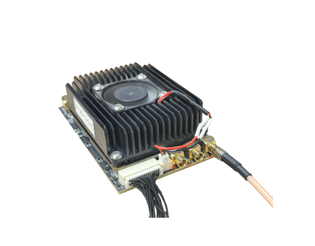

本次图传系统基于慧视 LLSM 低延迟低带宽流媒体传输模块,模块采用高配版本,芯片是工业级 RK3588,具备 6T 算力,通过 4 路高清视频原生接入,搭载自主研发的板载实时压缩编码算法,高效完成多路视频流的硬编软解、带宽压缩与链路调度,支持 4 路视频同步下传与一键通道切换,在有限带宽下实现多路图像并行稳定传输。

加入LLSM低延迟低带宽流媒体传输模块后实现了两大核心升级:
一是采用高效视频编码技术,多机同时作业时,在保障作业画面清晰的前提下,带宽占用较常规方案降低 60% 以上,大幅提升弱网、遮挡、远距离场景下的传输鲁棒性;
视频编码
二是深度优化传输链路与通信协议,降低信号衰减与丢包率,将端到端传输延迟稳定控制在 100ms 以内,实现 “操控即响应” 的无滞后操控体验。
经实地测试验证,该系统在山区、峡谷、信号遮挡等复杂环境下画面传输连续稳定,可实时回传物资吊装姿态与作业环境信息,精准支撑悬停、对位、吊运全流程操作,显著提升吊运距离、作业半径、操控精度与任务安全性。
