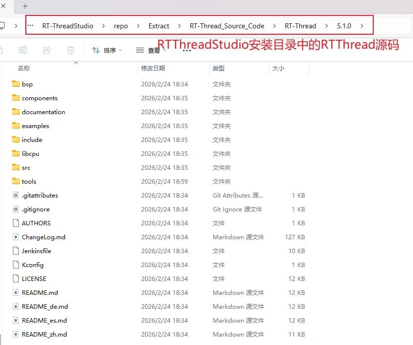

RT-Thread Studio安装RT-Thread v5.1,并从安装路径中使用RT-Thread代码;
HyperRAM
或者RT-Thread Github获取v5.1的代码。
https://github.com/RT-Thread/rt-thread/releases/tag/v5.1.0
这里将RT-Thread v5.1的源码复制到rt-thread_5_1文件夹中,并和e2studio工程保持简单的相对路径。

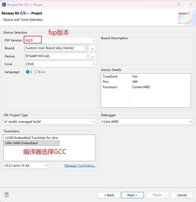

在工程界面选择FSP6.2.0和Titan-Board对应的MCU芯片型号,工程的编译器选择GCC。

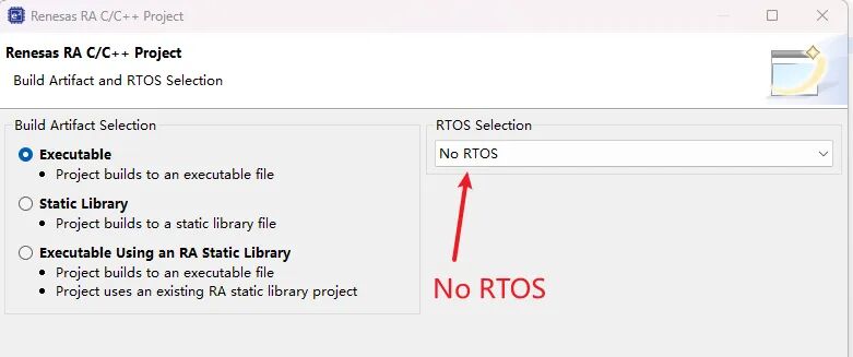

在RTOS界面选择”NO RTOS”,其余选项选择默认即可。

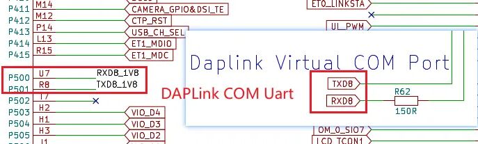

根据原理图,串口的引脚如下:
HyperRAM

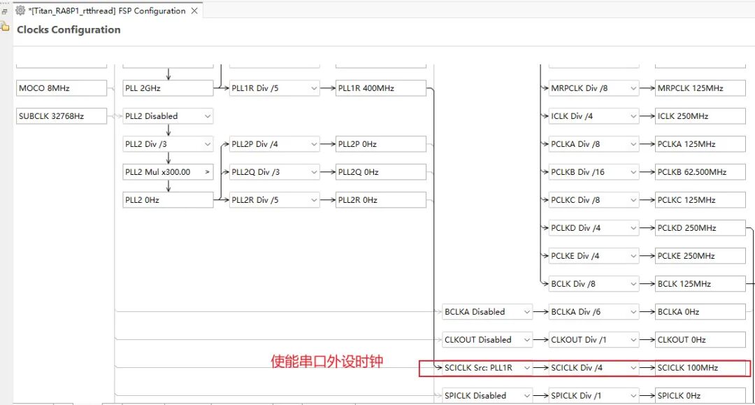

在clock界面中使能SCI 外设的时钟。
HyperRAM

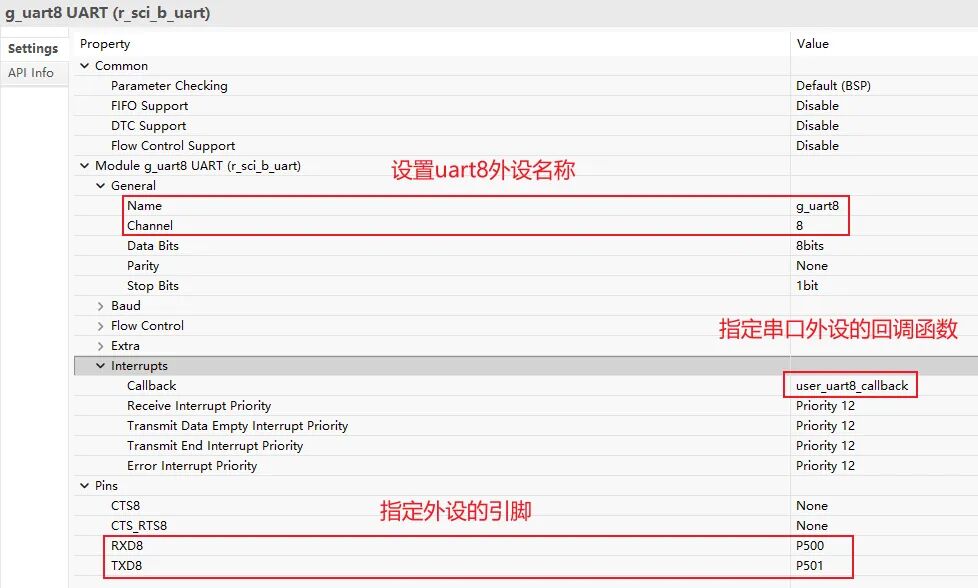

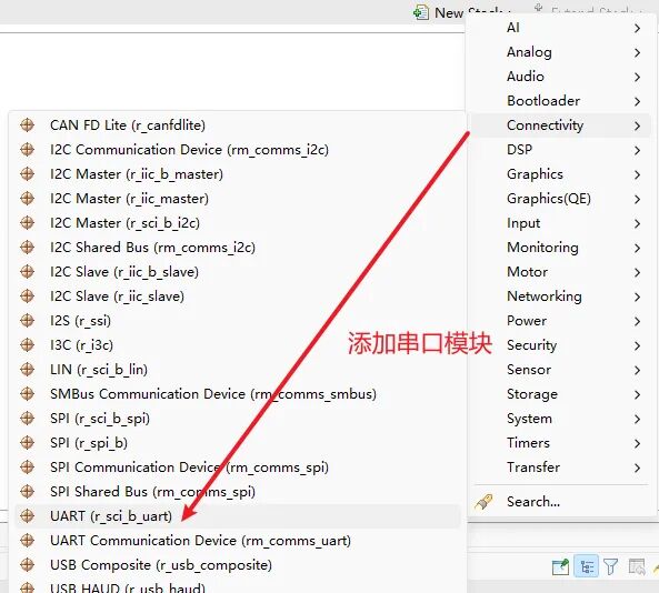

在FSP Configurator中的Stacks界面中添加串口模块。
HyperRAM
同时设置串口模块的参数如下:
HyperRAM
保存并生成代码。

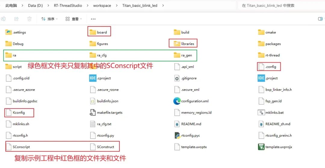

2.2 添加RT-Thread BSP工程中的文件
官方代码仓库中对Titan RA8P1开发板进行适配,复制其中的部分文件到工程文件夹,用于RT-Thread代码的配置、Scons输出CMake信息、开发板外设和软件组件适配等;
HyperRAM

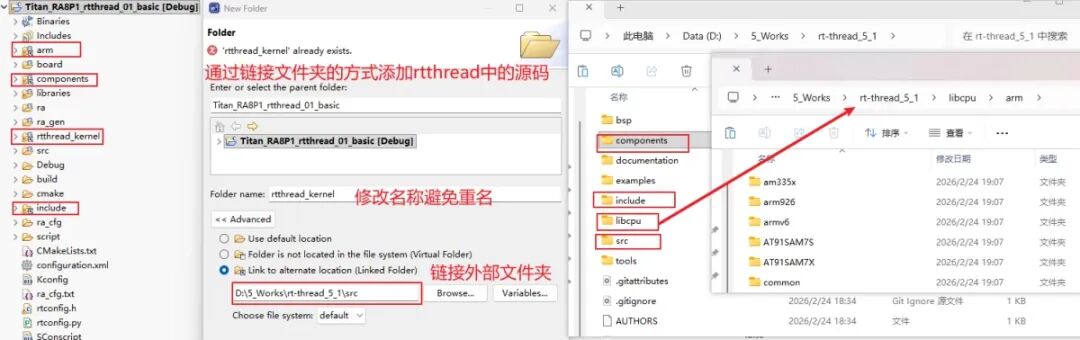

通过链接文件夹的方式添加RT-Thread源码到工程中
HyperRAM

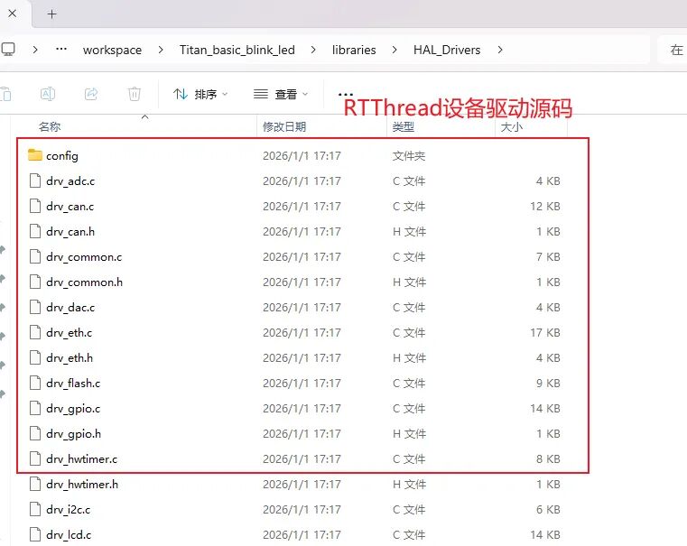

复制librarys/HAL_Drivers中的部分文件到工程目录中并保持目录结构,用于支持开发板的外设。

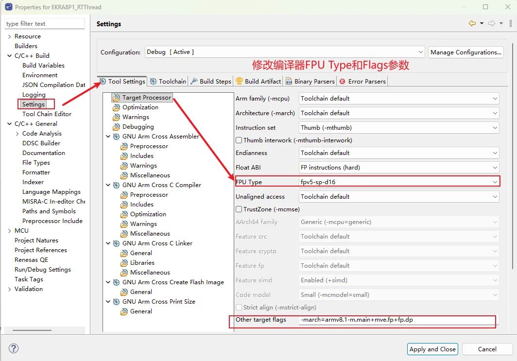

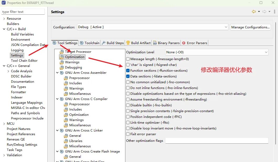

首先需要修改工程编译器的参数,修改FPU Type为fpv5-sp-d16,Other target flags的参数设置为-march=armv8.1 -m.main+mve.fp+fp.dp
HyperRAM
同时修改编译器的优化参数如下。
HyperRAM

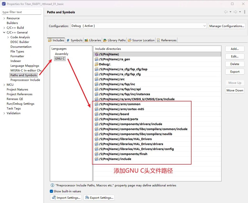

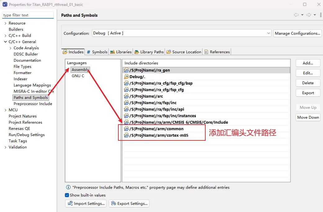

在工程属性的Path and Symbols中,设置工程的包含路径和源代码管理。首先在env控制台中运行scons --target=cmake获取CMakeList.txt文件,获取RT-Thread工程的编译信息,据此添加路径到Path and Symbols中。在Includes添加头文件路径,包括Assembly和GNU C两部分如下。
HyperRAMHyperRAM

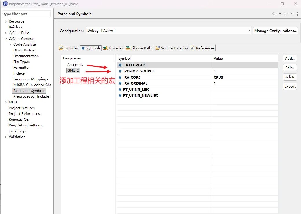

在Symbols选项卡中添加以下宏定义

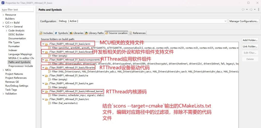

在Source Location中添加.c源代码路径。结合CMakeList.txt文件中的Source文件管理,设置不同路径的Filter选项,将不需要的文件排除到工程的构建外。
HyperRAM
e2studio工程的src文件夹中的hal_warmstart.c中的代码和RT-Thread提供的适配代码冲突,在源码控制中将其排除出构建即可。

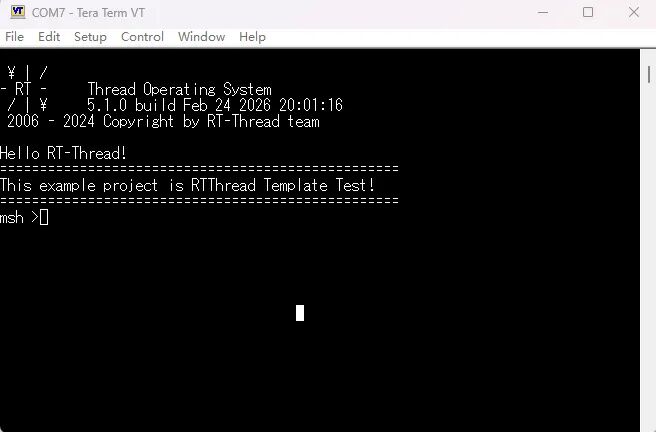

编译并下载后,通过串口获得如下输出,验证移植成功。

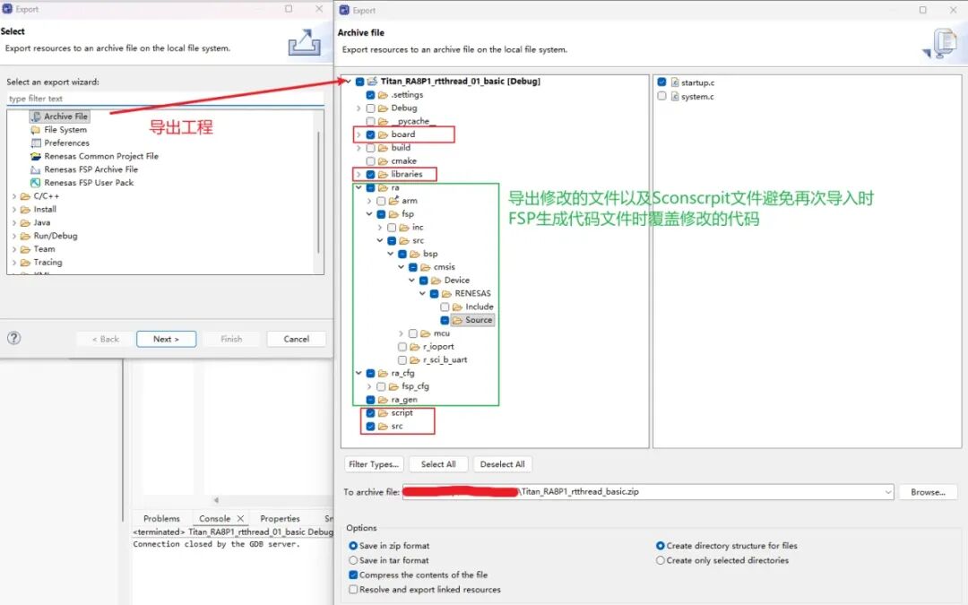

2.4 工程导出以及重命名导入
利用e2studio的工程导出功能将移植成功的RT-Thread工程导出作为模板工程,进行复用。
HyperRAM
导出工程时,勾选ra、ra_gen、ra_cfg中的SConscript文件的作用是在导出的工程中保留这些文件夹,避免FSP代码生成工具生成代码时覆盖掉startup.c、fsp.ld等文件的改动。

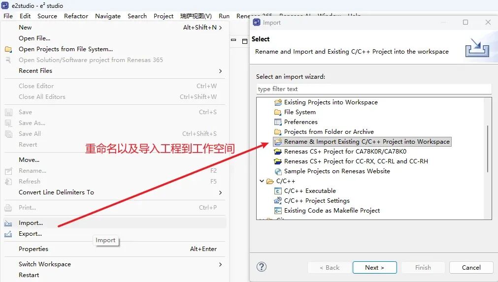

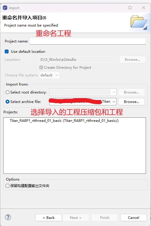

导入工程时,选择重命名并导入工程的选项。
HyperRAM
选择之前导出的工程压缩文件、重命名并导入即可利用模板工程进行开发。

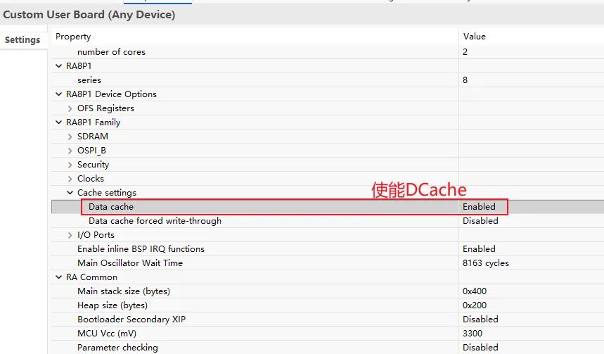

在FSP Configurator中修改设置,BSP选项卡中使能D-Cache,提高内存数据传输速率。
HyperRAM

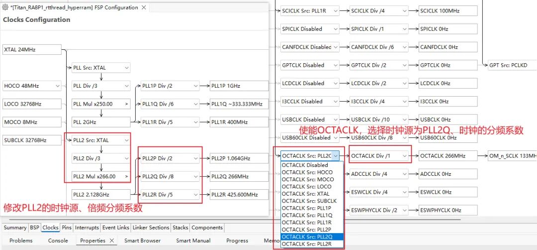

clocks界面中使能OCTACLK时钟。

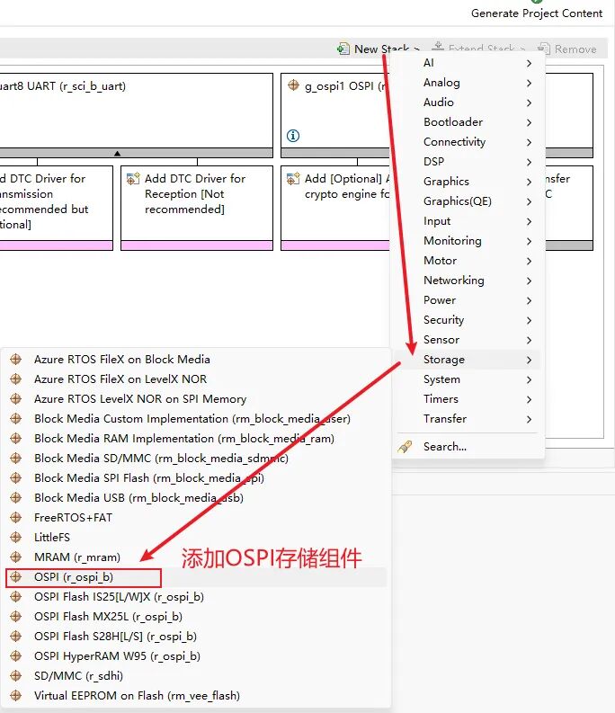

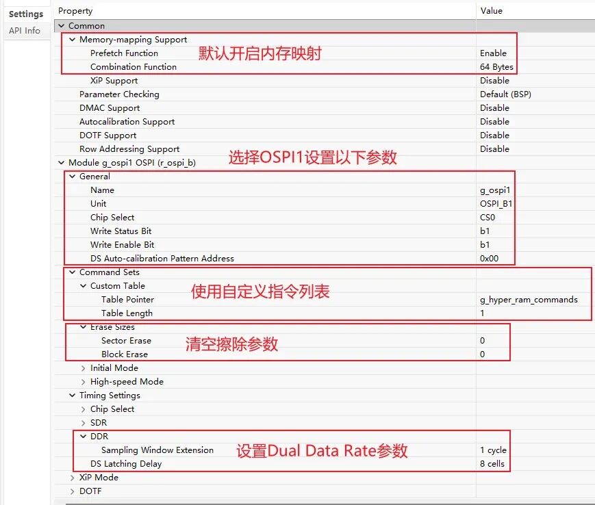

在Stacks选项卡中添加OSPI模块。
HyperRAM

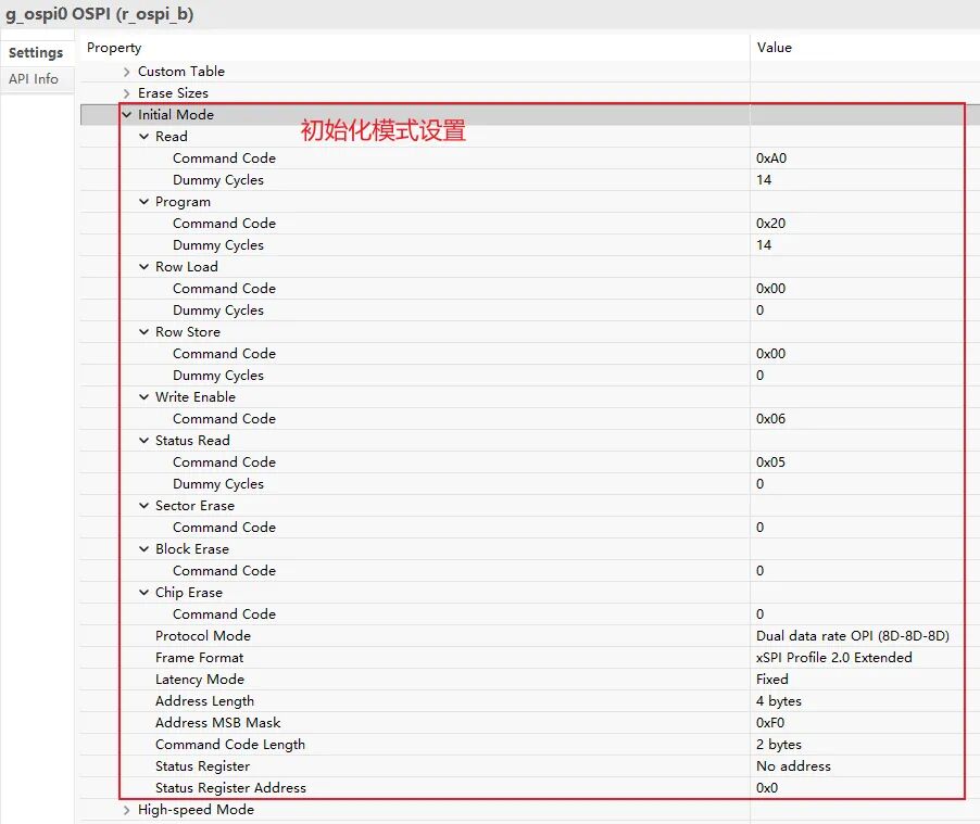

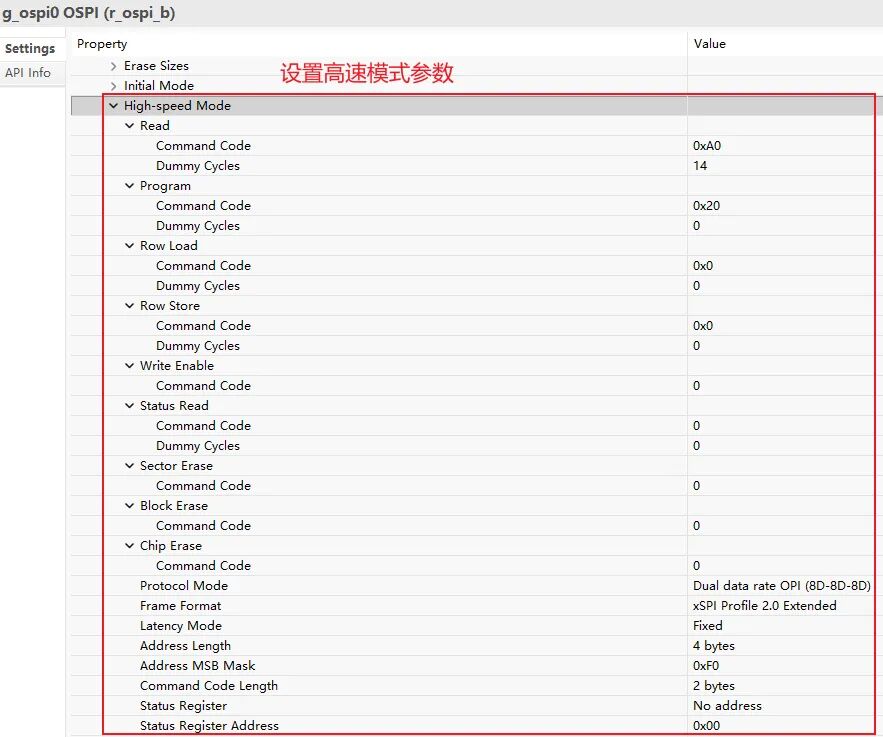

修改OSPI模块的参数如下。
HyperRAMHyperRAMHyperRAM

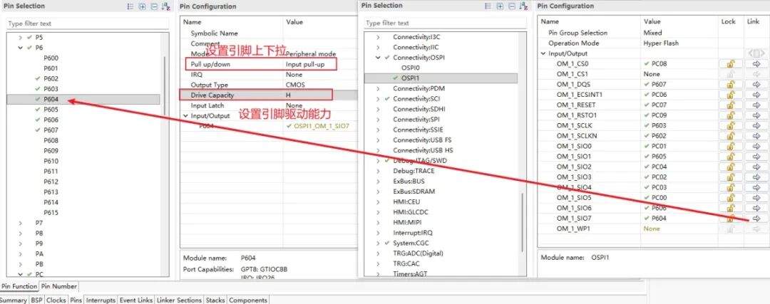

在Pins选项卡中设置OSPI外设的引脚,并修改其中数据引脚的驱动能力和上下拉设置。
HyperRAM

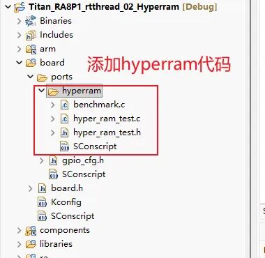

3.2 添加HyperRAM驱动代码
复制官方适配的HyperRAM驱动代码到board\ports目录中。
HyperRAM
在board\Kconfig文件中添加HyperRAM配置项

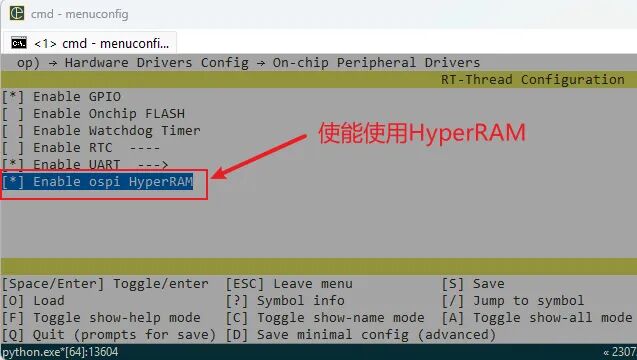

env工具中进入menuconfig界面,确认其中使能HyperRAM,并保存配置。
HyperRAM

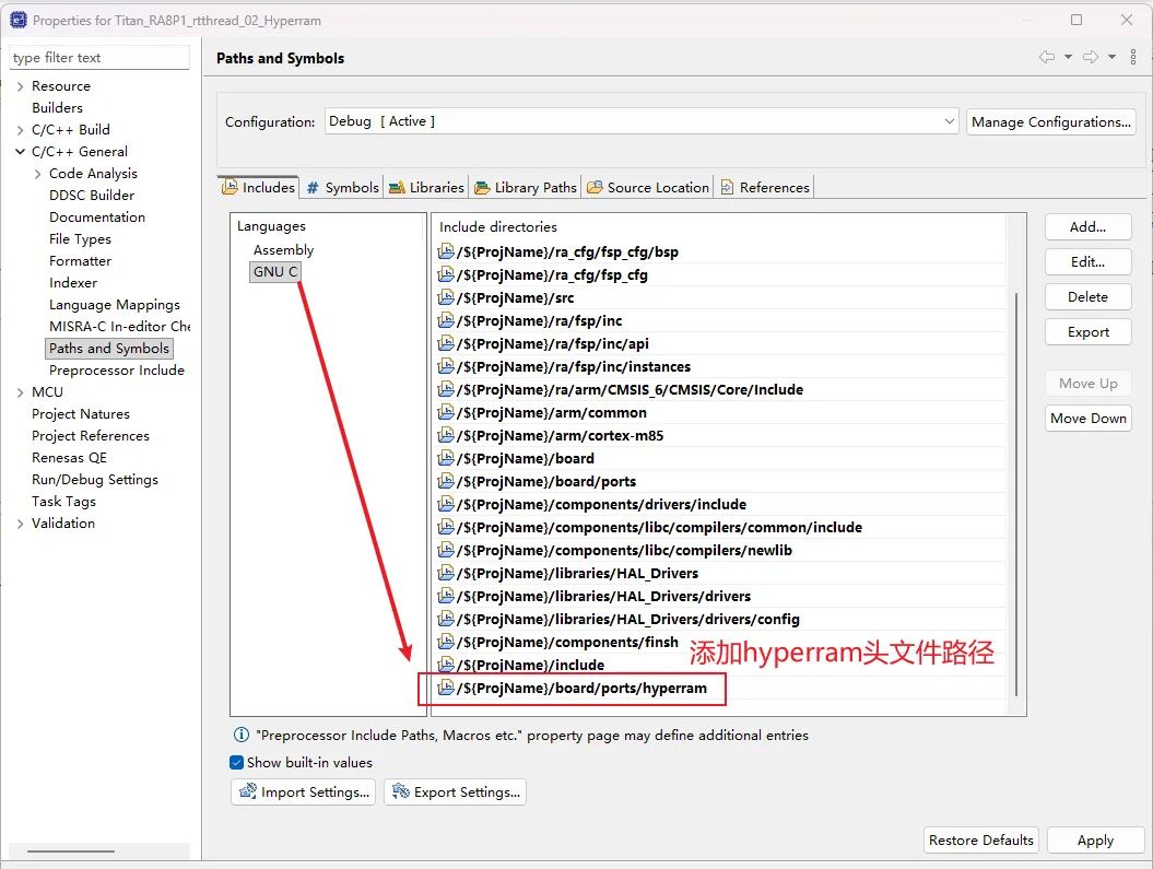

使用scons --target=cmake更新编译信息,根据其中的内容,修改工程的Path and Symbols,添加HyperRAM相关的头文件路径。
HyperRAM

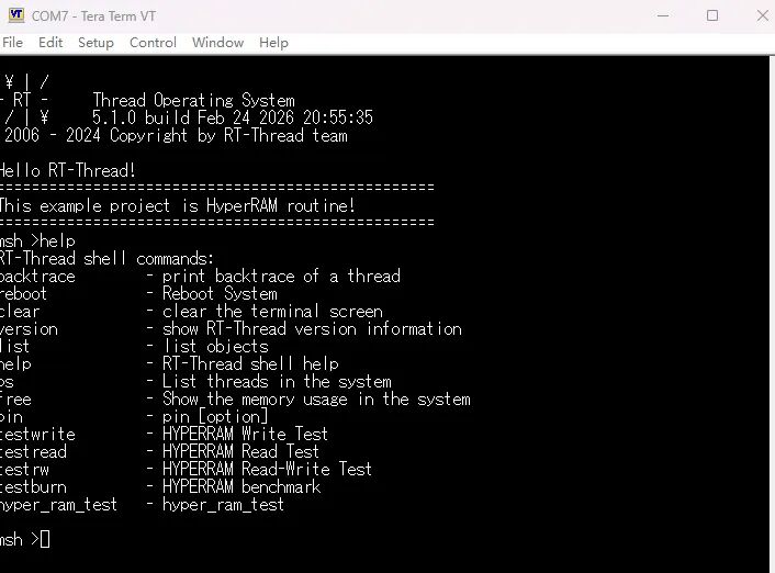

保存并编译,烧录工程到开发板运行。在串口控制台中输入help查看可用的指令。
HyperRAM
运行hyper_ram_test进行RAM读写测试,测试输出结果如下
HyperRAM
