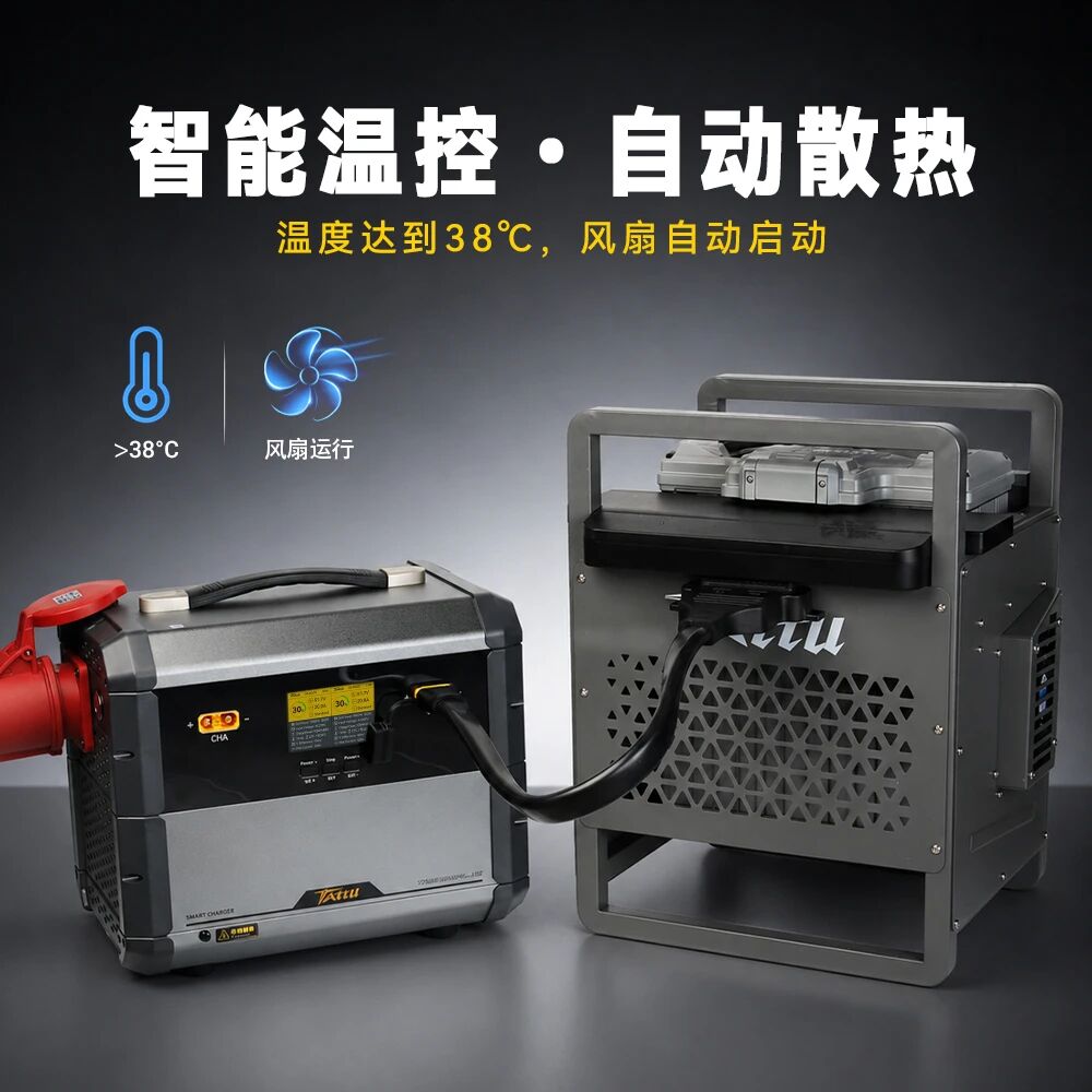

自动温控响应机制
系统基于温度与工作状态进行监测,当电池温度达到38℃时,散热风扇将自动开启,无需人工干预即可维持理想温区。

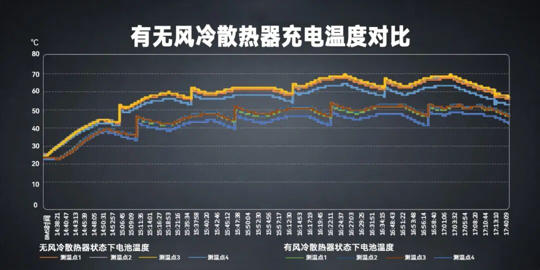

为验证实际降温效果,我们对Tattu 4.0 18S智能电池进行了高强度充放电对比测试:
测试条件:使用TA9000PLUS充电器,在电池4C高倍率放电后立即开始充电循环。
温控对比:在不使用散热器的情况下,电池在5轮循环后温度升至69°C,因过热触发保护;配合 Tattu智能风冷散热器使用时,同等工况下的最高温降至54°C,成功支撑20轮以上的连续稳定作业。

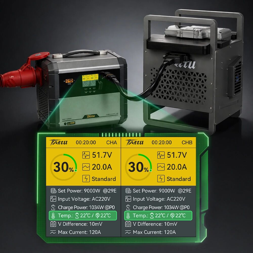

1. 链路部署:将充电转接线准确接入散热器底部插座,并与Tattu充电器完成端点连接。
2. 电池置入:智能电池平稳放入散热器主体架构内,确保安装位置正确。
3. 系统供电:接通充电器电源,设备将自动进入监控与充电程序。
4. 自动散热:充电期间,系统将根据实时反馈的电池状态(温度达到38℃)自动触发散热机制。
