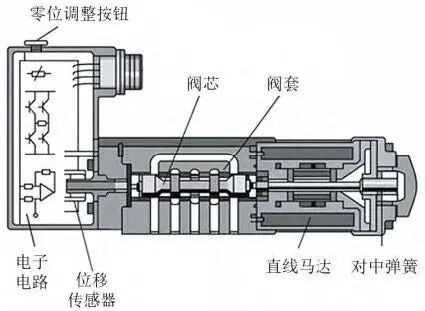

DDPV采用力矩电机直接驱动阀芯,省去了传统两级伺服阀的液压前置放大级,通过电反馈闭环控制实现高精度压力调节。这一设计理念不仅简化了阀体结构,还从根本上降低了对油液清洁度的依赖,避免了颗粒物在细小孔道中的堵塞卡滞问题,同时减少了中间传递环节,抑制了由压力波动、温度变化及机械振动引起的零偏与零漂。
典型的DDPV主要由力矩电机、阀芯阀套组件、压力传感器和集成控制电路四部分构成。在工作过程中,集成控制电路接收输入指令信号,与阀输出口的压力传感器实时反馈信号进行比较并执行运算(如PID调节),生成的驱动信号发送至力矩马达。力矩马达产生与电流成正比的电磁力,直接推动阀芯位移以改变阀口开度,从而形成高精度的压力闭环负反馈控制系统。这一过程中,电反馈取代了传统机械反馈,使伺服阀易于集成多类型传感器,实现多信号检测与反馈控制。
伺服
根据核心驱动元件的不同,DDPV可划分为直线直驱式与旋转直驱式两大类。直线直驱式压力伺服阀采用直线力矩马达作为驱动元件,马达输出力沿阀芯轴线方向直接推动阀芯运动,其优势在于结构简单、控制线性度好。然而,由于力矩马达与阀芯统一轴线布置,整阀包络尺寸偏大,在机载安装空间受限的应用场合存在一定局限。以MOOG公司D633系列为代表的直动阀即为该类结构的典型产品。
