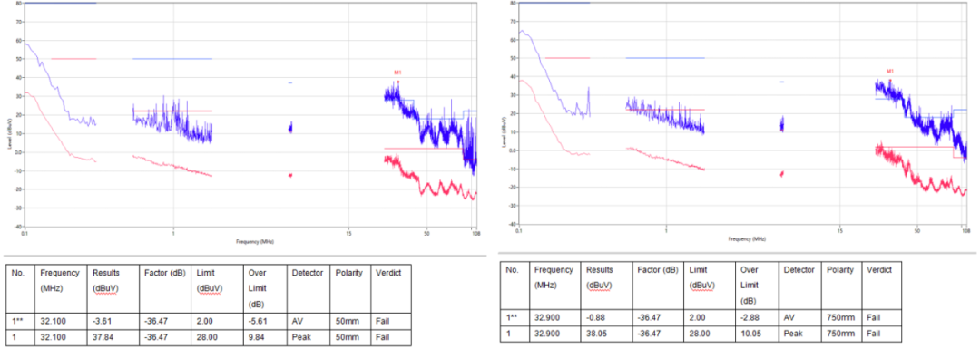

这款有刷电机在 CE 测试过程中出现超标情况,摸底数据如下列各图所示:
电磁兼容
图(1)电流法50mm            图(2)电流法750mm

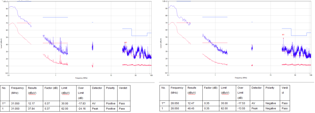

图(3)电压法正极               图(4)电压法负极

在CE测试数据中,26MHz~108MHz频段超标。原方案(Cx=100nF + 2*Cy=10nF)对此频段滤波效果不佳。经测试表明,针对这一频段,使用47nF的电容滤波效果比较好,但由于原有的滤波板空间有限,所以需要对电容的封装及数量进行考虑。

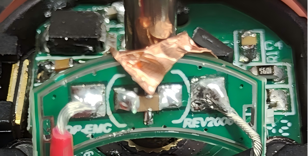

【调整方案为】:

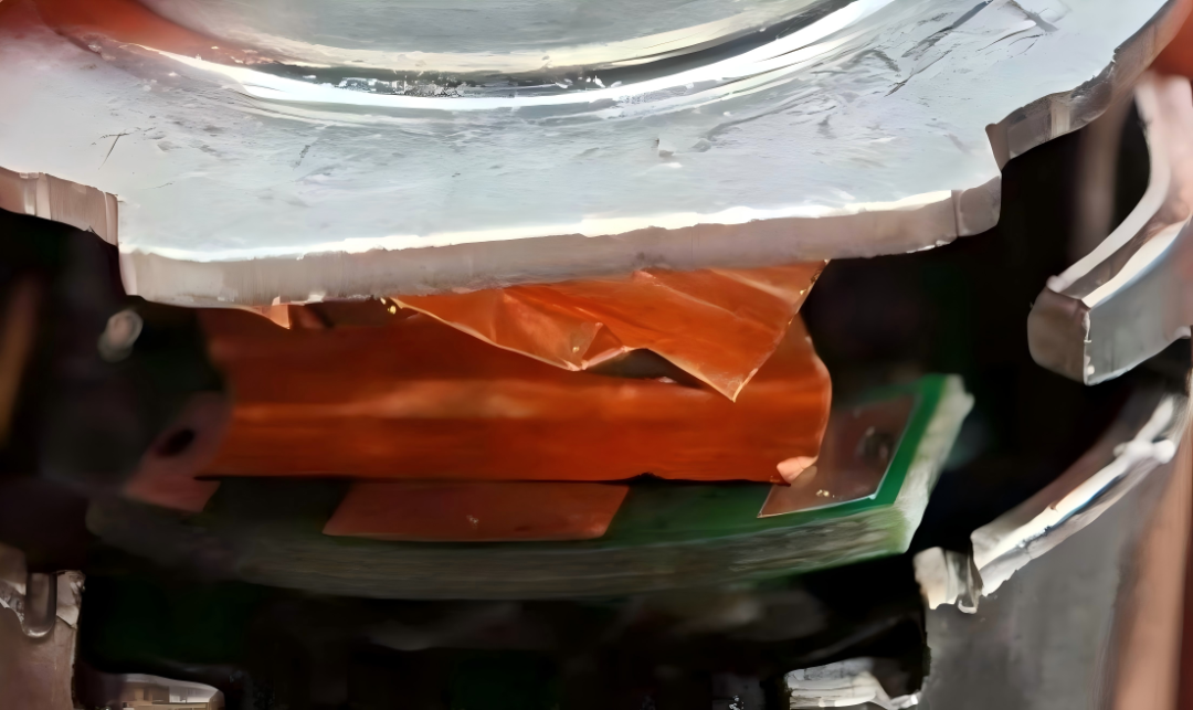

将Cx更换成47nF,去掉两颗Cy电容,增加一颗对全频段滤波器BDL0805S110V101T。此调整对超标的频段能够起到显著的滤波效果。由于板上的LAYOUT受限,BDL需额外加装滤波板,并务必用铜箔将其地线与电机后盖可靠连接,确保接地良好,否则无效。
电磁兼容
图(5) BDL及滤波板

图(6) 接地

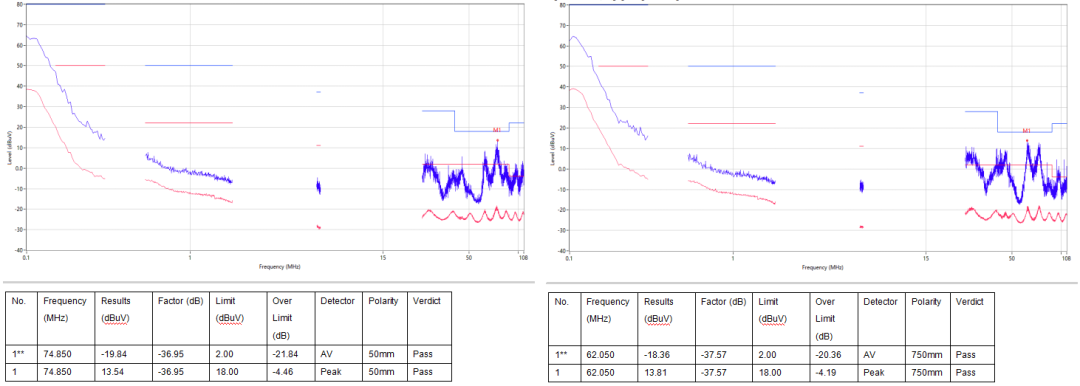

(3)整改后数据
从整改后的测试数据来看,测试结果通过,整改效果是比较显著的,后续只需重新进行Layout设计即可。

图(7) 电流法50mm              图(8)电流法750mm
电磁兼容

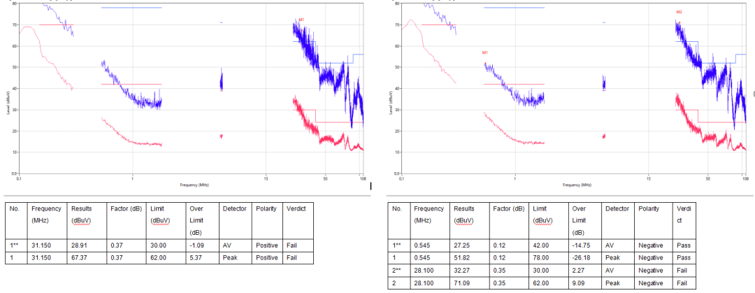

图(9) 电压法正极               图(10)电压法负极
