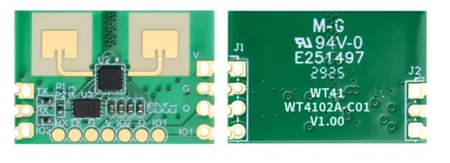

  二、为什么是毫米波:WT4102A-C01的技术逻辑
  毫米波雷达的工作运作原理和前面所说的那两种方案是不相同的。它,会朝着探测区域发射调频连续波也就是FMCW。之后接收反射回来的信号,紧接着计算多普勒频移以及相位变化来对目标的状态进行判断。和传统的PIR相比较而言,毫米波并不依靠热辐射。和摄像头相比较起来,它不会输出任何的图像数据,仅仅输出存在、离开、静止这三种判断的结果。
  WT4102A - C01乃是唯创知音所推出的高集成度毫米波传感模块,其采用的是1T1R AoB架构。模块里面内置了算法SoC,外部不需要去搭配MCU就可以达成目标检测判断。它的核心技术特性如下所示。
  模组尺寸:23×15.6mm小巧贴装,随意布局
  测距范围:0.5~8m覆盖化妆台全距离段
  测距精度:±25cm 区分就座与离开绰绰有余
  刷新周期:350ms 响应无感,灯光几乎即时亮起
  静态电流:19μA 长期待机不发热、不费电
  检测状态三种:存在 / 离开 / 静止
  WT4102A - C01处于中频段进行工作。其扫频带宽为250MHz。它和常见的2.4GHz Wi - Fi以及蓝牙协议频段没有相互重叠的情况。如此一来就不会存在无线干扰的问题。对于像化妆镜这类同时整合了Wi - Fi、蓝牙功能的智能设备来讲,这是很重要的选型方面的依据。
从实际进行使用的逻辑情况来讲,化妆镜这类产品是可以设定两个距离阈值的。当距离趋近到3米的时候,就会触发有人到来这样的事件,灯光就会慢慢地亮起来。当离开的距离超过3米并且持续了一定的时间之后,就判定为是离开,灯光就会自动地熄灭掉。这一整套的逻辑是由雷达模块单独来完成判断的,外部的主控MCU只需要接收相应的结果然后去执行动作就可以,这样子开发的工作量就大大的减少。
