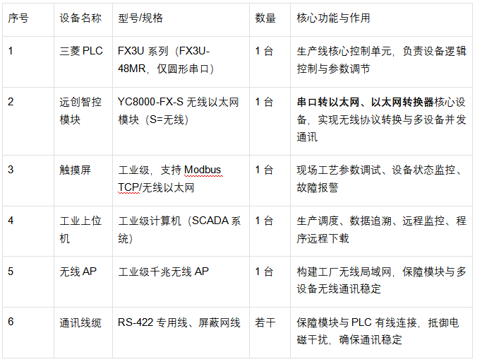

2.3 实施过程
2.3.1 硬件配置清单
p

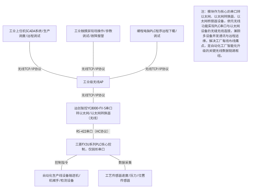

四、技术架构设计
4.1 系统结构拓扑图
p

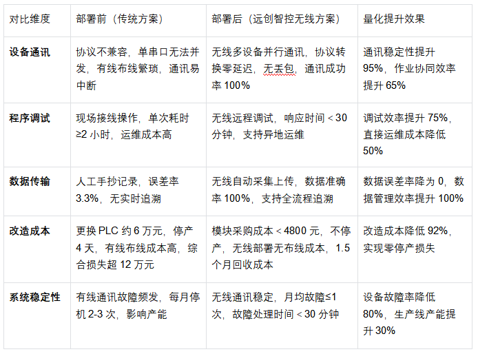

五、应用效果前后对比
p
