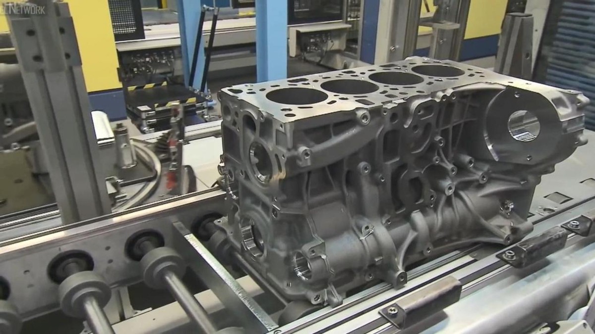

某合资车企的发动机装配线,每台发动机缸体上贴有二维条码,内含供应商、批次、扭矩参数等关键数据。产线采用西门子S7-1500系列PLC作为主控,现场却配置了一批基恩士SR-1000系列扫码枪——这款设备仅支持RS232串口输出。最初,工程师试图让PLC直接读取RS232信号,但PROFINET与RS232电气特性、数据帧格式完全不同,无法直接握手。结果是:操作工不得不手持扫码枪扫描后,再手动将数据输入上位机系统。这不仅存在漏输、错输的风险,单次扫描到录入耗时约12秒,整条产线节拍被严重拖累。
