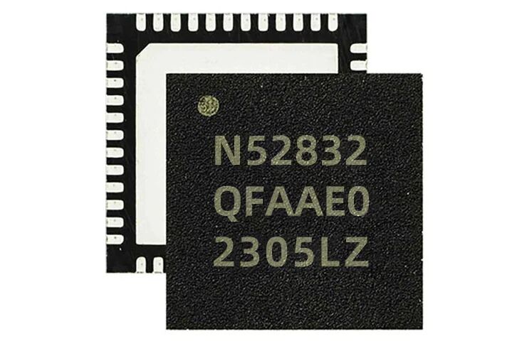

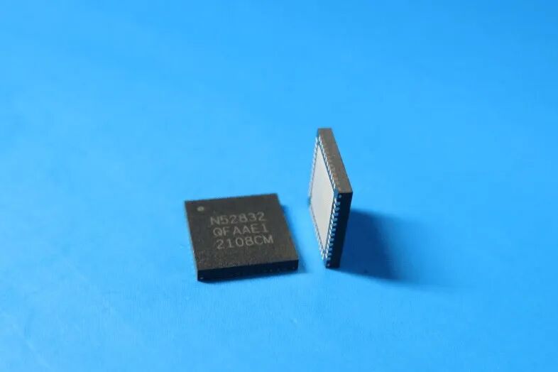

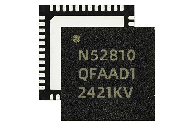

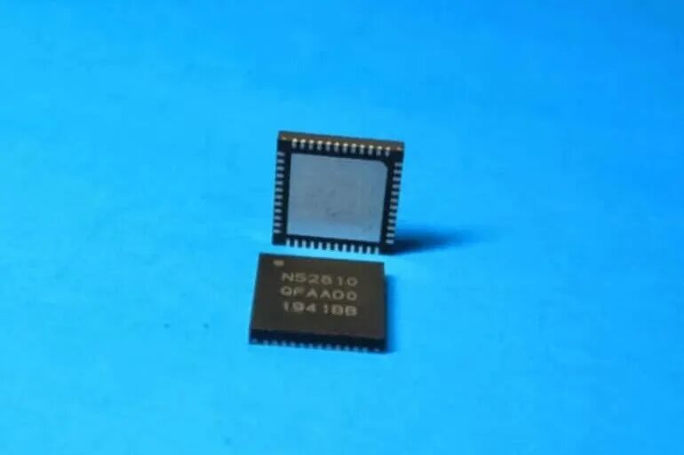

nRF52810
192KB Flash + 24KB RAM。
跑低功耗蓝牙协议栈和基础应用绰绰有余,OTA DFU 也能支持,现场升级不用拆壳。
nRF52832
Flash 可选 512KB 或 256KB,RAM 可选 64KB 或 32KB,还内置了硬件浮点运算单元(FPU)。
如果你打算在信标上做传感器融合、跑一点本地滤波算法,或者同时运行低功耗蓝牙+ 蓝牙 mesh,多出来的存储空间和算力就是“余粮”。
