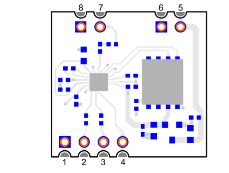

  • 插针接口:2.54mm 标准间距,已量产产品快速升级改造,直接对接、无需改板
  • 半孔焊盘:新产品 PCB 设计直接贴片,结构更紧凑、连接更稳固
语音处理
8 脚精简定义,接线一目了然
  1. GND(麦克风地)
  2. MIC_0(主麦输入)
  3. MIC_1(副麦输入)
  4. MIC_V(麦克风偏置)
  5. +5V(电源 4–6.5V)
  6. GND(电源地)
  7. LINE_OUT(降噪后音频输出)
  8. GND(音频输出地)
