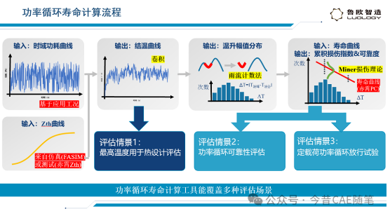

寿命估算的大致流程如下:
功率器件
寿命估算计算流程
根据实时功耗曲线(Mission Profile),估算器件的实时结温变化曲线,离散后得到温度幅值分布,再和器件的寿命曲线相比较,计算功率器件的使用寿命(Miner损伤理论)。
实际操作中,功耗到结温变化曲线,大部分公司用Matlab或者仿真软件计算,也有手算(误差可能比较大),然后再用疲劳软件去计算可靠性,数据要在几个工具间转换,比较繁琐。鲁欧智造基于行业应用流程,开发了一套寿命估算工具,通过简单的设置,就能很快的对目标进行有效的寿命评估,欢迎业界试用和斧正。

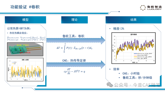

工具输入时域功耗曲线(实际目标和测量值),基于器件的Zth(仿真或者实际测试结果,如果是测试结果,一定要基于JESD 51-14的标准),鲁欧开发了一个基于卷积算法的实时结温计算工具,再通过雨流计数法去计算可靠性,把计算结果和器件的寿命曲线去比较,结合安全系数,算出CDI(cumulative damage index,累计损伤指数)的值。
鲁欧的卷积算法和仿真工具相比,大幅缩短了计算时间,仿真工具可能需要几小时,而卷积算法的时间是用秒来作为计量单位的。
功率器件
从上图可以看出卷积算法相对于仿真结果,误差可以控制在3%以内,满足实际的工业应用。这个工具还可以估算硬件在实际工作载荷下对应的最大结温,在设计的早期就能判断设计方案是否可以满足应用要求,避免不必要的损失。

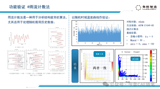

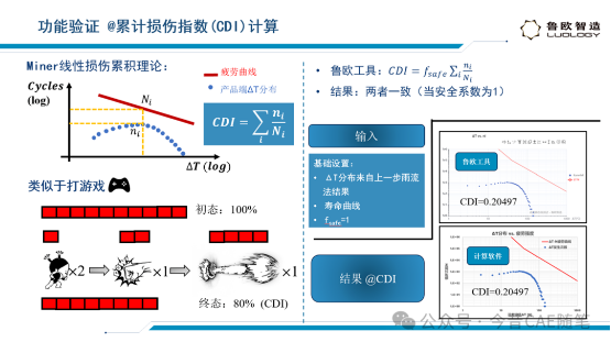

雨流计数法的结果也和主流的仿真软件一致。Miner损伤理论认为,材料在各个应力幅下的疲劳损伤是独立的,总损伤是可以线性叠加的。那么如果实际载荷的累积损伤等于功率循环的累计损伤,就可以估算出实际的使用寿命。
功率器件
在CDI的计算值上,鲁欧寿命计算工具和其他计算软件重合度很高,说明鲁欧的寿命计算工具,即简便好用,又能保证精度,为企业实际的研发工作带来了巨大的效益。
