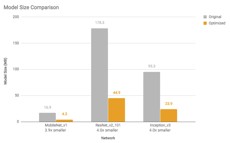

下图展示了使用这个优化工具包后,几种典型模型在存储空间占用上的变化(单核Android Pixel 2手机):
模型尺寸比较:经优化的模型几乎为原来的1/4

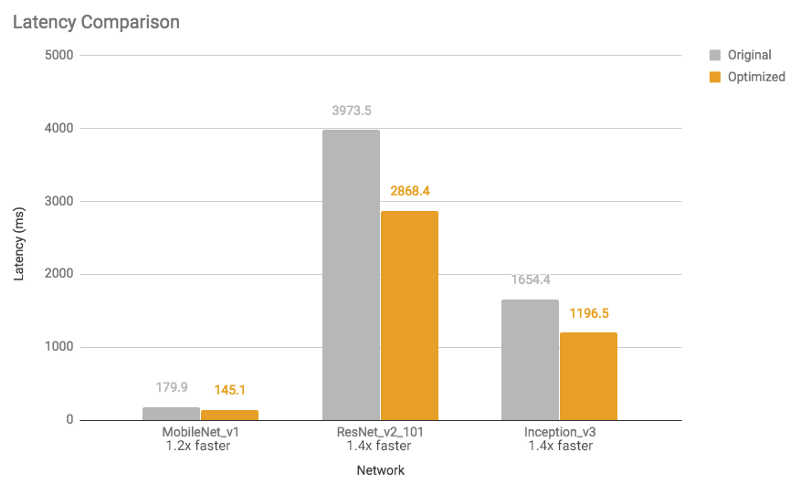

下图是训练后量化对模型执行的加速效果(单核Android Pixel 2手机):
延迟比较:经优化的模型执行速度提高了1.2到1.4倍

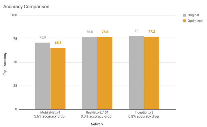

通常情况下,模型压缩会对原有准确率造成不同程度的影响,但训练后量化的影响几乎等同于无,它能在缩小尺寸、提高速度的前提下保持模型精度,如下图所示(单核Android Pixel 2手机):
