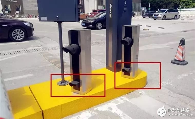

  那么,这招对于老式的车牌识别系统有用。对于加装地面感应线和地面雷达的新式系统有用吗?记者也做了相关实验,发现光靠手机是没办法了。因为这种新式系统必须是车到了门口,感应到了车才能放行。
  但大家想想你既然是想免停车费的,车肯定是得开出来的。所以记者就升级了这招,打印了一张极其劣质的假牌照,贴在了真牌照上,看看这次是否能骗过新式系统。
  没想到,又一次成功了!
