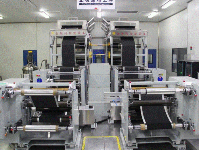

一、行业背景与项目概况
本项目为浙江某锂电池制造企业极片涂布生产线升级项目。该企业主营动力锂电池极片生产,现有2条高速涂布生产线,核心控制设备为三菱FX3U系列PLC(FX3U-64MT),仅配备1个RS422圆形串口(无以太网接口);现场已接入三菱GOT2000系列触摸屏(用于现场调整涂布速度、张力参数)及中央监控上位机(部署MCGS组态软件,负责涂布厚度、温度、速度等数据采集与远程监控),同时需通过以太网实现PLC程序的远程下载与调试。

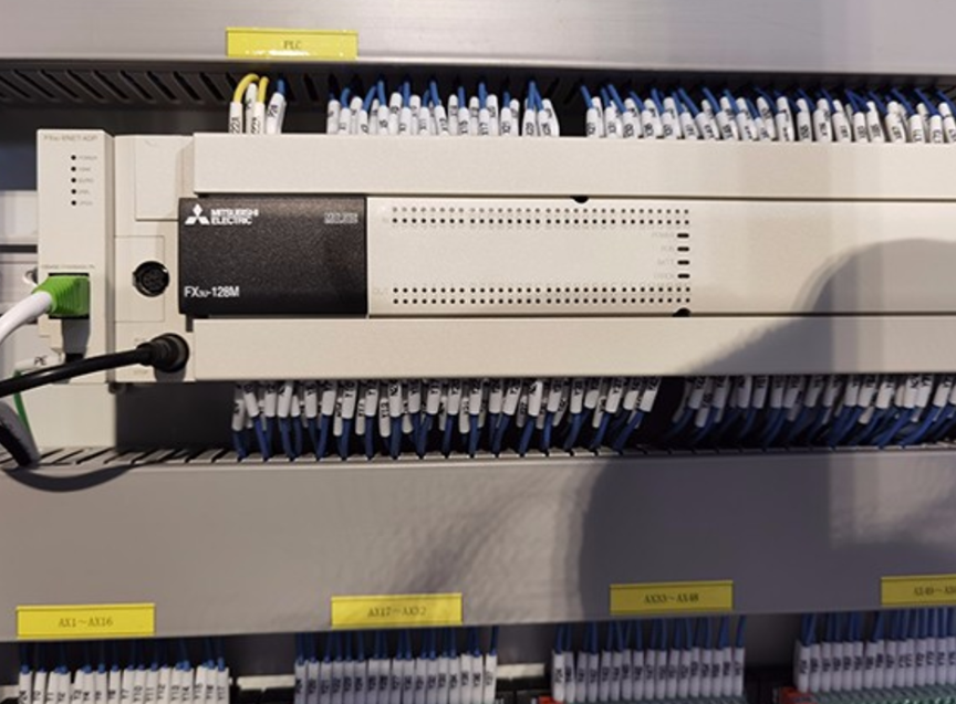

经多轮技术论证与现场测试,选型捷米特JM-ETH-FX以太网模块,该模块专为三菱FX系列PLC设计,完美契合锂电池极片涂布场景,核心优势如下:
双接口并行,不占用PLC资源:模块配备COM1(连接PLC RS422圆形口)与COM2(连接触摸屏)双串口,COM1直连PLC,COM2复用接口连接触摸屏,不占用PLC编程口,实现上位机远程监控、触摸屏本地操作与编程电脑远程下载程序的无缝并行,互不干扰。
多协议兼容,支持远程编程:作为高性能以太网转换器,支持三菱MC以太网协议、Modbus TCP协议及GX Works2编程软件远程连接,可直接接入工厂以太网,实现PLC与上位机、触摸屏的协议互通,同时支持通过以太网远程下载、上载PLC程序,彻底打破数据孤岛与编程限制。
工业级设计,适配严苛工况:采用35mm标准导轨安装,无需外接电源(由PLC直接供电,功耗<100mA),具备防尘、防电磁干扰能力,工作温度范围0~60℃,MTBF超10万小时,完美适配涂布车间粉尘多、温湿度波动大的工况。

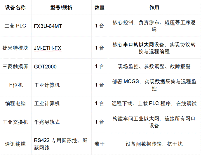

硬件配置清单
以太网

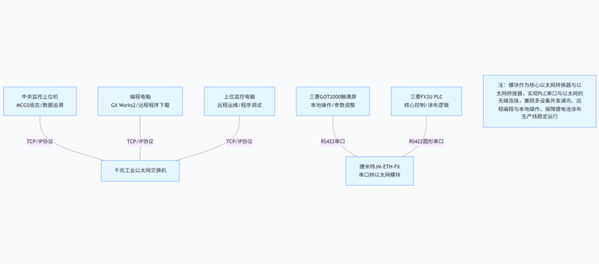

四、技术架构拓扑图
以太网
